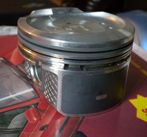

24.06.2013. буду делать капиталку сам поршня думаю вот такие
80e2c9u-960.jpg [ 60.9 КБ | Просмотров: 1433 ]

Я ничего не сверлила, и поршня не меняла, и нормально уже 2000 после капиталки, масло никуда не уходит (тьфу,тьфу), так что думаю если вам машина не на пол жизни, а на пару лет, то и нефиг заморачиваться насчет новых поршней! Чистить старое и гонять... Но если старое не шибко убитое.

да там самое первое это не кольца,а маслосъёмные колпачки,мы их с Евгением кое как отковыряли,они были каменные,вот он первый жор масла(кольца были кстати не сильно засранные и ходы в поршнях)
Вот а я про что! 8) Если поршня старые в норме, то и нефиг их менять, такие бабосы отдавать, если машина не на всю жизнь вам. :?

просто поршня в дорестайле не доработанные как и кольца,япы прокосячили немного,потом доделали,поэтому и поменял на рестайловые с кольцами,а то что не на всю жизнь,так сейчас сложно найти целую такую,а свою уже знаю от и до.
