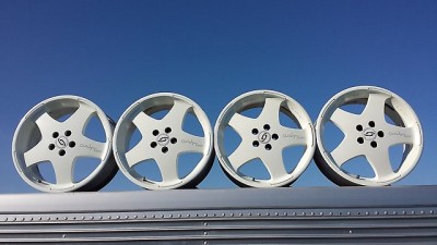

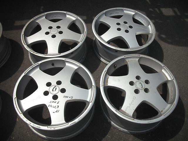

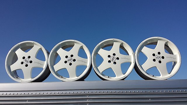

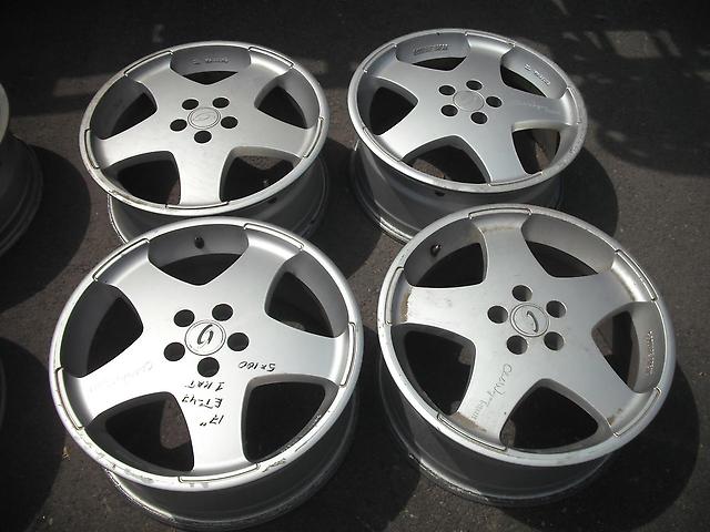

Вот такие приглянулись :arrow:
1424439163999_bulletin.jpg [ 47.35 КБ | Просмотров: 1328 ]
1412431834130_bulletin.jpg [ 49.65 КБ | Просмотров: 1328 ]
На 17, кто нибудь на таких гоняет, фото бы глянуть как смотрится :rus: На АРДЕО видел, но на 16 :smoke:

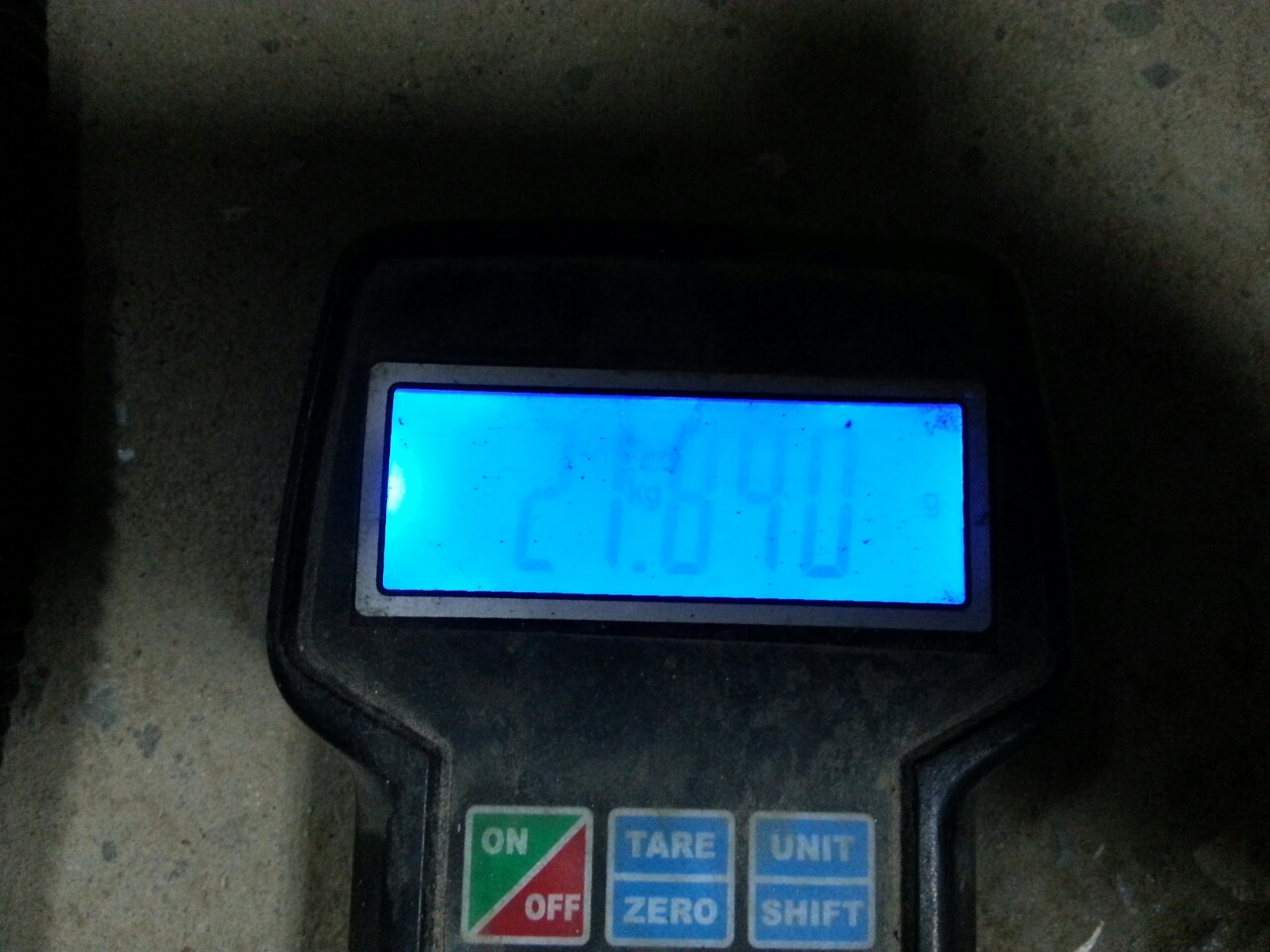

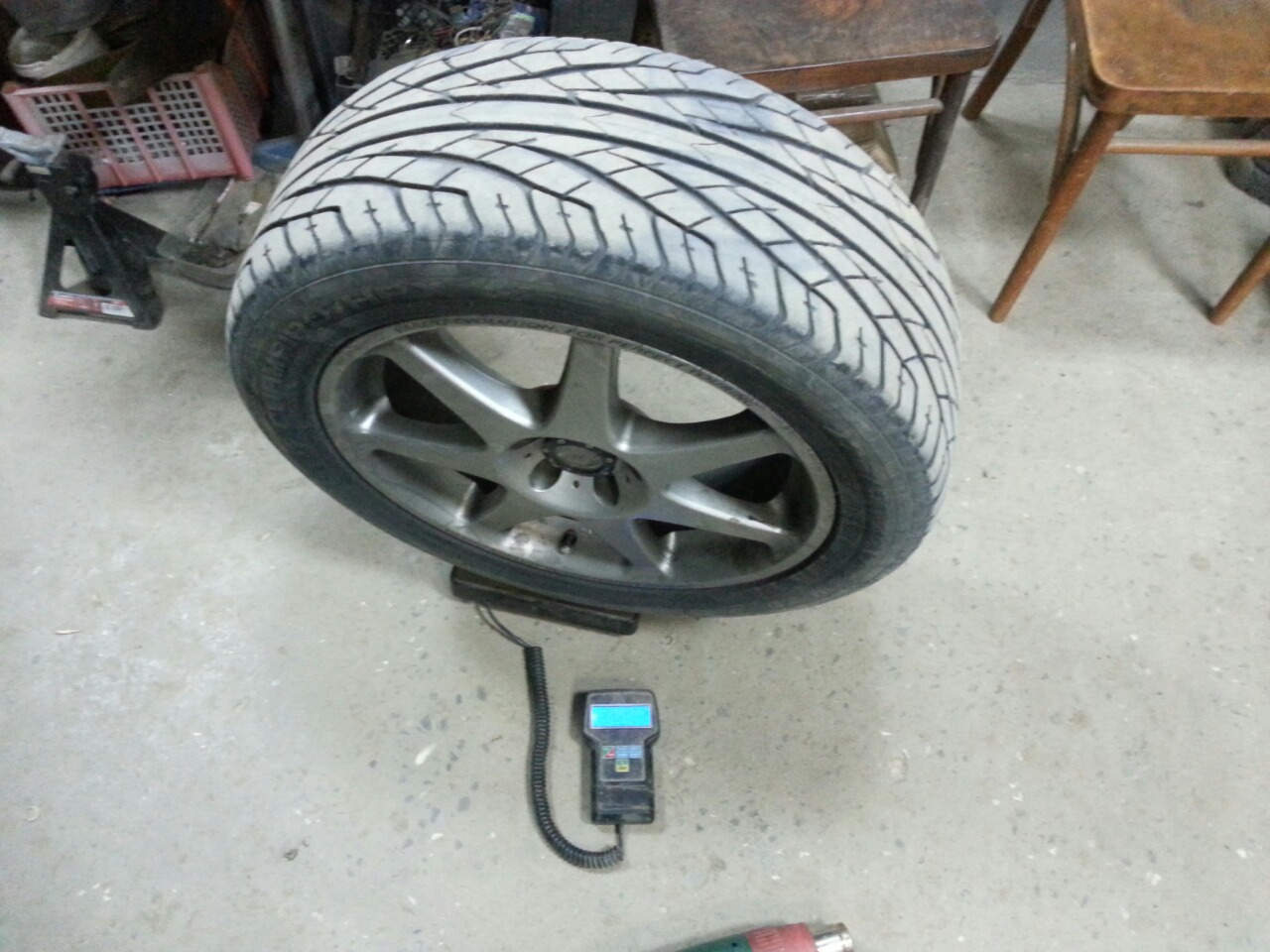

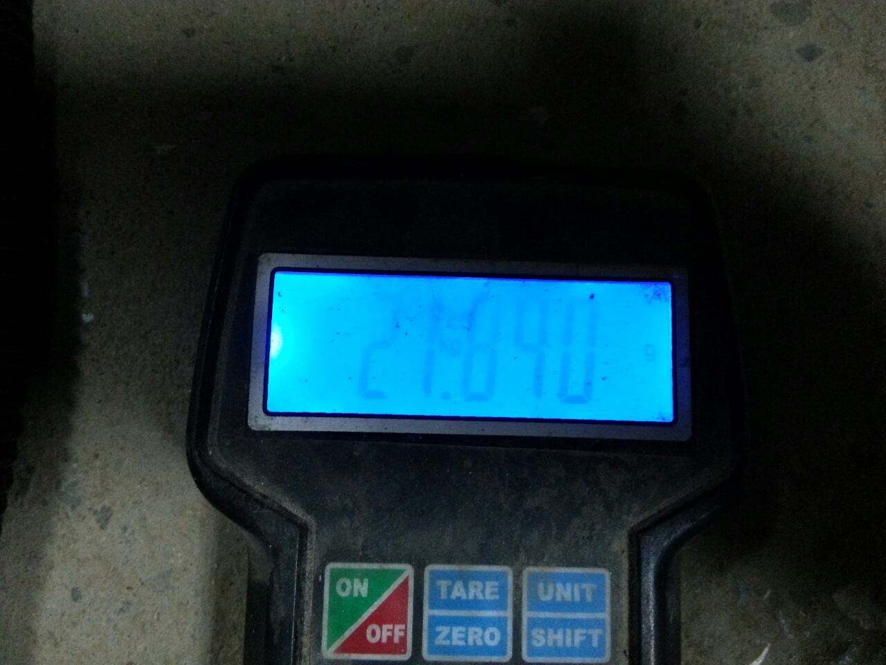

Взвесил на досуге)
Добавлено спустя 8 минут 32 секунды:

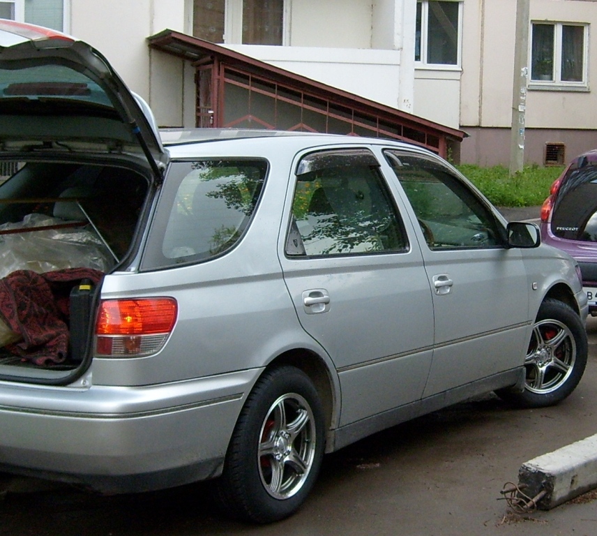

Смотреться будет хорошо. Резину какую будешь ставить? У меня 225/50 R17 вылет 48 при вывороте чуток внутренний пластик трет а в остальном все четко
image-2510d5d7e721833ca59247fd6a27ed6d878a58efeca06be27e4bc387bd0fdc07-V.jpg [ 244.49 КБ | Просмотров: 1324 ]
image-9f6324acdba2ad45e4d14485b076dd6f3229068704c662e0a2ced9aeff998a06-V.jpg [ 228.62 КБ | Просмотров: 1324 ]
СообщениеДобавлено: 31 мар 2015, 04:55
21kg 840g ? тяжеловатые колёсики получились... :? ...
P.S.Надо свои взвесить для интереса.
:smile: ....

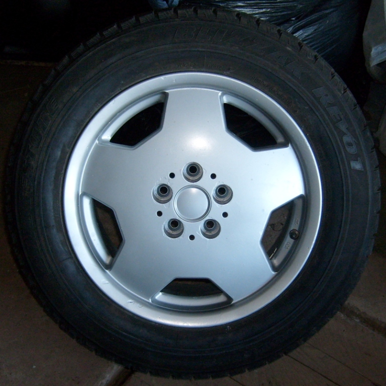

Померял сегодня свои в гараже, получилось вот так:
1. Штатный голый диск без шины - около 7,5кг.
2. R15 "Сакура" с летней резиной новой (на 1фото) - около 13,8кг.
3. R15 с зимней\липучка резиной б\у (на 2фото) - около 15,1кг.
Надо еще летние авенсисовские померять R16, которые сейчас на машинке стоят.
Думаю, вполне реальные веса для машинки, а более 20кг за колесо - это уже :? плохо.
1.JPG [ 332.72 КБ | Просмотров: 1281 ]
2.JPG [ 296.27 КБ | Просмотров: 1281 ]
