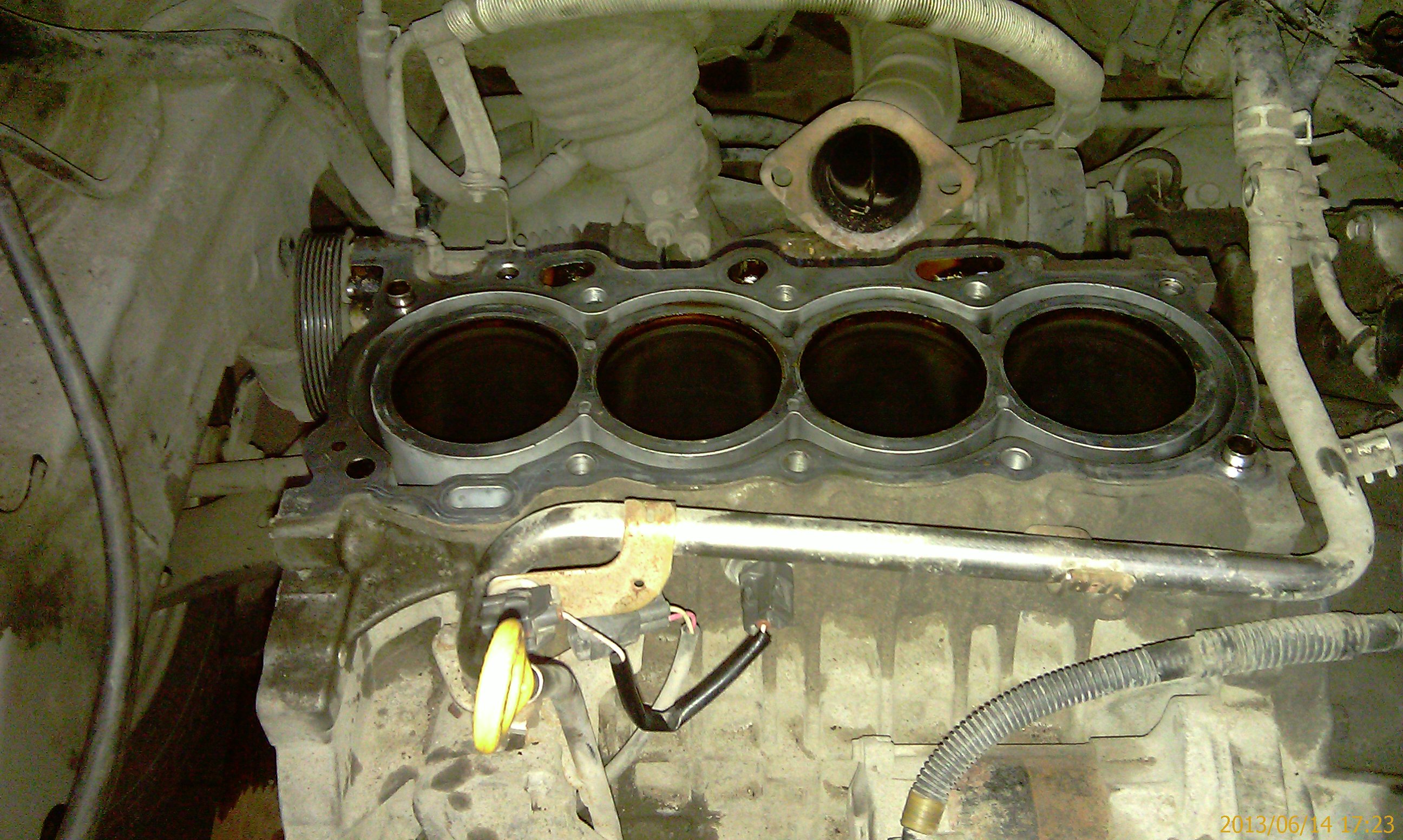

Картинка получше была?
image.jpg [ 878.71 КБ | Просмотров: 1447 ]

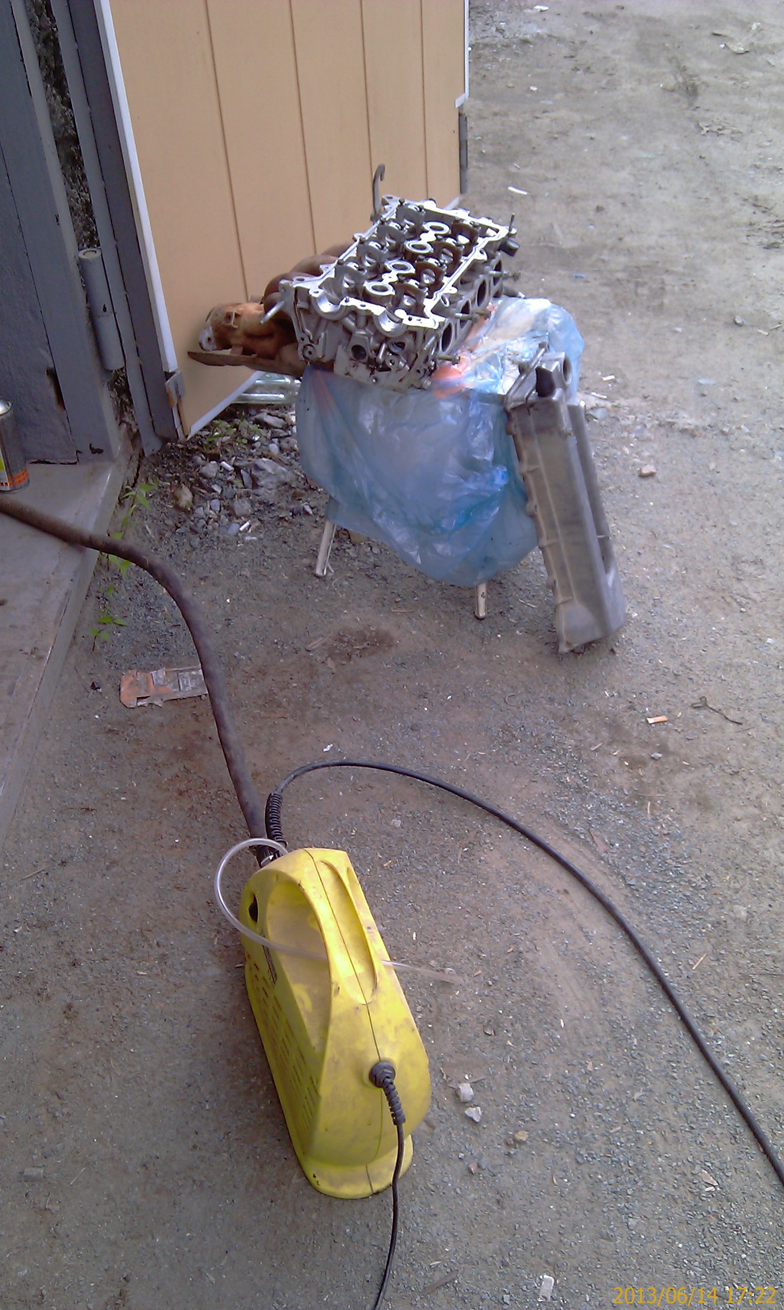

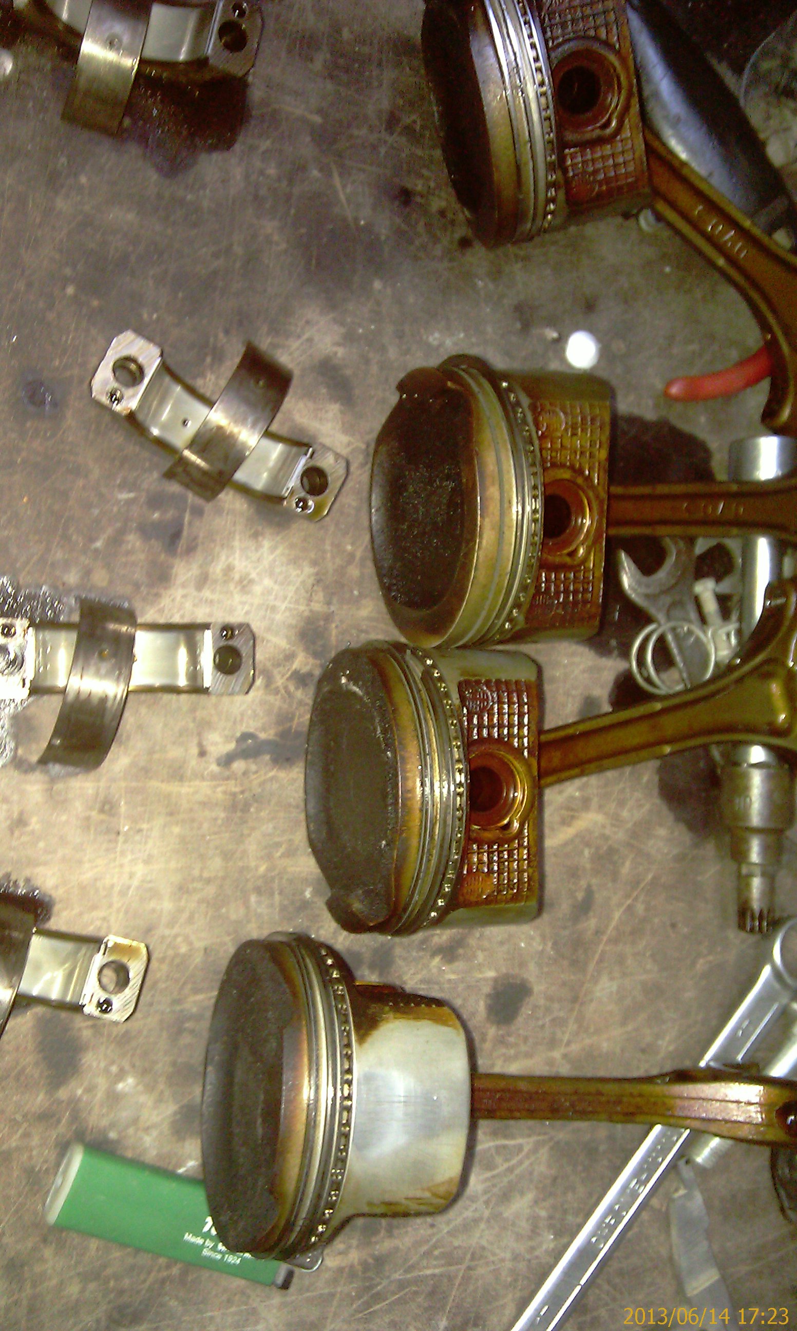

как то так
Добавлено спустя 3 минуты 21 секунду:
Потом выложу фото болта который я "грыз" 5 часов
IMAG0561.jpg [ 684.13 КБ | Просмотров: 1433 ]
IMAG0560.jpg [ 798.99 КБ | Просмотров: 1433 ]
IMAG0557.jpg [ 715.59 КБ | Просмотров: 1433 ]
