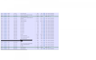

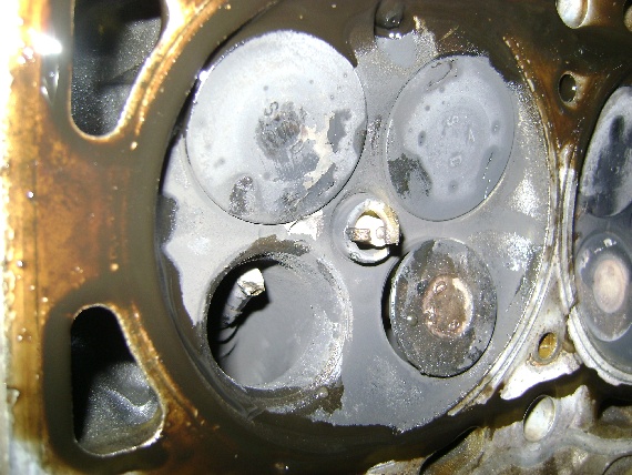

ремкомплект прокладок,вкладыши,герметик,два масляных фильтра,жижи,карбклинер -баллонов 5,карщетка в дрель(ершик)и если бошку перебирать еще и кней приблуд,и притирки клапанов,заодно желательно поменять все ролики,помпу,и ремень
Комментарий к файлу: от 3s-fse=)
DSC01911(1).jpg [ 137.71 КБ | Просмотров: 1611 ]

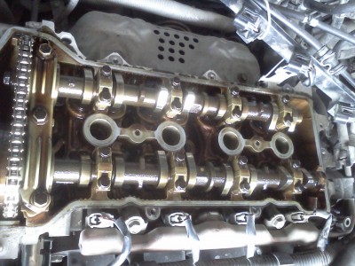

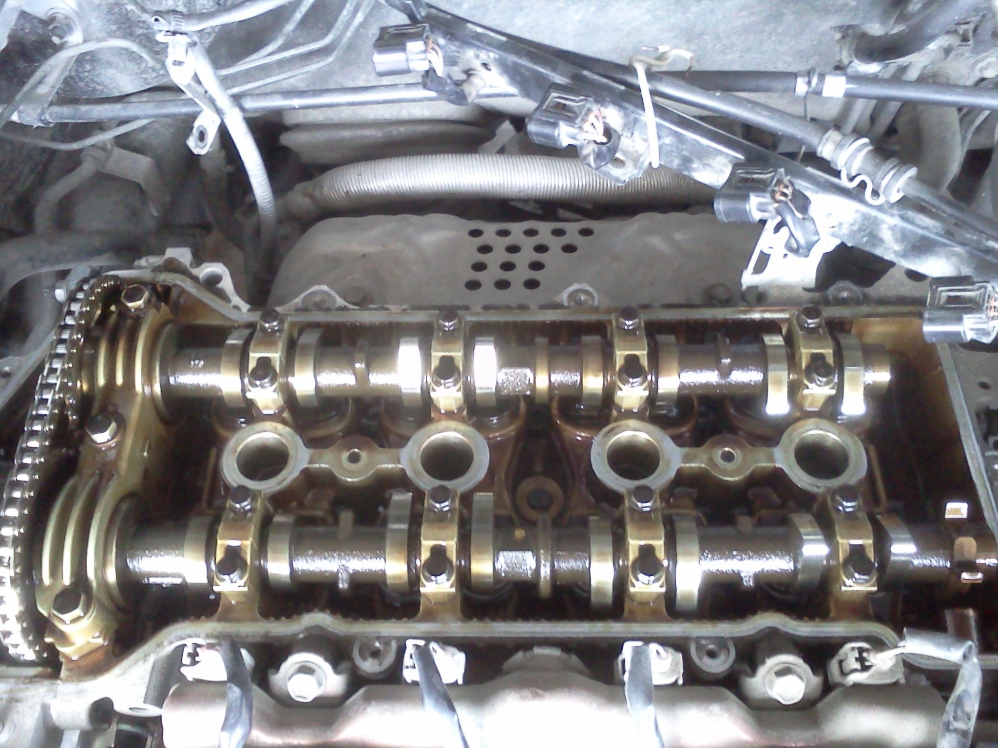

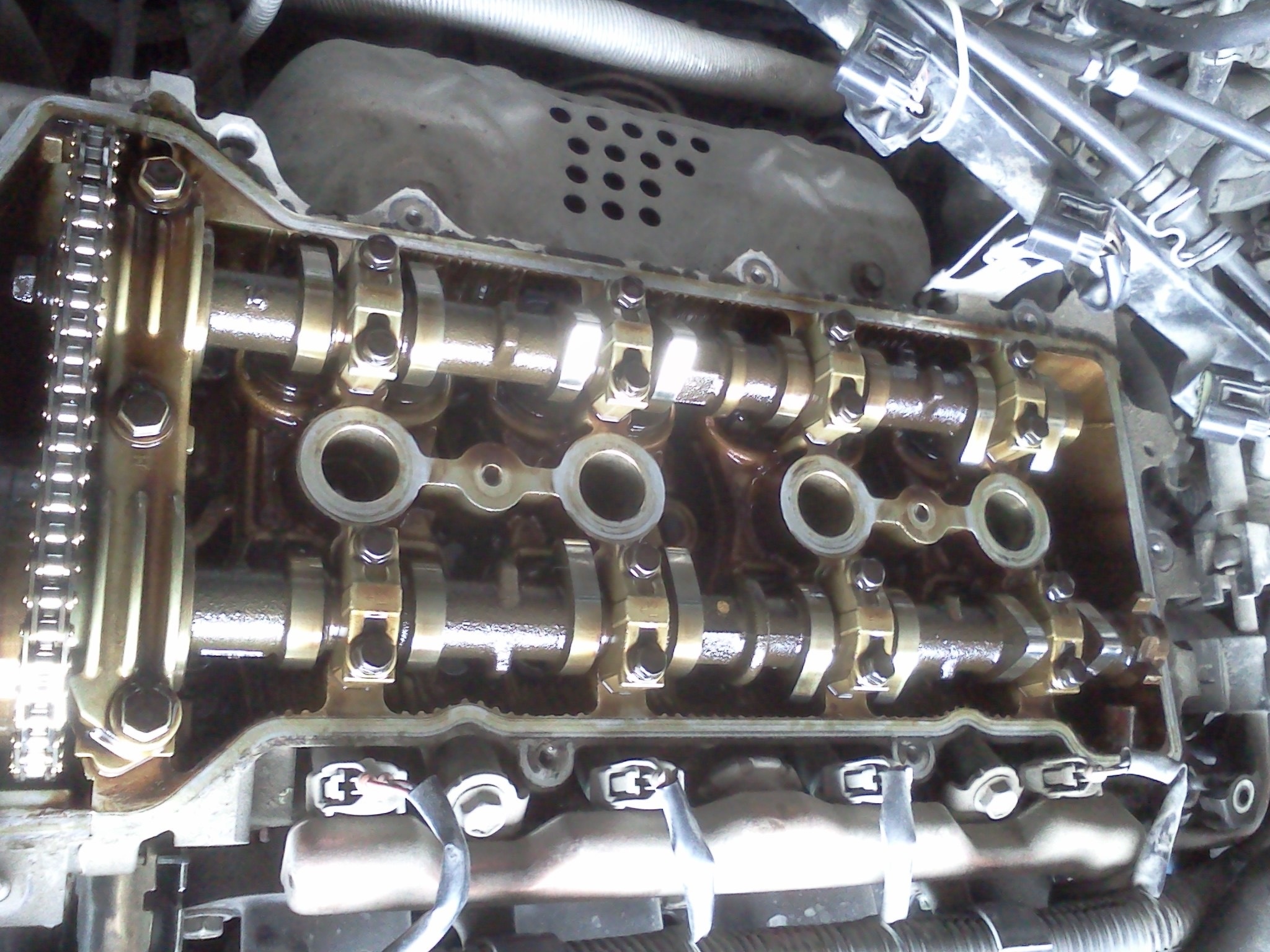

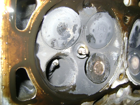

Сегодня снял крышку, на удивление состояние окей. Пробег под 200 тыщ. Последнюю тысячу км катаю на мотуле.
Попробую подобраться и посмотреть как успокоители планочки себя чувствуют.
image.jpg [ 713.74 КБ | Просмотров: 1648 ]
image.jpg [ 743.1 КБ | Просмотров: 1648 ]
image.jpg [ 820 КБ | Просмотров: 1648 ]

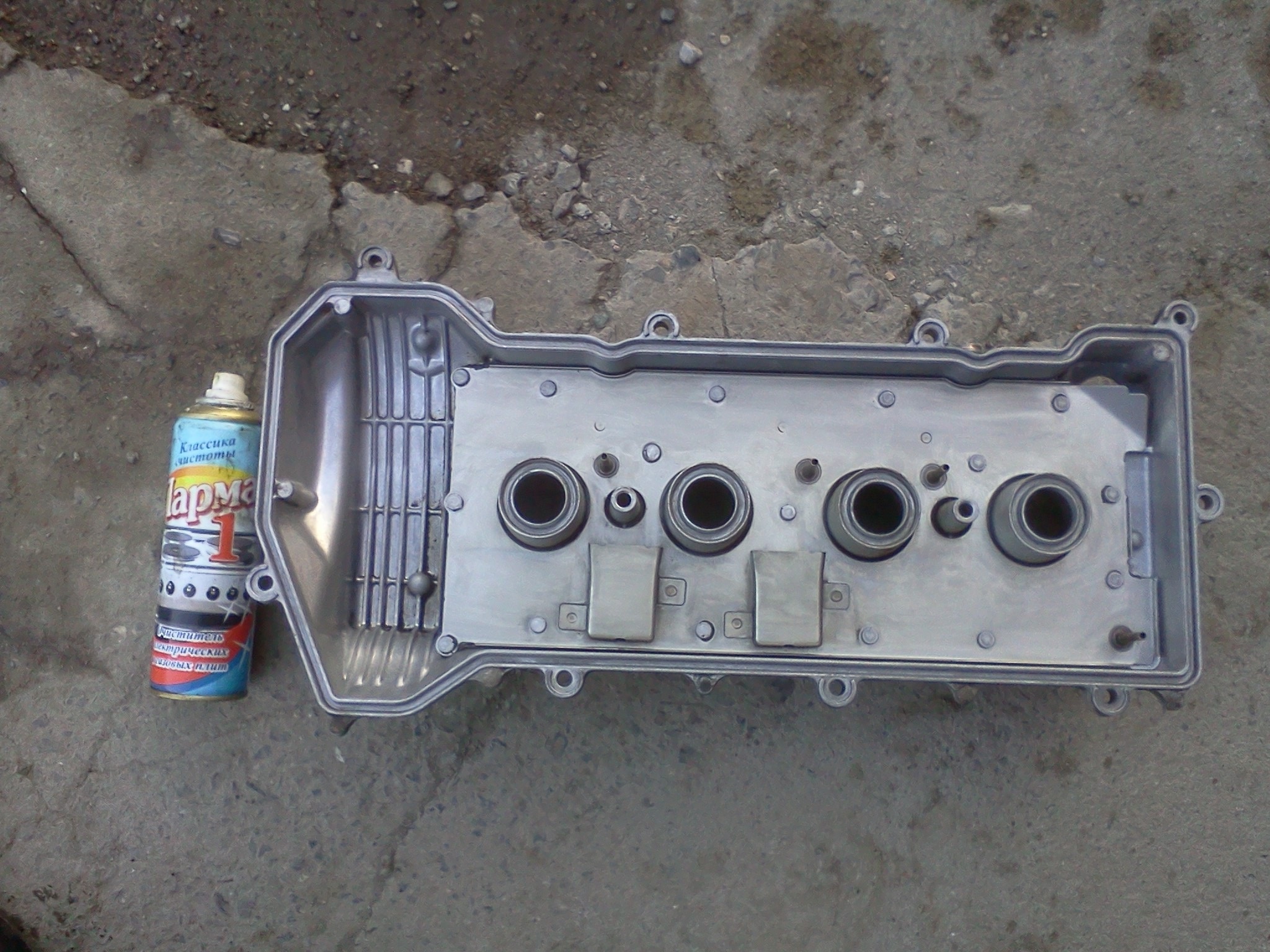

А Парма зачем?

А это секретное оружие. Масло смывает на раз. Хорошая весчь
Вот теперь думаю, раз натяжитель это болячка - поменять ли.
По поводу цепи кстати - никто не в курсе, родная цепь с завода имеет желтые метки?
Хочется установить, меняна ли цепь :) по крайней мере метка слишком желтая, чистая. Которую увидел

У меня желтые были но неизвестно какая для 250 тысяч пробега больно новая и на успокоители ни малейшего износа,натяжитель попробуй поменяй вроде не дорого стоит

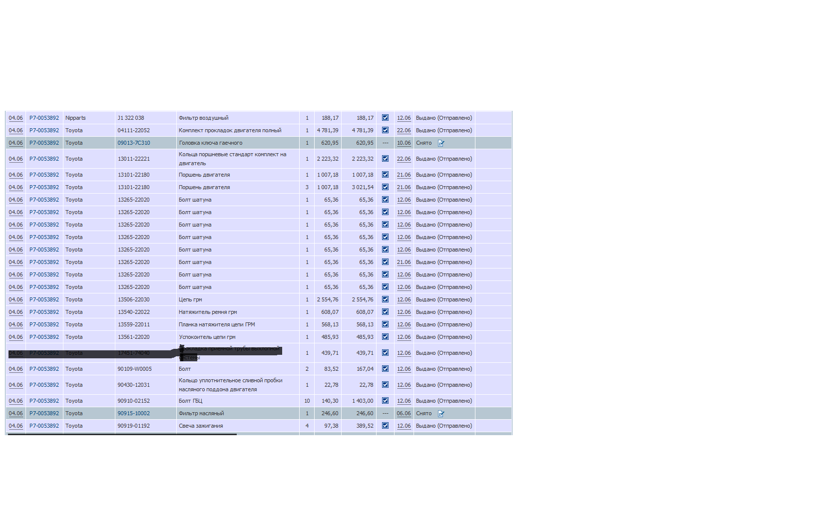

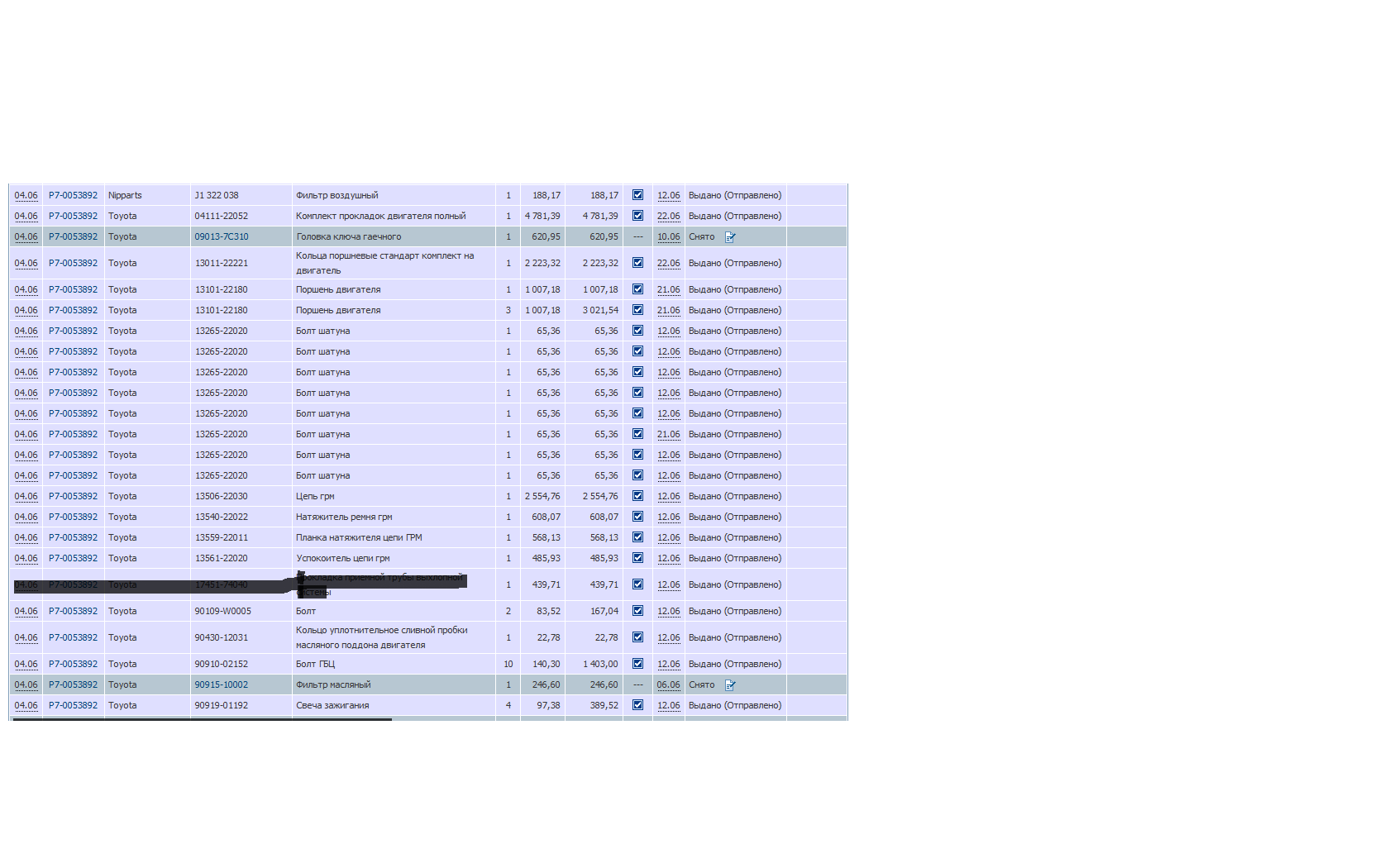

Только что сделал капиталку. Завелась на 3 секунде, проехал 1100км из Беларуси до Питера, масло на месте (жор был 1 л на 300км), хон отличный, в движок никто до меня не лазил (слава Богу:))
Главное аккуратность!
Я после установки передней крышки и высыхания герметика уронил гайку крепления гидронатяжителя, и прямо вкрышку (думал с ума сойду:)) Но ничего, трубочка ПХВ + кусочек разбитого магнита + 3 попытки и гаечка досталась)))
список запчастей.png [ 108.57 КБ | Просмотров: 1557 ]
