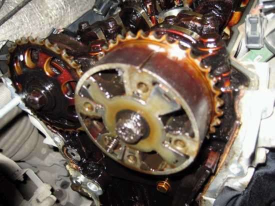

если я не ошибаюсь муфта начинает работать на высоких оборотах, а на холостых она заблокированна так что и греметь то в ней нечему там внутри крестовина плотно сидящая в циллиндре , брякать в ней может только стопор её блокирующий и то если пружинка его подпирающая сломалась
Добавлено спустя 5 минут 18 секунд:
вот нашел фотоотчет по разбору муфты http://forums.drom.ru/toyota-corolla-sp ... 99-p2.html
Комментарий к файлу: вот муфта разобранная без снятия, но это - камасутра, гораздо легче снять распредвал
муфта.jpg [ 32.29 КБ | Просмотров: 1413 ]
