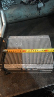

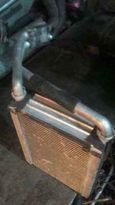

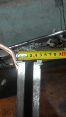

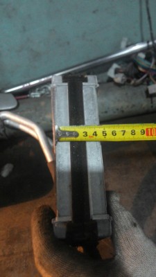

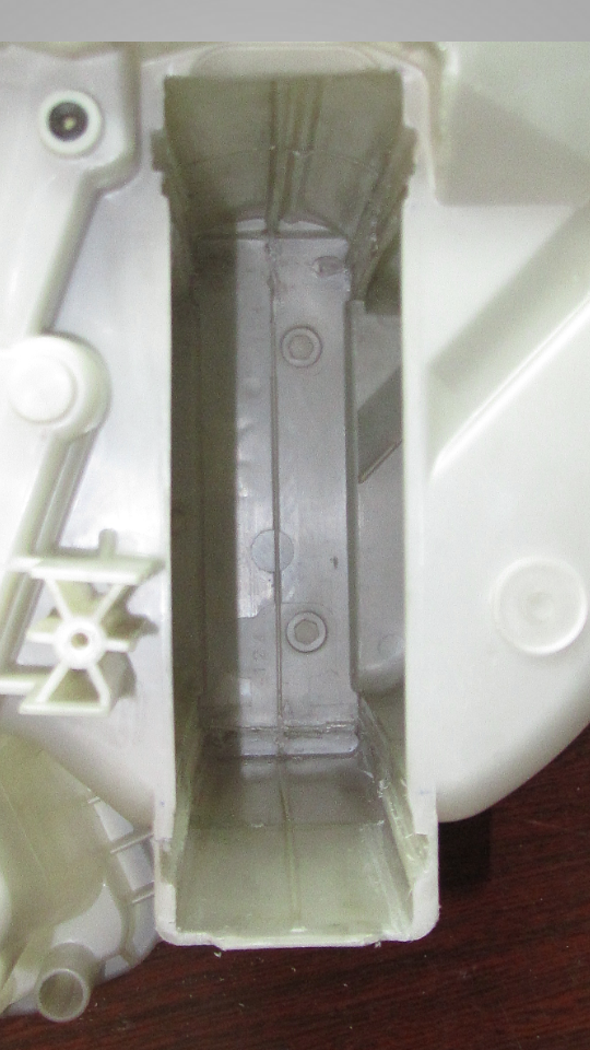

Приветствую! С радиатором от ипсума я проездил больше года, теплом даволен более чем. Но вот качество исполнения переделки оставляло желать лучшего, корпус печки пережил три различных радиатора и стал выглядеть совсем не призентабельно. Корпус решил заменить, нишу под радиатор подготовил не спеша, трубки оставил целыми, соединения решил перевальцевать. Вот что получилось.
Screenshot_2010-01-02-08-05-49_1.png [ 656.63 КБ | Просмотров: 6530 ]
Screenshot_2016-01-12-02-34-22.png [ 782.79 КБ | Просмотров: 6530 ]
Screenshot_2016-01-12-02-32-40.png [ 856.99 КБ | Просмотров: 6530 ]

Если родной радиатор печки имеет размеры 220x180x22 или 222х182х26 для северных авто (Длина х Ширина х толщина, мм), то тут по идее должен подойти радиатор с минимальным колхозом от RAV-IV '01-'05 8710742120, 8710742130, 8710742140, 8710742150, например фирмы SAT (по отзывам фирма не очень, но есть размеры) ST-TYY2-395-0 225x180x36 (толщиной 36мм)
или от Avensis '03-'08/Corolla '03-'06 8710712550, 8710705100, 8710712540 например SAT ST-TY28-395-0 223x180x36 , но такой дороже раза в 2.

Дмитрий 1983, Ну вот и супер :good: , все отлично получилось с завальцовкой?
 Заголовок сообщения: Re: Замена радиатора печки на другое
СообщениеДобавлено: 22 янв 2016, 22:50
Сообщения: 650
О машине: SV-50 3S-не D-4
Репутация: 570
Да, решил рискнуть грохнуть сразу два радиатора, и остаться ни с чем. Веры в успех особой не было, колечки оставил старые, так как верю в японское качество. Сначала попробовал на забитом радиаторе перевальцовку, получилось нормально, даже на второй раз, потом отважился на перевальцовку обсалютно живых радиаторов, кстати очень помогает то, что радиатор не в корпусе и трубки можно повернуть. После заполнения системы антифризом все ждал когда потечет, не потекло, завёл прогрел, выгнал воздух, тоже держит, это придало сил на финальную сборку панели. Ну и тебе спасибо, перевесил чашу весов на то , что сделать стоит. :beer:
