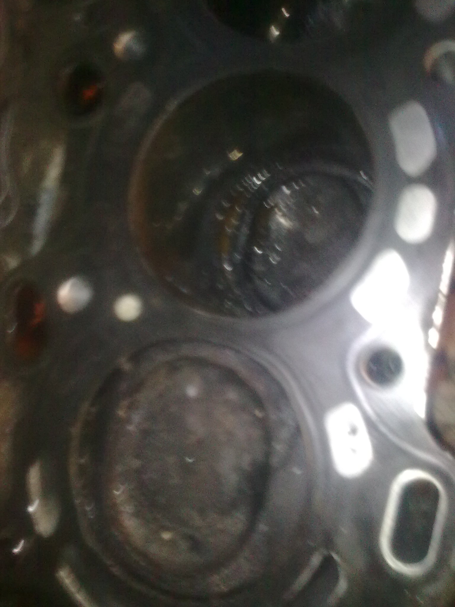

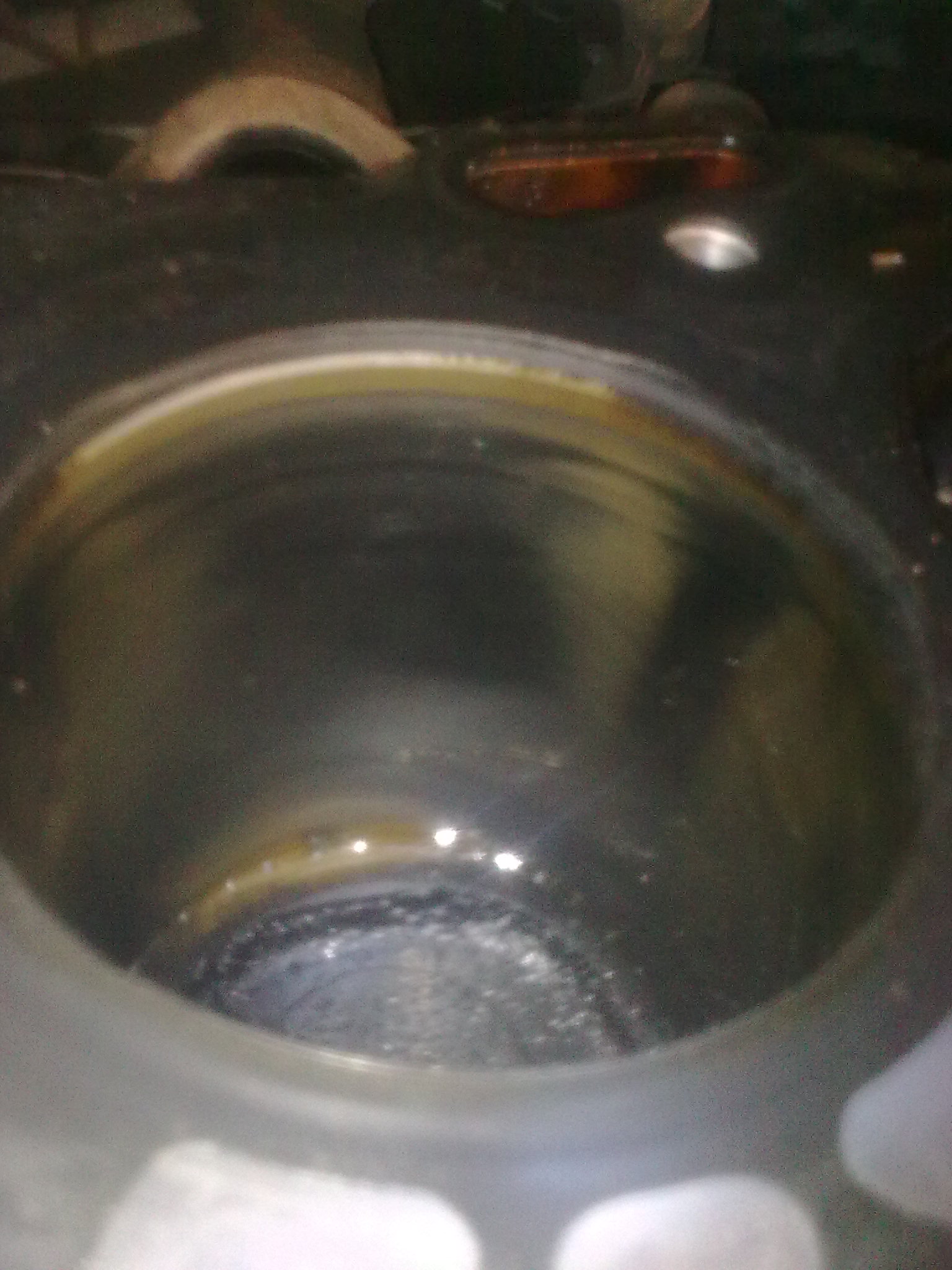

:( снял сегодня башку и .......... жрала 1л на 500км, поддавать в пол я любитель. в России я первый хозяин при мне она не перегревалась.
Фото0490.jpg [ 395.98 КБ | Просмотров: 1535 ]
Фото0489.jpg [ 377.98 КБ | Просмотров: 1535 ]
 Заголовок сообщения: Re: Что в таком случае делать ???
СообщениеДобавлено: 15 сен 2013, 21:41
Привет!
По-моему, в первую очередь надо глянуть "причинные места", т.е. где лежит причина жора масла: колечки на поршнях, отверстия под ними, колпачки маслосъемные и проч. Ну, и конечно же, всё очистить и продефектовать, может где еще чего увидишь с дефектами\износом.
Собирёшь, отрегулируешь, запустишь - всё будет отлично.
:good: ...
Удачи на дорогах!
СообщениеДобавлено: 15 сен 2013, 21:55
Сообщения: 298
Тем: 37
Репутация: 139
Привет!
:good: ...
Удачи на дорогах!
Да я понимаю что причина в задубевших колпачках, залегших кольцах и забитыми отверстиями на поршнях.... но вопрос то не в этом вопрос в том что хона нет... одна чернота только.
СообщениеДобавлено: 15 сен 2013, 22:40
Так вот это-то и будет ясно, когда все очистить сможешь, ведь смысл дефектовки и заключается в том, чтобы внешним осмотром по имеющимся признакам определить степень износа деталей\узлов\механизмов\агрегатов и возможности\необходимость предполагаемого ремонта или замены неисправного на исправное.
СообщениеДобавлено: 15 сен 2013, 22:58
Сообщения: 1118
Откуда: Амурская обл.
Репутация: 210
Что значит хона нет... одна чернота только? У тебя гильзы черные? На фото видно выработка в гильзах но степень износа не увидишь по фотке. Если ты про поршня то нагар это нормально и хона на них нет. Ни че не понимаю. :smile:
СообщениеДобавлено: 16 сен 2013, 00:05
Сообщения: 2061
Репутация: 613
гильзуй и не парся
СообщениеДобавлено: 16 сен 2013, 21:24
Сообщения: 298
Тем: 37
Репутация: 139
Сегодня выдернул поршня 1 цилиндр вообще без ХОНа, 2 3 и 4 цилиндры имеют процентов по 20 от всей площади. гильзовать не буду.
СообщениеДобавлено: 16 сен 2013, 21:49
Сообщения: 1118
Репутация: 210
Обьясни что ты подразумеваешь под словом хон? Если следы от алмазов при шлифовке гильз то их и не должно быть.
СообщениеДобавлено: 16 сен 2013, 22:39
Зарегистрирован: 13 май 2013, 10:11
Сообщения: 63
Откуда: Бийск
О машине: февраль 2000 г. 1zz-fe
Репутация: 71
хон можно нанести, вопрос в другом насколько изношен цилиндр, насколько плотно в нем сидит поршень и какой будет зазор на новом кольце вставленном в цилиндр. Если зазоры велики, то либо перегильзовка, либо ремонтные поршня + ремонтные кольца + расточка +хонинговка, что намного дороже гильзовки под родные поршня + хонинговка. Решай сам. Ремонтные поршни и кольца естественно не оригинал.
Добавлено спустя 19 минут 30 секунд:
вот нашел что такое хон и на кой он нужен http://focusello.narod.ru/blok-cilindro ... drov-.html
Добавлено спустя 4 минуты 24 секунды:
и вот еще http://www.mehanika.ru/forums/column/hon/
СообщениеДобавлено: 17 сен 2013, 18:32
Любитель Японии
Сообщения: 1353
О машине: ZZV50 N180G
Репутация: 429
Мерь цилиндры. И прочее. Если в допусках то и фиг
Ну а если не хочешь ничо - собирай да продавй.
СообщениеДобавлено: 17 сен 2013, 18:49
Сообщения: 298
Тем: 37
Репутация: 139
продавать ее не собираюсь пока. планирую еще пару лет на ней ездить(50 т.км) если поршня в допусках то замена колпачков и колечек мне поможет ?
