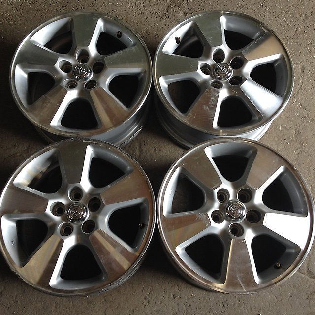

Как думаете, будут ли смотреться диски с Wish? Подскажите.
Добавлено спустя 1 минуту 28 секунд:
По шорканные еще. С этим наверно уже ни чего на сделаешь.
1431150524430_bulletin.jpeg [ 100.98 КБ | Просмотров: 3649 ]
Виста, летит со свистом!

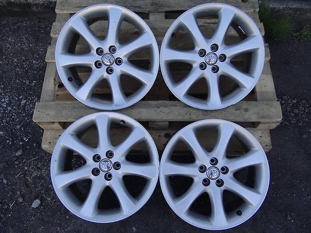

Вот такие себе от виша хочу на 17 вылет 45)))
1413990370873_bulletin.jpg [ 60.08 КБ | Просмотров: 3647 ]
ARDEO SV50G 1999г. 3S-FSE
СообщениеДобавлено: 31 май 2015, 22:36
Сообщения: 609
Репутация: 200
На 7 спиц конечно красиво. Но думаю что вылет на 45 большой.
Ширина у них наверное 7 или 7.5 будет.
Штатное 15х6 и вылет 45.
А вот 16 уже 6.5 и вылет 38.
Соответственно 17й радиус надо из арки выносить больше,
то есть вылет должен быть меньше по значению.
Думаю что это не так. Даже в книге мануале указан рекомендованный вылет и для R17... если память не изменяет, то он как раз в районе 45-48 (вылет).
Ну можно конечно и с меньшим вылетом поставить 35-38, вид будет лучше, но может что-то вылезти (тут еще все зависит от размера резины), если профиль до 50 и ширина до 215 то по идее не должно :smile:
А по литью постами выше, главное чтоб самому хозяину нравилось)...

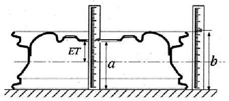

Вылет диска – это расстояние между вертикальной плоскостью симметрии колеса
и плоскостью приложения диска к ступице в миллиметрах.
Формула вычисления вылета диска крайне проста:
ET=a-b/2, где
a – расстояние между внутренней плоскостью диска, и плоскостью приложения диска к ступице
b – общая ширина диска
Исходя из этой формулы размер (a) должен быть одинаковым у всех дисков которые будут
устанавливаться на данный автомобиль, и при изменении ширины диска меняется вылет.
Вылет диска.jpg [ 26.66 КБ | Просмотров: 3629 ]

Фото кинул для примера! вылет у них 45 ширина 7, отлично встают на приус 20/30 и виша, точно ничего нигде не трет! себе же хочу такие в хорошем состоянии, ну или в совсем плохом, лишь бы ровные были, потом отпескоструить и полимеркой покрасить ( в барнауле за это возбмут 4 тыщи за комплект R17). Резину хочу 215-55-17, вот и думаю будет такая тереть или нет! На машине стоят проставки в круг 2 см!
СообщениеДобавлено: 01 июн 2015, 22:40
Сообщения: 579
Откуда: Уссурийск
Репутация: 796
У меня вэдовая и не трет. У тебя монопривод, могут и задевать передние колеса на таком размере (особенно на новой зимней, у нее ламели больше выходят чем на летней, они и могут тереть при полном вывороте передних колес об пластиковую защиту). Зимнюю 205-55R17 наверное лучше ставь... Хотя на зиму тут многие ставят другие колеса, ты наверное только на лето решил, тогда без проблем :smile:
