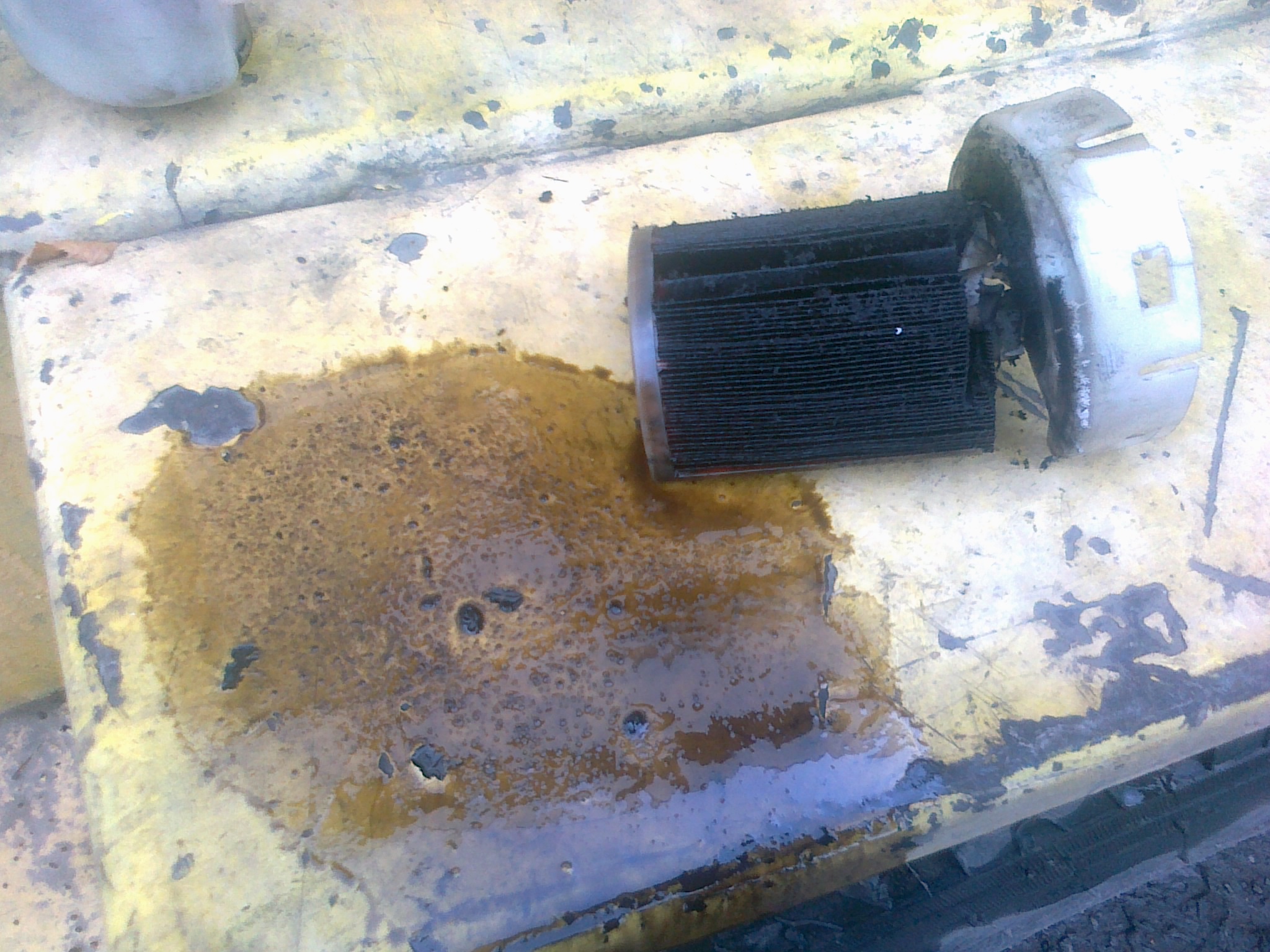

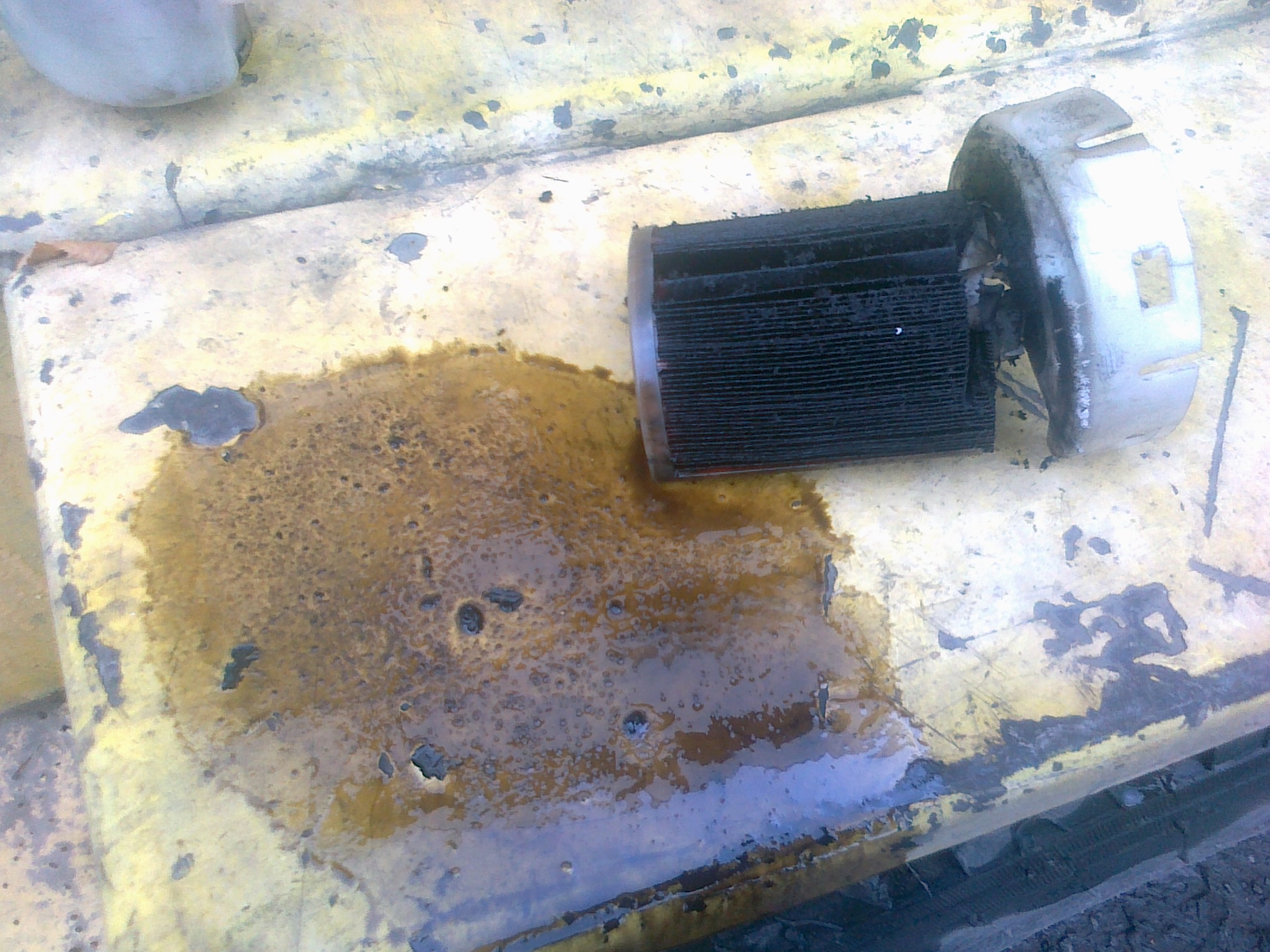

Короче будет чем заняться в ближайшее время))) На фильтре грубой очистки аж слизь была. Менял фильтра год назад, теперь знаю где НЕ НАДО заправляться. После замены напишу исчезли ли симптомы, которые спровоцировали туда ( в бак) залезть.
Добавлено спустя 2 минуты 29 секунд:
можно заметить, что весь фильтр в черном дерьме, типа сажи.
Ну а в самом баке насколько чисто?
 Заголовок сообщения: Re: Необходимо ли менять топливный фильтр?
СообщениеДобавлено: 13 авг 2013, 12:31
Сообщения: 754
Репутация: 1983
в гараже менял, непонятно, но вроде мутно там все(((( теперь со стаканом буду заправляться.
