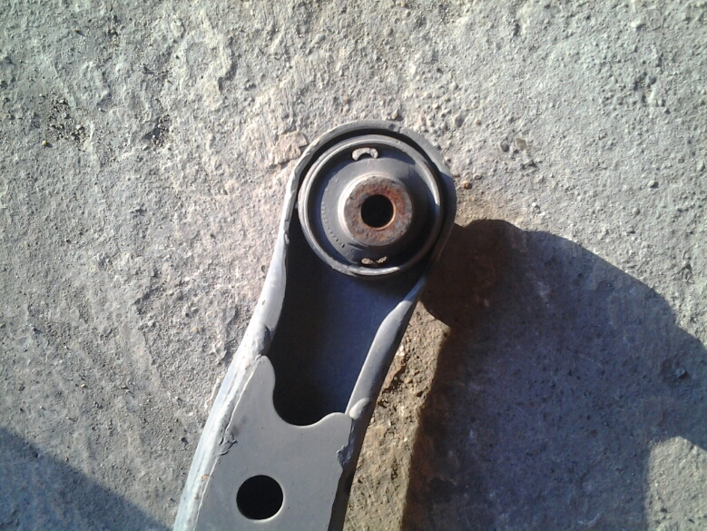

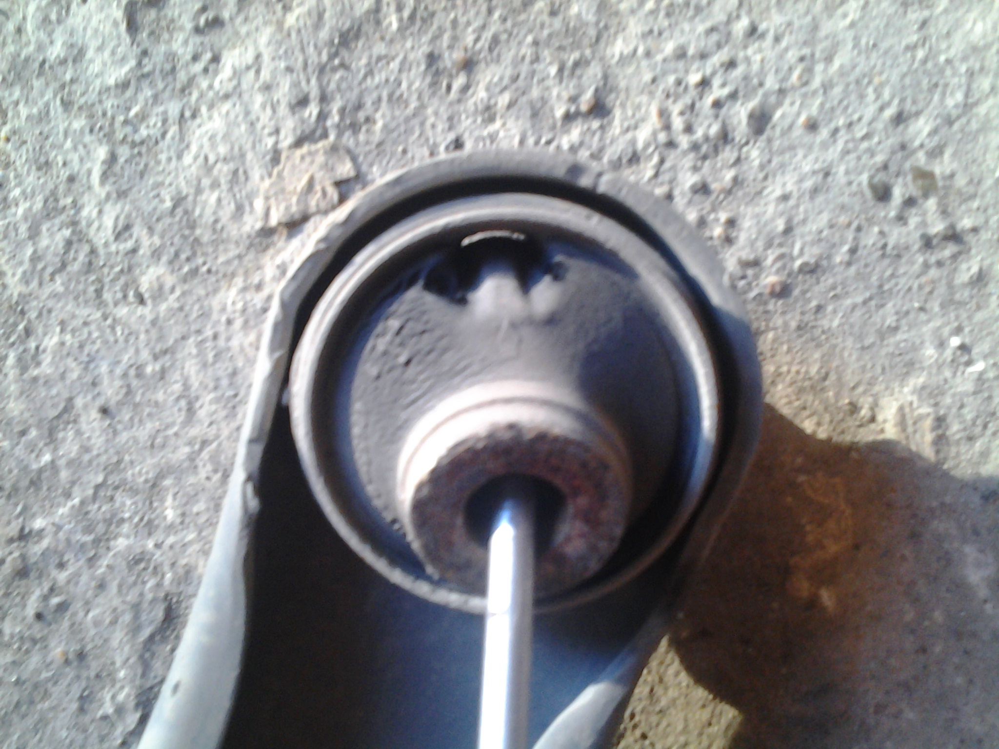

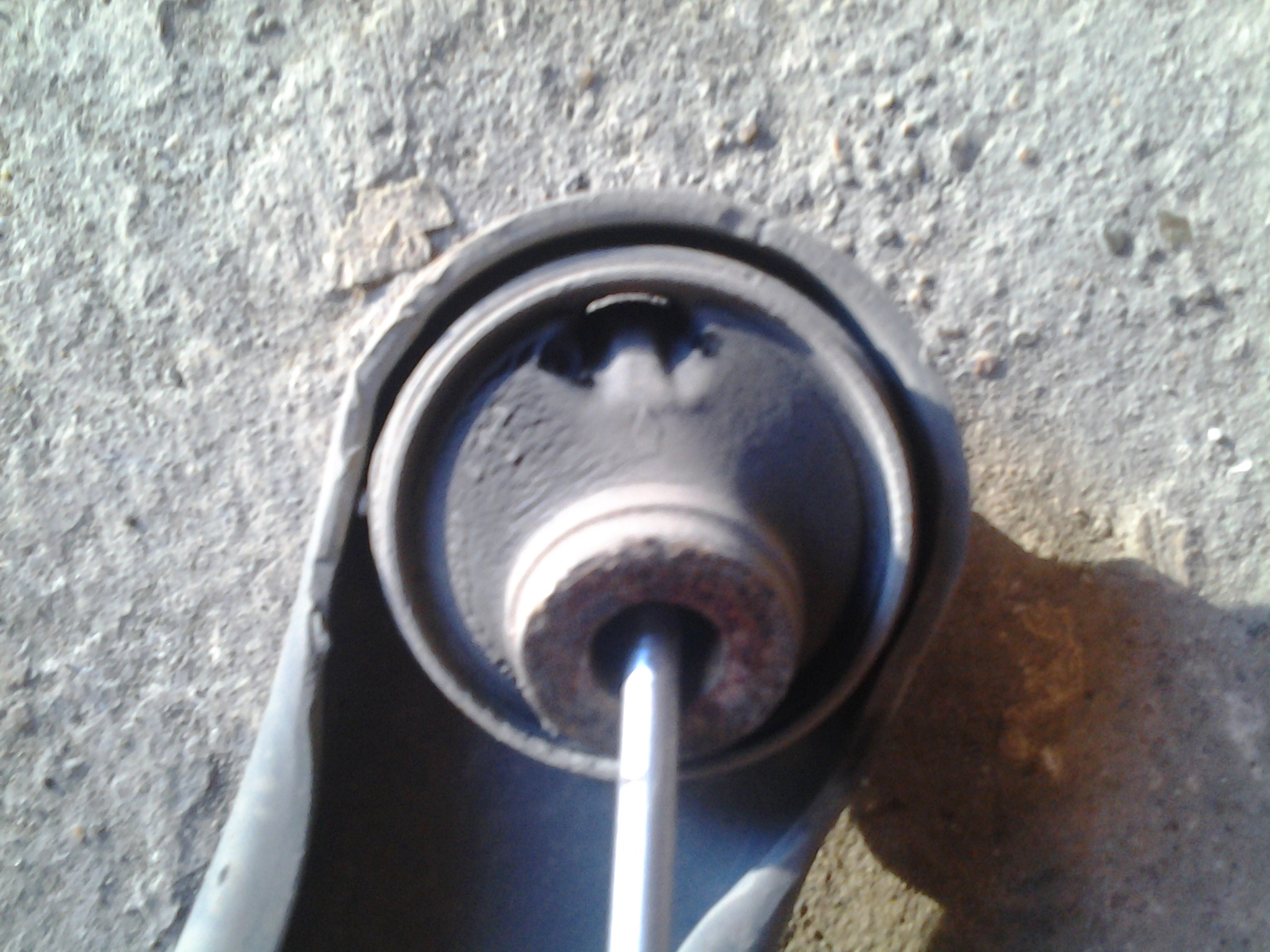

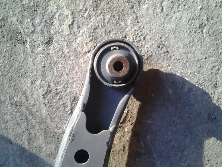

На днях делал ревизию ходовке снял передние рычаги.атам все ок ,салены от териоса чуть по трескались
20140715_202748.jpg [ 868.13 КБ | Просмотров: 3359 ]
20140715_202710.jpg [ 468.26 КБ | Просмотров: 3359 ]
Порбег-менял их187000 сечас 320000

пойдет. такие же поставил.

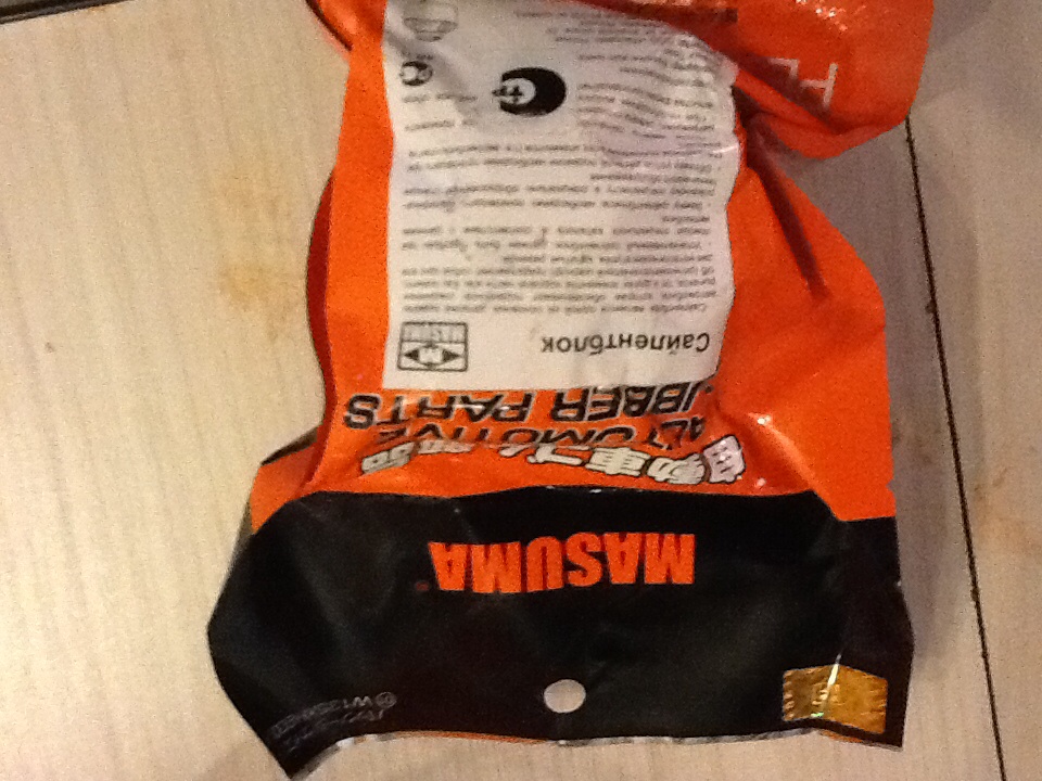

Я себе купил такие сайлентблоки :wink:

вот и зря.дрянь редкосная

8O уже купил :neutral: совсем никак :( :cry:Тогда может как выше в посте от Териоса купить? :rus:Дима от Териоса номер не подскажешь? :wink:

Сайлентблок переднего рычага задний 48655-87401 оригинал Тойота Ками/Д.Териос
100% подходит на Камри стрекозу - 03-06 годов вып.
Я сейчас сам на таких езжу. Цена у нас в городе 1150 р.

Сайлентблоки передних рычагов задние от Дайхатцу Териос номер ST-48655-87401 только высоту 2мм убрать надо.Пробег больше года на них все ОК.

ST-48655-87401 это сатовский номер! фирма sat еще то амно. тойота ками саленблок 48655-87401.он же дайхатсу териос и териос кид. без приставки st
читайте тему с начала там и фото и процесс .я ведь был перво открывателем :ras_pal_cov_ka:
кстати если заказыват их на тойоту ками то они по экзисту http://www.exist.ru/price.aspx?pid=A1602B51&sr=-4. лутше дайхатсу :mrgreen:
