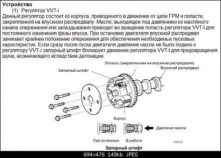

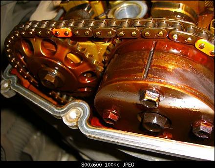

я че думаю, не уж то не получится почистить систему, не снимая самой муфты, ведь можно по болту выкрутить и снять крышку и помыть все внутри
CIMG2295.jpg [ 36.5 КБ | Просмотров: 6179 ]
26.05.jpg [ 36.13 КБ | Просмотров: 6179 ]

Только снимать надо вместе с валом..

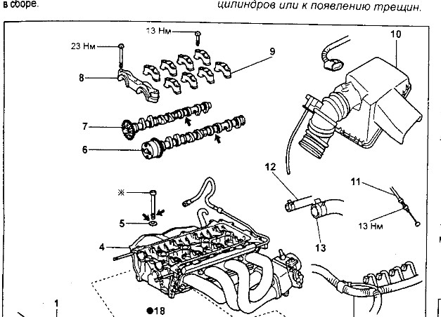

вот еще в догонку
2222.jpg [ 71.4 КБ | Просмотров: 6190 ]
 Заголовок сообщения: Re: 1ZZ Помогите разобраться с VVTi (проверка муфты)
СообщениеДобавлено: 09 сен 2013, 20:30
Сообщения: 2061
Репутация: 613
не понял, а что такое под номером 5 и штанга какая-то рядом
СообщениеДобавлено: 09 сен 2013, 20:39
Сообщения: 1389
Репутация: 350
Болт головки
