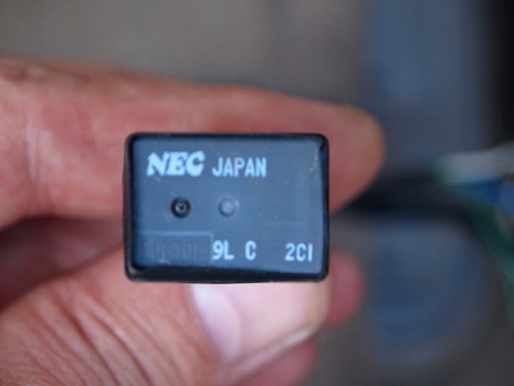

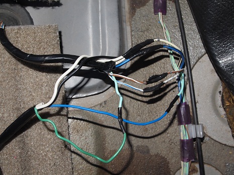

Сделал фото как обещал.Реле взял яповское из валявшегося в гараже блока,можно конечно и нашенкое,пятиконтактное с свободно-разомкнутым контактом.На фото видно,что толстые провода-синий с черной полосой и белый с черной полосой это питание реле присоединяются к питанию бензонасоса.Свободно разомкнутый контакт и общий присоединяются в разрыв светло-зеленого провода.Если,что-то не понятно спрашиваете.Как происходит изменение в показании уровня топлива я описал выше.
