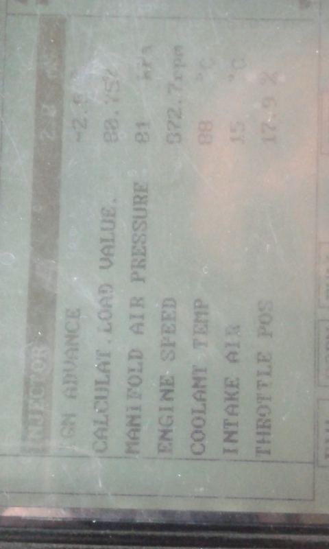

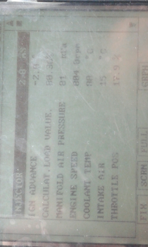

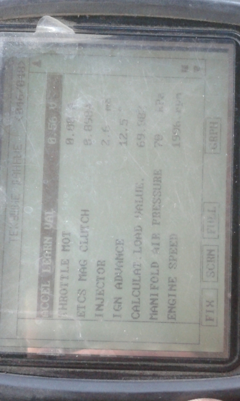

прошу прощения за столь долгое отсутствие.по машине все по-прежнему плохо.предоставляю фото сканера,др вариантов передать инфу небыло.есть подозрение на заплавленый катализатор.
20130306184634.jpg [ 234.03 КБ | Просмотров: 1354 ]
20130306184548.jpg [ 192.82 КБ | Просмотров: 1354 ]
20130306184530.jpg [ 203.26 КБ | Просмотров: 1354 ]

Думаю, вам стоит перестать ломать свой мотор и начать восстанавливать то,что вы уже поломали.
Почитал посты выше- при каждом вашем вмешательстве вылезают новые проблемы.
Стоит сделать правильную диагностику - определить масштабы разрушений и начинать восстанавливать работу систем и датчиков.
Для начала снимите нормальную дату с мотора сканером в режиме холостого хода ( если он ещё имеется) и в режиме 2-2.5 тыс.
Далее по ошибкам и по анализу параметров восстанавливать работу систем. Проверить работу форсунок(посмотрите в статье,как
правильно сделать-я все показал досконально).Проверить нештатные подсосы воздуха дымогенератором или карбклинером . Проверить EGR.
Проврьте массы. Правильно ли стоит грм.Форсунки в вашем случае нужно проверять эндоскопом на капанье и текучесть.Заслонку нужно правильно
регулировать по меткам и произвести регулировку TPSа - либо по моему шаблону. либо по сканеру ( как описывал Арид на автодате).
без оборудования. ваше вмешательство в мотор, будет устранить очень сложно. Удачи.

проблема:форсунки долго открыты на ХХ,время 2,0ms.причина не ясна,комп ошибок не выдает.и угол зажигания с минусовым значением(-2)

Это не проблема - это следствие неправильной работы системы управления.
Проверяйте все досконально,давление топлива,метки,подсосы,форсунки.

под подозрение на неисправность попадают только 3 вещи,это датчики коленвала,распредвала и датчик МАР.Всё остальное уже заменено,либо производилась подмена на заведомо рабочую запчасть.Датчики коленвала и распредвала по сопративлению в пределах нормы по мурзилке,значит какой-то датчик работает неправиьлно,т.к. как я понял больше никакие датчики не могут повлиять на угол зажигания.А по поводу форсунок у меня вообще никаких мыслей-мозг сломан,что так сильно может влиять на время впрыска?!на недели заменю датчики,цена вопроса 2000р. за всё.(выйдет дешевле,чем снова загонять в сервис).кстати в сервисе сказали что форсы под замену т.к. они не исправны(говорят керамика осыпалась))))))а МАР по моему мнению вообще ерунду показывает,на заглушеном авто 100Кра,а при заведенном на ХХ-80Кра,когда при норме должно быть 30-40Кра.подсоса воздуха нет-проверено.

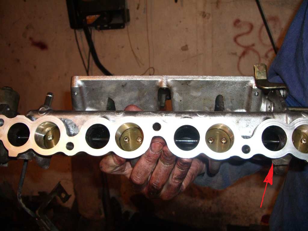

ребята,я вот всё штудирую интернет на проблему с моей машинкой и наткнулся на фото впускного коллектора.так вот заслонка привода SCV на 4-ом циллиндре(я точно помню,когда снимал всё)у меня стоит ТУТ(помечено стрелочкой)!это как?критично?может в этом вся соль?

хм...интересно...конечно лучше её на место поставить (разве можно её было переставить?? там на оси была резьба под болтики?). по влиянию не могу ничего сказать...
