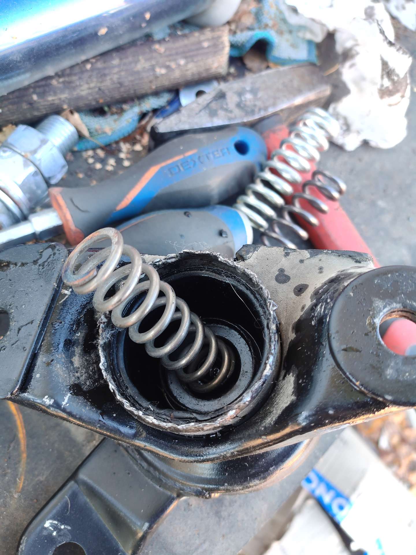

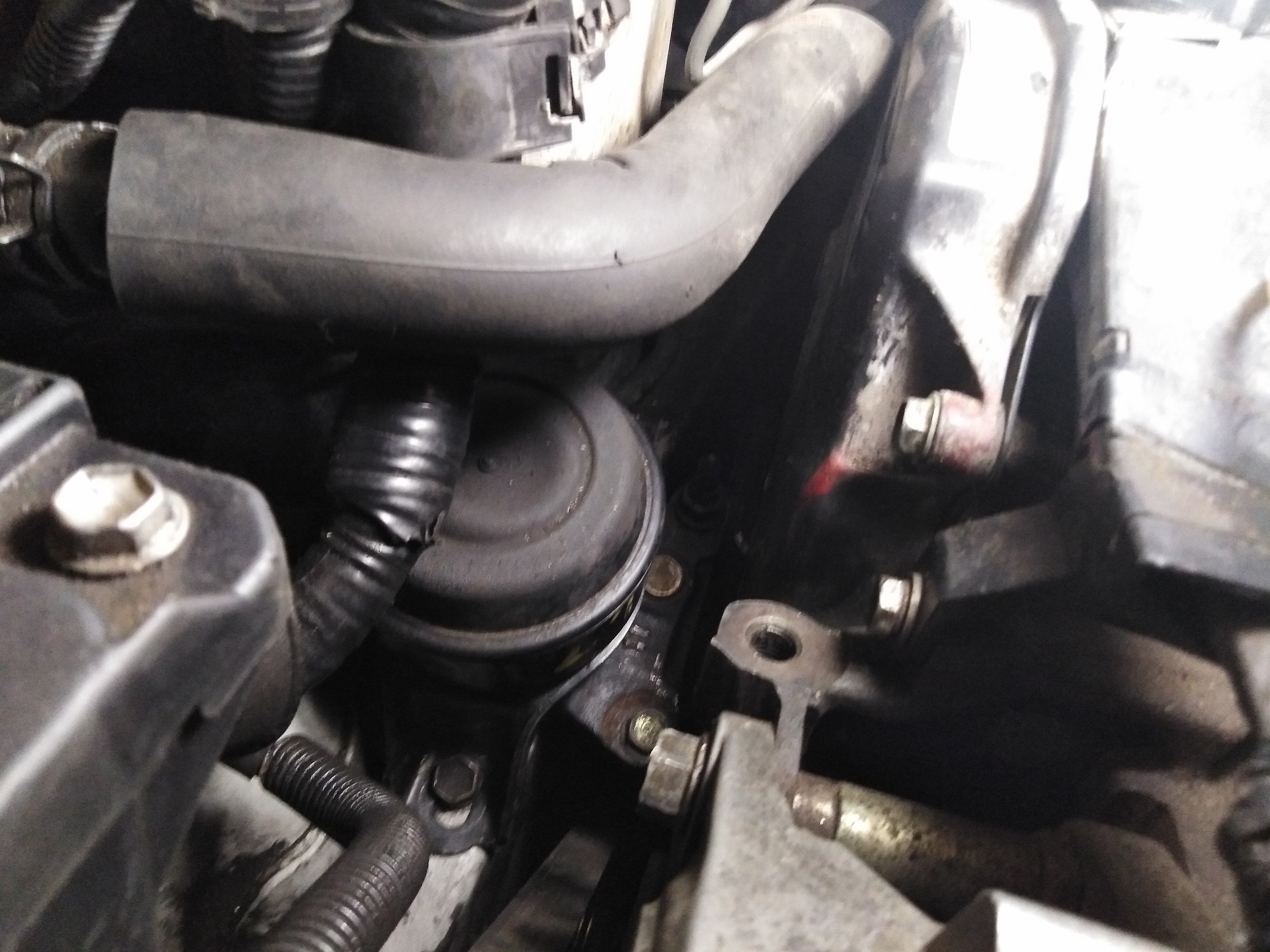

TolЯmba писал(а):
Спс. Ты тогда говорил, что резина на год-два, а оно оказалось - месяц всего! 8O Значит, вариант либо пружины (частую развальцовку/завальцовку подушка не выдержит - делать 1 раз), либо закачка геля (ужЕ склоняюсь к пружинам). Думаю, на разборе прикупить убитую подушку (отремонтирую про запас).
Ещё на Дроме вычитал, что можно приколхозить более доступную от 190 - 210 кузовов Карин - Калдин, ОБЯЗАТЕЛЬНО с кронштейном, всё подходит норм.
А по сайлентблокам в нижние подушки перед/зад (по ходу движ.) - ничего не знаешь? Интересуют размеры - диаметр под болт, внешний диаметр. И, главное - они одинаковы ? А то я взял 2 одинаковых 4-х лепестковых - внутр. диаметр (отверстие под болт)/внешн./ширина/длина втулки - 12/79/38/55, что-то меня сомнения гложат...
Вот решил проверить на практике данное утверждение, тема казалась заманчивой ведь цена вопроса была всего 200 рублей!!! Скажу сразу - Не чего там не подходит!!! В моем случае это была подушка с 210 премио с двигателем 3s-fse, может быть есть какая то разница с калдинами- каринами, но на вид они абсолютно одинаковые!!! Купил подушку со всеми кронштейнами , т.е. и стем который прикручивается к двигателю. Собственно подошел только крайне указанный кронштейн. Ни одно отверстие на креплении подушки премио не подошло - они шире отверстий на ардео!! Пришлось, что называется допиливать напильником под более "узкую" сверловку, а так же гнуть крапление, что прикручивается к крылу и сверлить новое отверстие. И так все же получилось поставить подушку на ардео!!! Но как оказалось, это было только пол беды!!! Прикрутив к ней двигатель, я понял что он стоит "криво" т.е. выше чем обычно!!! Решил прокатиться, эффект оказался тоже не очень, появилась какая то мелкая "дрябь" на кузове при нажатии педали газа!!! Заехал назад в гараж, снял подушку и замерил высоту площадок кронштейнов родного и премио относительно двигателя!! Оказалась (по моим замерам), что родная на 7-8 мм. ниже!! Следовательно, решил нивелировать эту разницу путем подкладки шайб (т.е. 7 мм.) между кронштейнами двигателя и подушки!!! Двигатель выравнялся, но на сколько точно не понятно, так как родная подушка уже провисшая и точно на ней не намеришь!!! "Дрябь" конечно с кузова пропала, но насколько хороша или оправдана такая замена, мне лично не понятна. Для себя понял, что это временное решение, пока не найду родную по доступной (демократичной) цене!!! Так что нечего верить всему что пишут на дроме!!! Доверяйте только виста клубу!!!! Фото ниже!!!!

Да вообще-то разговор шёл за 30-е Висты (относительно подушек 190 - 210 кузовов Карин - Калдин), с двс 3S-FE.
Кст, ar4on, пружины от глушака, что ты приводил (795902), точные размеры : диам. 24,1 мм., длина 38,3, толщина прутка 3,5 мм. Т.е. они ниже и шире озвученных тобой размеров. Идут на Хонды, Ниссаны, и проч. ино.
Влупил их и 2 шайбы (под пружины/пришлось удалить шайбу самой подушки типо "чашки" на клёпке и шайбу на пружины/под "крышку"). Ессно, заодно сменил подушки перед/зад (были даже от металла оторваны). Отрегулировал на заведённом, предварительно пощёлкав селектором на режимах. В общем, вроде поначалу вибрация пропала (никуда не выезжал). Заглушил, оставил, ушёл домой. Потом пришёл, завёл, выехал, вибрация как будто никуда не уходила. Походу, надо ещё раз ослабить перед/зад, пощёлкать, после затянуть. Возможно, надо поменять последнюю не менянную - левую (что над коробкой), но они как-бы "вечные" судя по отзывам, да и я надрывов на своей стоящей не видел (но в запасе есть). В общем, не поможет регулировка, поменяю левую, после снова регулировка.
Да!!!!??? :evil: :evil: :evil: :evil: Вот же блин!!! :dash: :dash: :dash: Почему я подумал про 50-ки!? :rus: :rus: :rus: Заработал лишний г.....й!!! :cry: :cry: :cry: Самое интересное, как бы там не было, подушка все же встала!!! :o 8O :o 8O :o Пусть даже временно!!!
