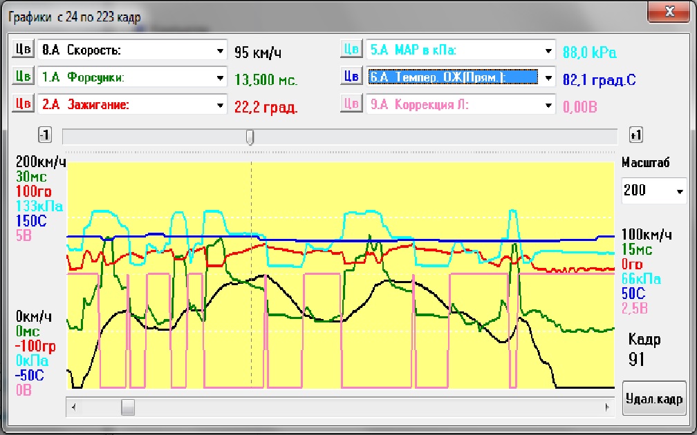

Кстати, по королке, что было выше выложено, действительно, первое, это термостат, она не могла нагреться на ходу, обороты всегда были завышены, сейчас обороты в норме, расход упал заметно))) Второе, беспокоит графика по клапану холостого хода, и при осмотре выяснилось, что КХХ разломан и трещина в нем, так что картестер рулит))) Ищем новый КХХ. Прикрепляю диагностику после смены термостата. Найдем КХХ и повторно продиагностируем.

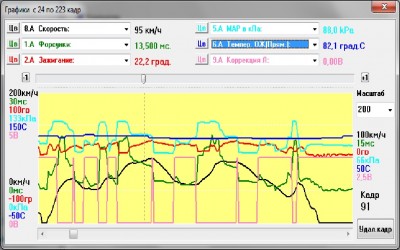

SDenV писал(а):
Добрый день, если тема еще жива, посмотрите пожалуйста логи. Проблема заключена в большом расходе топлива в городском цикле (лето 14, зима 15-16) при это расход по трассе составляет 8 литров. Компьютерная диагностика ничего не показывает, ошибок нет; катализатор чистый , противодавление в норме; давление в топливной магистрали на заглушенном двигателе - в норме, регулятор держит давление от 5 минут; анализ выхлопных газов ничего криминального не выявил - СО в норме, СН почти 0; Делал раскоксовку - не помогло; промыл топливную систему, форсунки проверялись на стенде; заменены топливный фильтр, сетка в баке, воздушный фильтр, масляный фильтр, масло в двс, масло в коробке со снятием поддона и очисткой фильтра (сетки); менял МАР и Датчик детонации - не помогло; Лямбда рабочая, хотя в логах , на мой взгляд, немного подвисает; развал схождение, балансировка сделаны, колеса крутятся свободно. Компрессия во всех горшках ровная. Консультировался с мастером по ремонту акпп - сказал , что коробка листает передачи как новая, хотя при аппаратной замене масла давление в магистрали было пониженным, 0.8 вместо 1.2 (не помню, в чем измеряется показатель). когда отслеживали работу всез цилиндров осцилографом, они начинали " мазать" сначала один , а потом все 4, а потом возвращались в норму, возможно эти моменты синхронизированы с показателями топливной коррекции , о которых ниже.
До проведения этих процедур наблюдалось плавание оборотов в пределах 25-50 на хх, после - стрелка по прежнему может слегка колебаться , если внимательно следить, в такие моменты возникает синхронная едва уловимая вибрация в салоне. При последней замене масла, когда заливал промывочную минералку и двс работал на ней 10 минут были слышны глухие плавающие стуки ( похожи на металлические) с примерно одинаковой периодичностью сериями, как мне показалось, в районе выхлопа, а может и не там.
в Логах прошу обратить внимание на топливную коррекцию, в моменты, когда к показателю приписано "плохо" , когда она ниже 1.25 вольт, но больше единицы. Может быть у кого-нибудь возникнут мысли по этому поводу?
движение.ctr
МАР говоришь менял??? На включенном зажигании но не заведенном двигателе проверь МАР в мм.рт.ст. и сравни с гисметео. На каких машинах не проверял, везде максимум + или - 1, не более. А где более, МАР под замену, сброс питания с ЭБУ, и все было дальше ГУД.

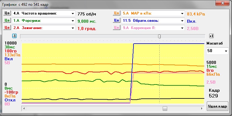

Добавлено спустя 8 часов 51 минуту 37 секунд:
Мож кто поможет?
ГРМ ремня метки проверяли. Ремень - 30 000 км, натяжка есть. Вакуумный датчик МАР подкидывал с двух рабочих машин... показания те же. Датчики ТОЖ, Кислорода - новые. Бронепровода, свечи - новые.
XX 60градусов ОЖ.jpg [ 87.32 КБ | Просмотров: 3046 ]
Движение.jpg [ 186.96 КБ | Просмотров: 3046 ]
