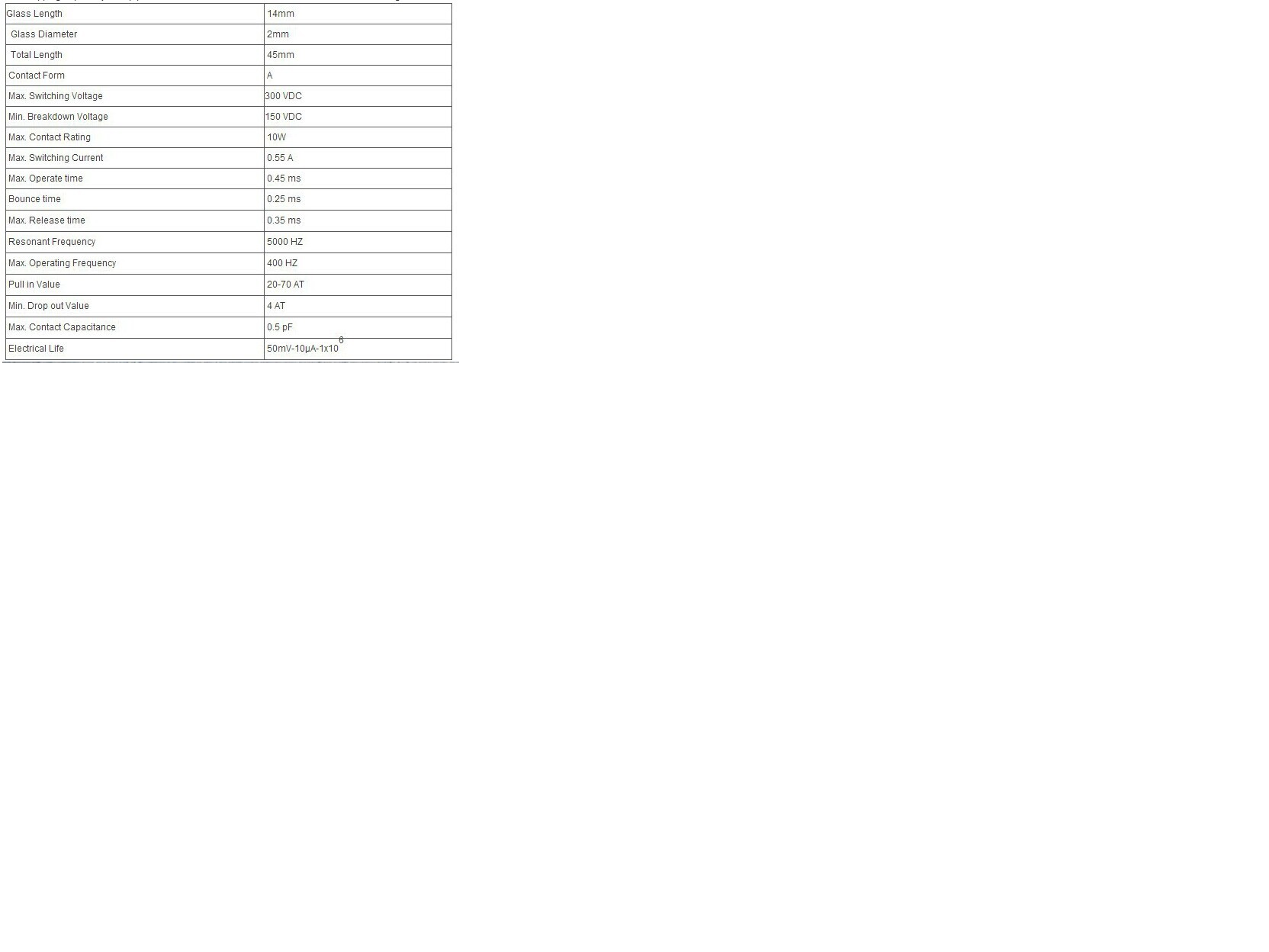

Вы еще что то говорили про дроссели, просто в последней схеме их нет. Я так понимаю, что беру я этот геркон -припаиваю два провода по краям- запихиваю его в ручку или еще какой либо стержень- потом обматываю этот стержень проводом и проверяю будет ли срабатывать геркон! Вот характеристики герконов как подобрать дроссели?

Сегодня собрал "физику", попробовал! В общем контрольки не работаю не по одной схеме. В случае с герконом, по всей видимости намоткой провода на стержень не обойдешься, нужно ставить целую катушку намотки, что бы образовалось достаточное магнитное поле для замыкание контактов геркона. В случае с диодом схема тоже не работает потому как ток бежит от - к +, а диод пропускает ток только в одном направлении, т.е. как раз и исключает работу контрольки. В общем не буду уже замарачиваться с ними, оставлю все по схеме только без контролек.

Нашел похожую схему установки геркона, там указана катушка 1000 витков, что не осуществимо в моей схеме. Как правильно подобрать предохранители?

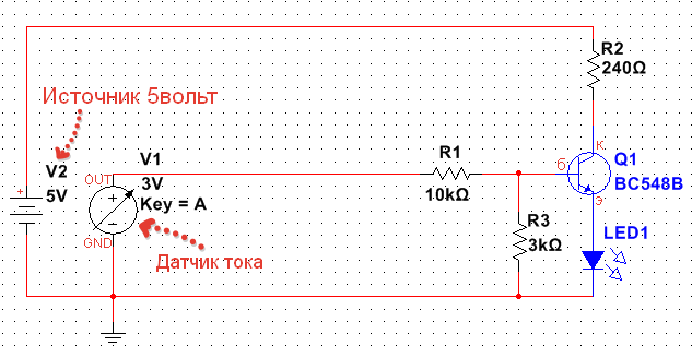

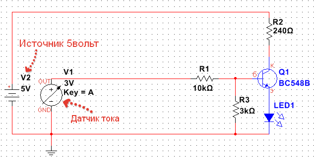

Ну попробую накидать схемку.
Заметка себе самому - девайс по ссылке готовый к употреблению, выдает на контакте OUT напряжение из даташита. Плясать нужно от этого.
Такс. Наваял первую схему. Самый простой вариант. Рассчитал так, чтобы при 3в с датчика, на транзисторе было 0.7в, достаточных для его включения.
Итого
R1,R3 - делитель напряжения, преобразует 3в в 0.7в.
R2 - токограничивающий резистор для светодиода, при напряжении 5в будет примерно 12мА.
V1 - датчик. У него три контакта - GND (земля), VCC(5вольт от зарядки), OUT(выход с датчика). График зависимости на 30А датчик приложен.
V2 - зарядное для телефона например. Ну или еще откуда нибудь, с навигатора или регистратора. Любое со стабильными 5в. Ни больше, ни меньше:)
Комментарий к файлу: Первая схема.

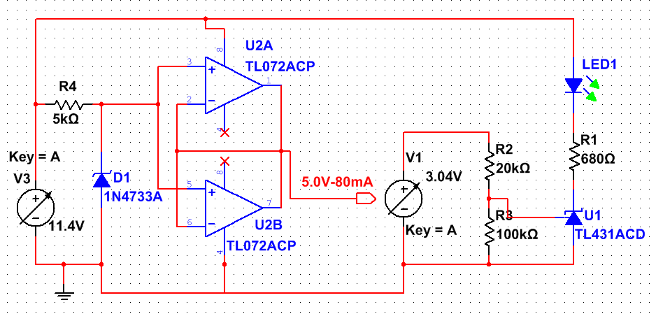

Есть еще идея сделать более интересный вариант, с четкой точкой срабатывания, но маленько сложнее:)
Собственно вот и он:
Комментарий к файлу: Вторая схема
2015-09-16 12-27-32 Design1 - Multisim - [Design1 ].png [ 26.79 КБ | Просмотров: 8212 ]
Расписываю:
Для этой схемы не нужен внешний блок питания на 5в. Стабилизированные 5 вольт 80мА тут есть.
 Состав:
R4,D1,U2 - собственно и есть блок питания на 5вольт. Выдает всего 80мА, но этого за глаза хватит на 8 датчиков, т.к. потребление ACS712 при 5,0вольт - всего 10мА. Нам нужно всего три датчика.
R4 - токоограничивающий резистор для стабилитрона.
D1 - стабилитрон 1N4733A на 5.1 вольт, типа опорного напряжения.
U2A, U2B - это сдвоенный операционный усилитель TL072. Добавляет чутка мощей опорному напряжению.
V1 - датчик на ACS712.
R2,R3 - делитель напряжения, скидывает 0,5в напряжения датчика. На выходе при 3в с датчика имеем 2.5в.
U1 - регулируемый стабилизатор напряжения TL431. Проще - тот же транзистор, только срабатывающий при 2.5в на входе, и имеющий весьма четкий порог срабатывания.

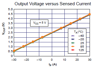

Комментарий к файлу: Зависимость выходного напряжения от тока через датчик
2015-09-15 17-58-21 ACS712-Datasheet.pdf - Adobe Reader.png [ 13.65 КБ | Просмотров: 8224 ]
