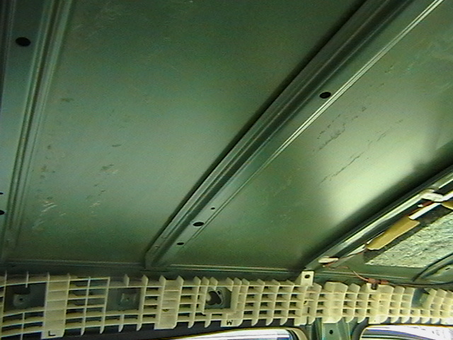

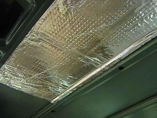

Седня мыл машинку и заметил пренериятнейший факт:при надавливании на крышу происходят всяческие непроизвольные деформации.Чё енто такое,и сможет ли это удалиться при той самой виброизоляции?
Ну енто, вроде как, так и должно быть. Сталь тонкая и из цельного листа.
Тока вот опять вопрос,мятинки остаются,причем каждый раз в разных местах.
Скорее всего после рихтовки или замены крыши не закрепили металл.

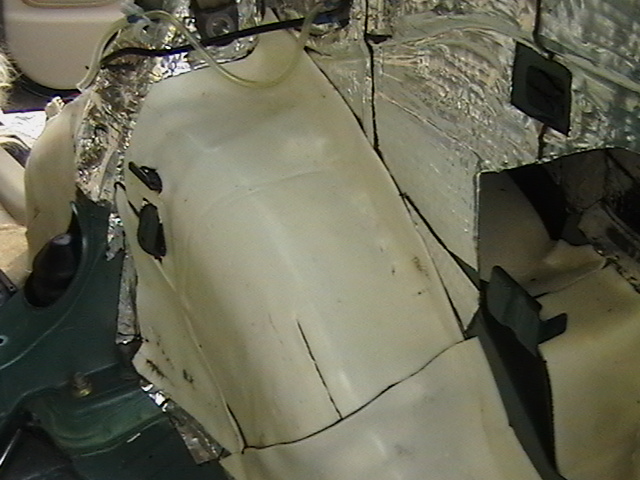

Отвечаю на вопрос-крыша играет при надавливании потому что действительно сделана из большого листа железа и тонкого.Если внимательно посмотреть на фото№1,то можно увидеть так называемые ребра жесткости,но парадоксально то, что они практически ничем не прикреплены к железу крыши и как бы просто висят,ну за исключением точечных контактов заводской мягкой мастикой в некоторых местах, они достаточно хлипкие,если их пошевелить рукой.Дак вот при виброизоляции виброматериалом закатываются все ребра жесткости(на фото№2 видно),и соответственно прижимаются ребра плотней к железу крыши.Это делается со всеми ребрами обязательно,результат на лицо, метал крыши становится жестче и уже так не играет при надавливании.

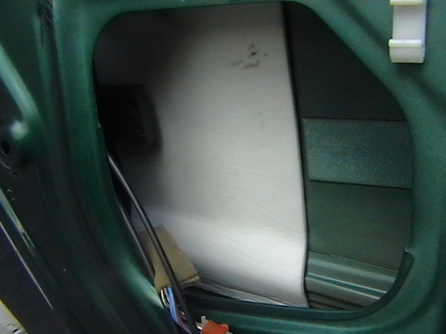

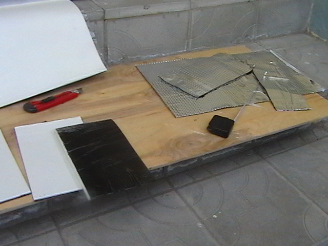

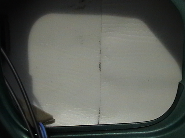

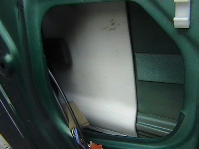

А как всю дверь изнутри обклеить через эти технологические отверстия? Нужно кого просить с маленькими ручками или есть приспособы какие? А как фен туда засунуть, или дверь нужно нагревать, чтоб виброизолятор прилип? И еще вопрос, никто не думал как укрепить дверки слева и справа в багажнике (справа за которым домкрат), а то больно хлипкие? Может эпоксидкой?
На счет дверок в багажнике....это не ко мне,я по другому вопросу :lol: .
Изнутри дверь оклеивается именно через эти тех. отверстия и именно своими ручками.Феном можно греть сам виброматериал,или аккуратно само железо.Я клеил таким материалом, который не требует дополнительно нагрева, достаточно температуры поверхности 20-40 градусом.Внутреннюю стенку двери оклеивать нужно небольшими кусками виброизоляции,стараться делать стык в стык,или чуть с напуском лист на лист.Большие цельные листы заталкивать внутри не удобно через тех.отверстия,в самый раз по размеру нарезать 10 на 20 и делать.

На нижнем рисунке в отверстии справа видна паралонка, ее отдирать или заклеить? Я полагаю изолятор в двери нужно до самого низа двери не доводить, что-бы сливные отверстия не закрыть, или их можно потом проковырять?
Как белый изолятор в дверке называется?
Это не паралонка,это есть типа виброизоляция заводская и ее не отодрать,да и не мешает она.
До самого низа делать не нужно,вообще достаточно закрыть 70% площади всей поверхности для нормального результата.Сливные отверстия закрывать НЕЛЬЗЯ!!Белый изолятор -Викар ЛТ (и) — Самоклеящийся листовой материал размером 1000*600мм.
Вот еще раз ссылку даю-http://av-car.ru/show_cat.php?catid=10043&grid=6330

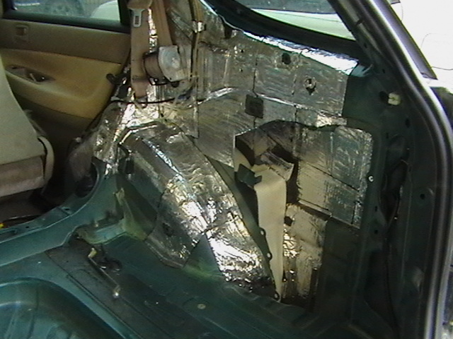

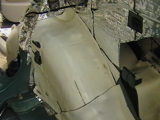

Закончил сегодня с багажником,он в обработке оказался намного сложнее,чем дверей и крыши.
Заметил,что тема "Шумоизоляция" не очень "идет",наверно не интересна к сожалению...
Вот фото работы правая сторона,наиболее сложная в обработке,очень тяжело прикатывать из за недоступности отдельных элементов.
