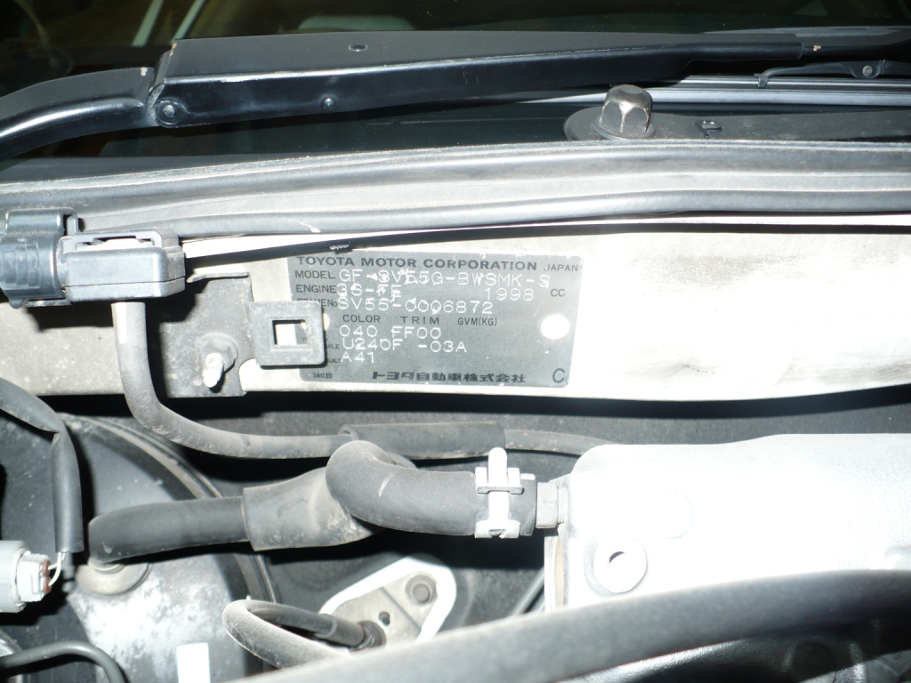

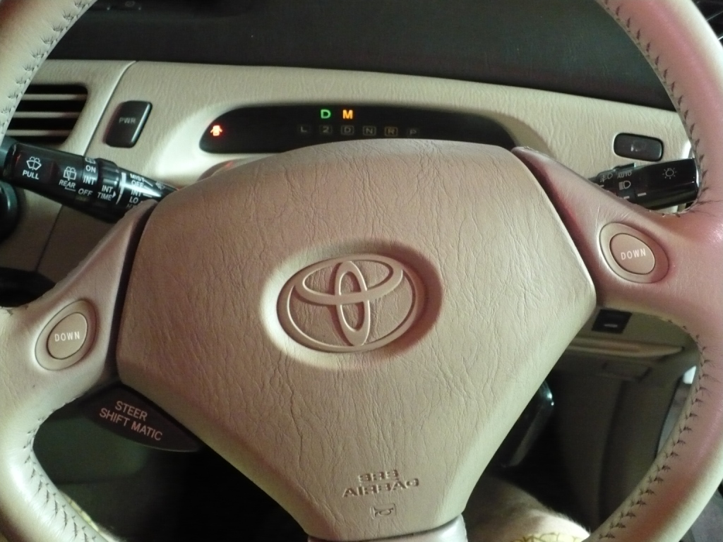

У меня типтроник...
P1010846.JPG [ 332.43 КБ | Просмотров: 1568 ]
P1010848.JPG [ 430.17 КБ | Просмотров: 1568 ]
