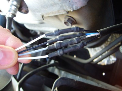

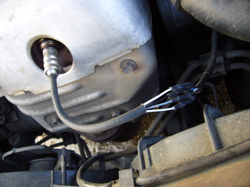

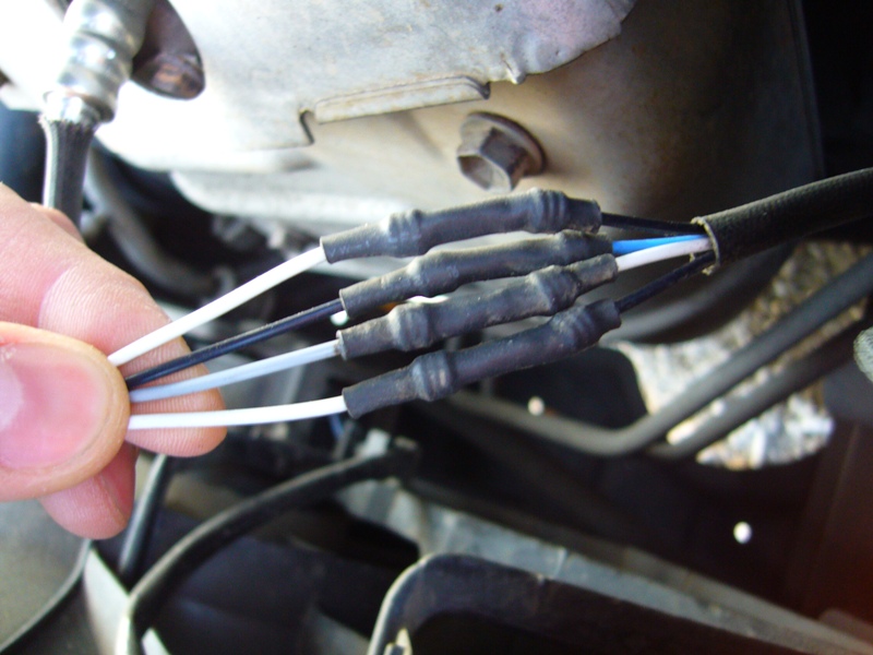

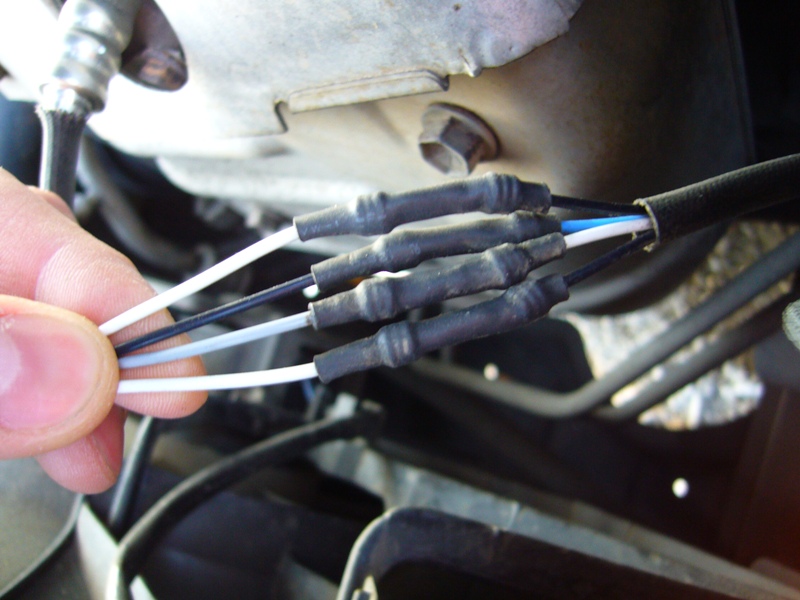

на фото ниже общий вид датчика и переделанный разьем, в комплекте с датчиком NGK идут 4шт. термоусадочные трубки, 4шт.трубочки для обжатия проводов и 8шт. уплотнительных резинок.
провода от датчика NGK(на фото слева):
1.белый - обогрев +/-
2. черный - сигнальный
3. серый - масса
4. белый - оборгрев +/-
провода от штатного разъема (на фото справа):
1. черный- обогрев +/-
2. синий - сигнальный
3. белый - масса
4. черный - оборгрев +/-
При подключении белых (от датчика) и черных(от штатного разъема) проводов, полярность не имеет значение.
Комментарий к файлу: общий вид
P1050677.JPG [ 204.55 КБ | Просмотров: 5037 ]
Комментарий к файлу: разъем
P1050676.JPG [ 166.17 КБ | Просмотров: 5037 ]
