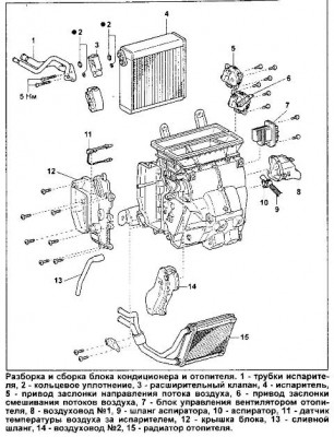

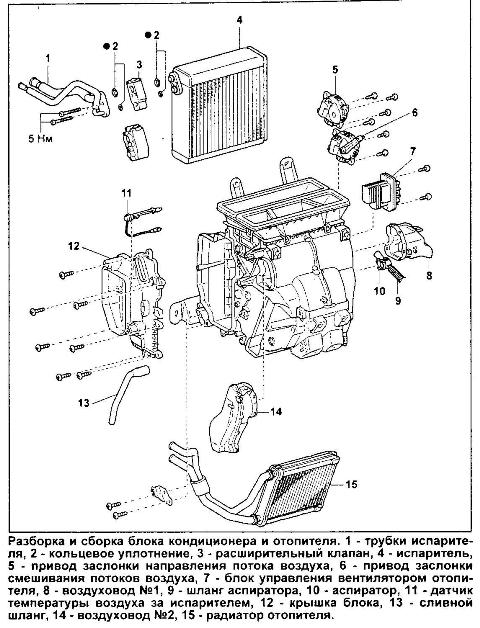

Заслонки посмотреть проблематично... :( Они стоят в отопителе, а чтоб его снять, торпеду надо снимать, другое дело если привод смешивания воздуха (который ими рулит) не работает, к нему со стороны водителя подлезть можно, но тоже крайне неудобно...
отопитель.JPG [ 73.1 КБ | Просмотров: 3474 ]
Также блок климат-контроля (или его разъемы) может глючить.

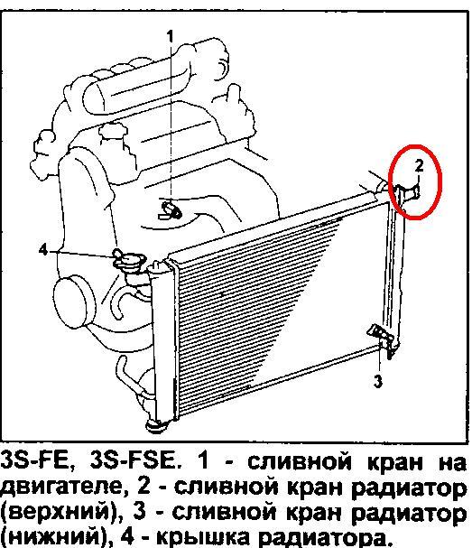

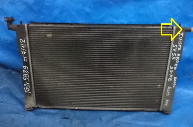

Можно про краник по-подробнее?
 Заголовок сообщения: Re: Печка постоянна дует холодным или горячим воздухом
СообщениеДобавлено: 25 июн 2014, 13:19
Сообщения: 878
Откуда: Иркутская обл.
Репутация: 293
кран.JPG [ 75.67 КБ | Просмотров: 3463 ]
СообщениеДобавлено: 25 июн 2014, 13:22
Репутация: 2079
Похоже, этот
1364794512979_bulletin.jpg [ 76.66 КБ | Просмотров: 3460 ]
Газовать до включения вентиляторов.
