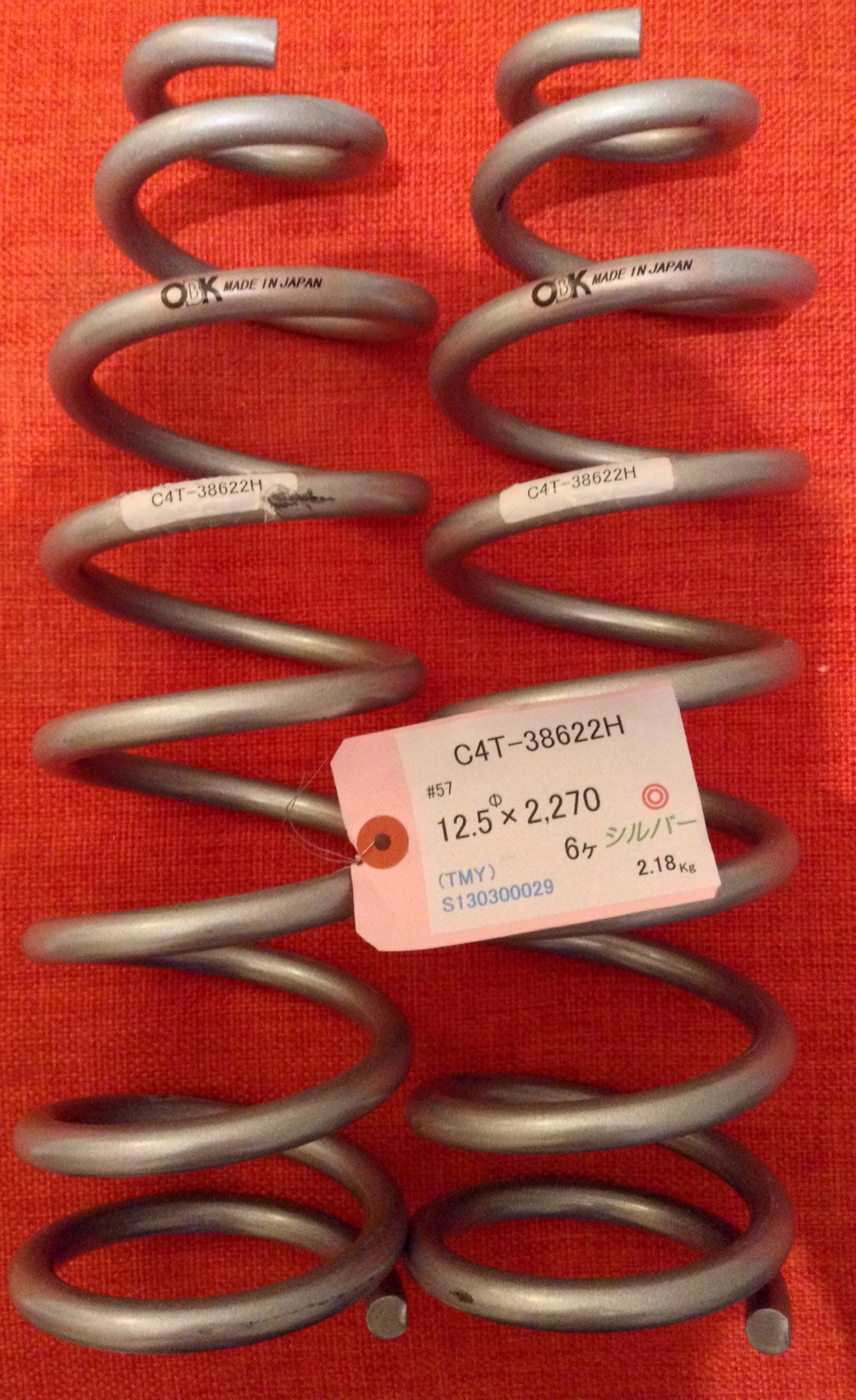

Сегодня получил вот такие пружинки OBK усиленные по 1150 р, посмотрим как в деле себя покажут
image.jpg [ 985.2 КБ | Просмотров: 4098 ]

Репутация: 487
странно, у меня усиленные OBK синие были.

Может они были не японческие?!

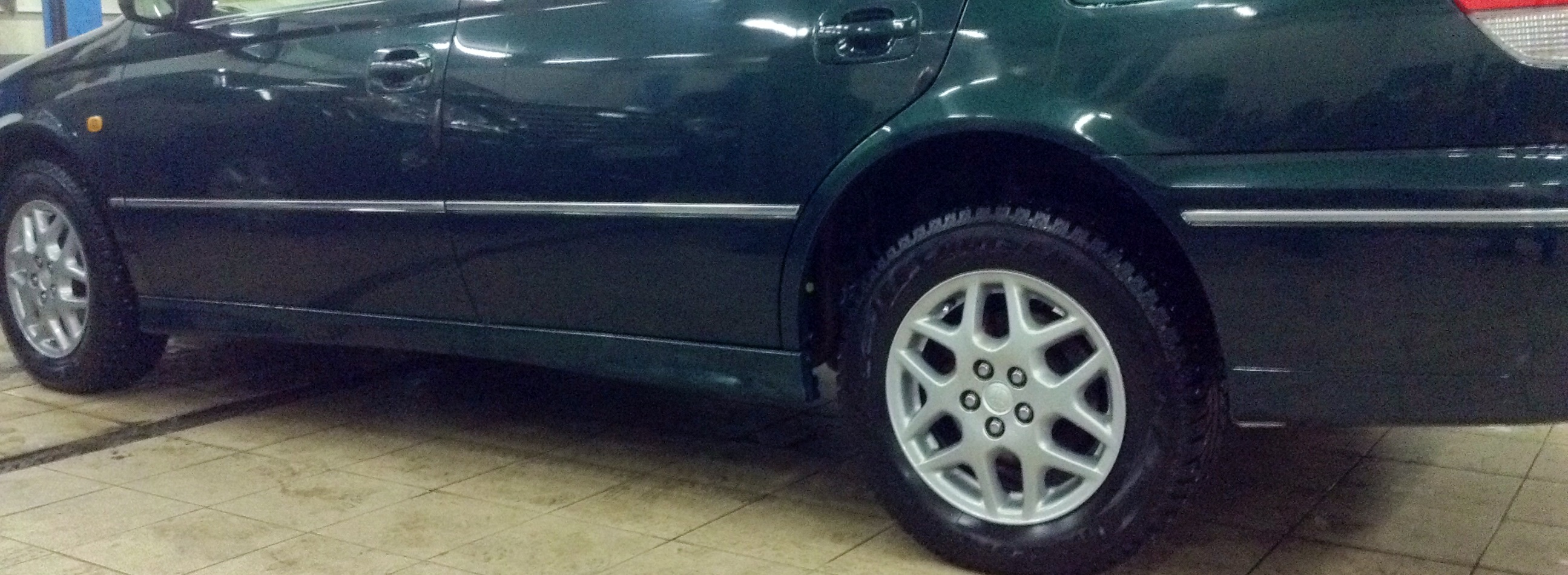

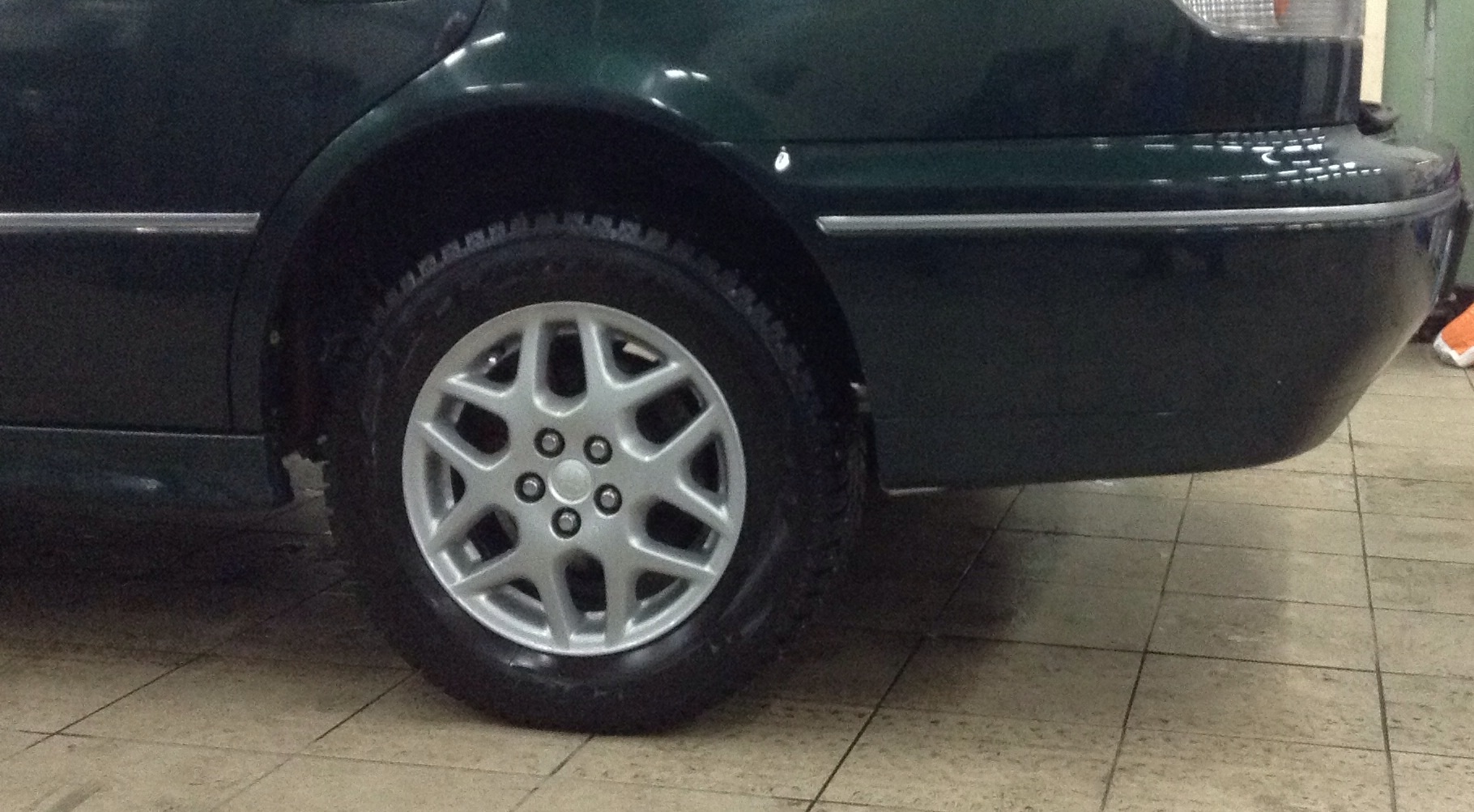

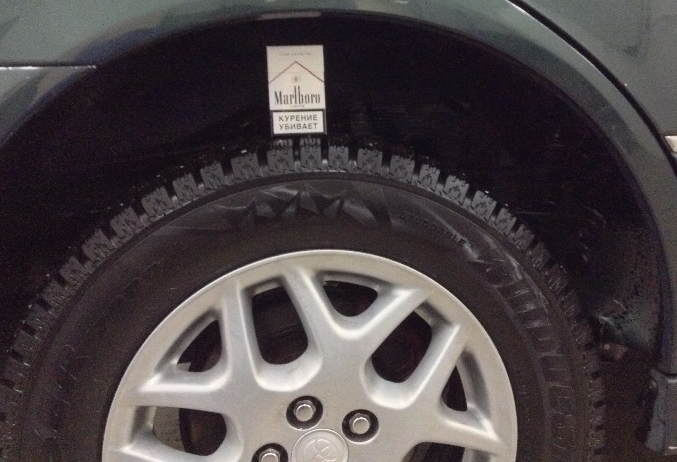

Сообщения: 750
Тем: 53
О машине: SV50G 3S-FSE
Репутация: 614
Сегодня всю заднюю подвеску сделал, поставил аморты KYB, пружины OBK HD, сайленты новые оригинал результат ошеломительный просто, так приятно ехать как новая машина из салона!!!

фото это без проставок под стойку?на ямках стойка вниз не бъет?
 Заголовок сообщения: Re: Замена пружин. Опять про пружины OBK - обычные и усиленные.
СообщениеДобавлено: 25 янв 2014, 12:57
Сообщения: 750
Тем: 53
Репутация: 614
Фото сделано после установки усиленных пружин OBK. Никаких проставок, ни в коем случае. Все работает супер, машина идет как крейсер!
