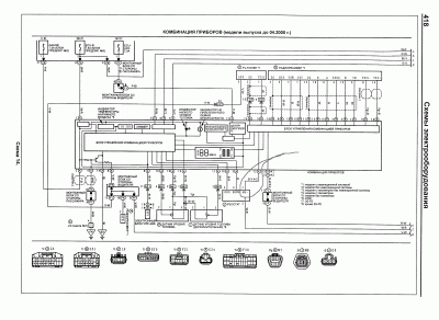

Андрей Петровск писал(а):
Тему я прочитал внимательно! Просто все подключают к 2 пину,у меня свободный 4.
Андрей, если будешь ставить родной 3-х кнопочный переключатель, то нужно соединить именно свободный пин на кнопке (по схеме он 1, а не 4) с 13 пином на разъеме панели. А к 2 пину подключают те, кто ставит самодельную кнопку из магазина радиотоваров. Кстати, тройную кнопку я сейчас продаю, если нужно (см. раздел Продам)

После установки дисплея с тахометром перестал работать зуммер при оставленных вкл.фарах-у каго-нибудь была такая проблема?
Кстати!!!
Я помню, что зуммер у меня работал! Сейчас не работает, табло с тах. ставил сам, было это давно. Скорее всего перестал работать после установки табло с тах.
Я не раз задумывался, почему зуммер не работает. Теперь буду капать отсюда. Скоро будет решение этой проблемы.

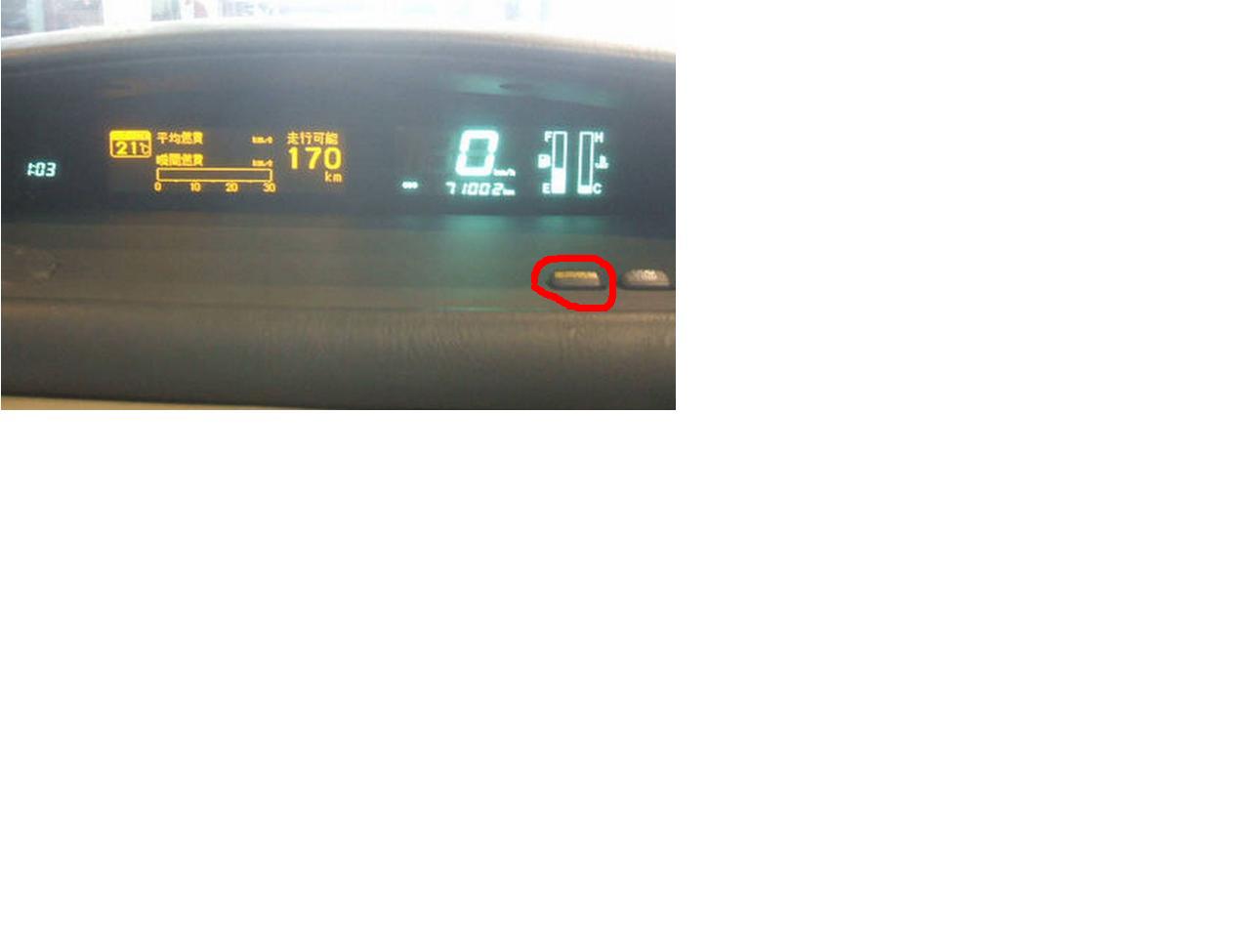

Всем привет! Кто нибудь переделывал табло?! У меня табло такое же как на фото, но только показывает направление воздуха и соответственно нет кнопки (которая обведена красным на фото).
Хотелось бы, чтобы показывало остальные 2 режима (тахометр и экорежим).

Сообщения: 4845
Тут посмотри темы, про установку мультивижна, там переделывали кнопку =)

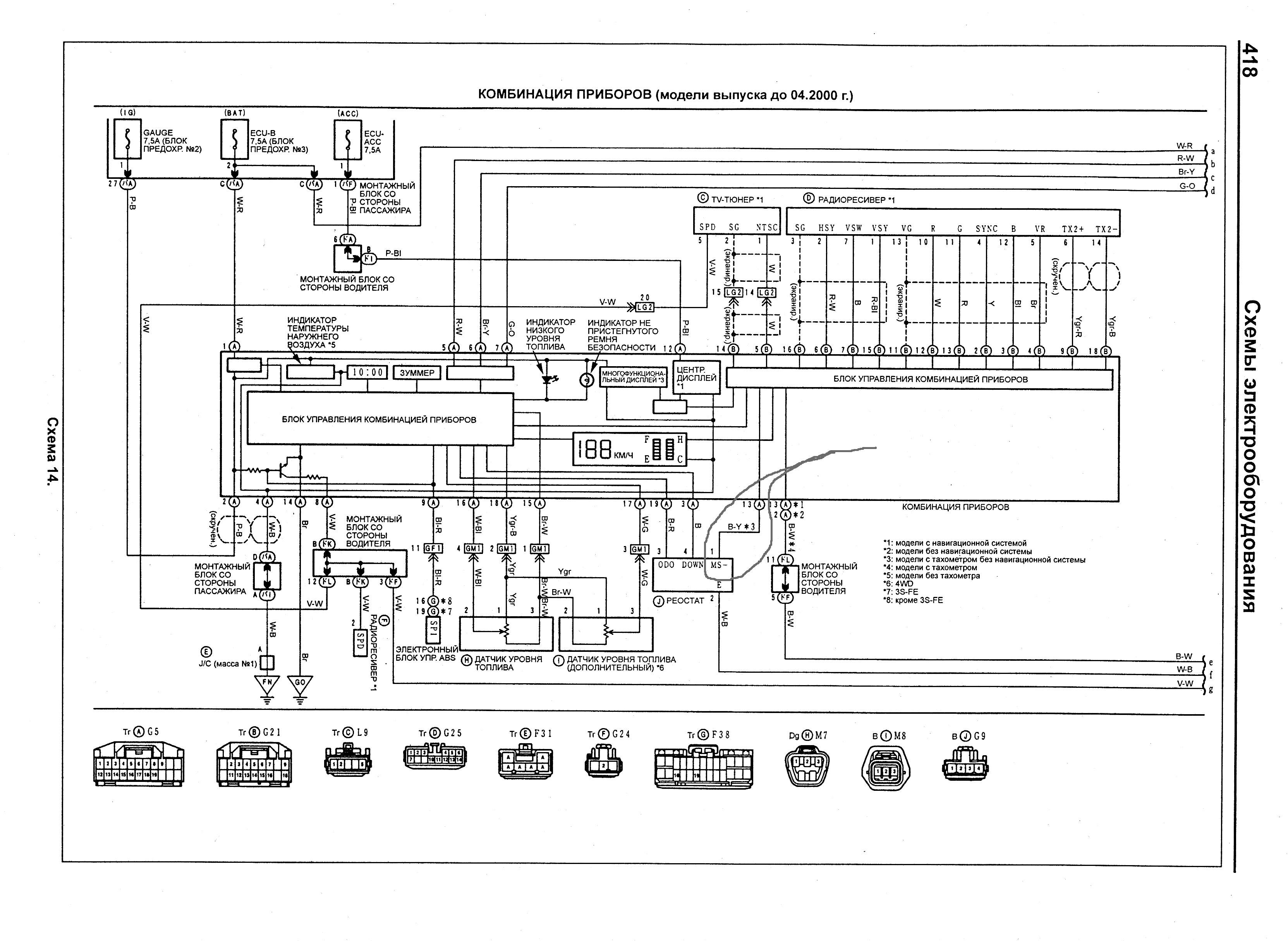

при включенном дальнем или при включенных габаритах?...
 Заголовок сообщения: Re: Установка многофункционального дисплея.
СообщениеДобавлено: 31 май 2011, 07:09
Зарегистрирован: 28 дек 2010, 13:39
Сообщения: 31
Откуда: Забайкальский край
О машине: SV 50 1 zz 2003г
Репутация: 14
и при включенном дальнем и при включенных габаритах.
СообщениеДобавлено: 31 май 2011, 09:29
бывалый
Сообщения: 2345
Блог: Посмотреть блог (18)
Репутация: 732
может быть в панели с тахо просто нет этого зуммера?....просто по схеме не нашел где сигнал идет....хотя по идее при включенном дальнем габариты всяко включены....а при включении габаритов панель начинает подстраивать яркость в зависимости от датчика освещения...надо будет тут разобраться )))...
СообщениеДобавлено: 31 май 2011, 09:38
Сообщения: 31
Репутация: 14
я уже все передумал,и по схеме тоже ни чего не нашел - не пойму в чем заковырка :evil:
