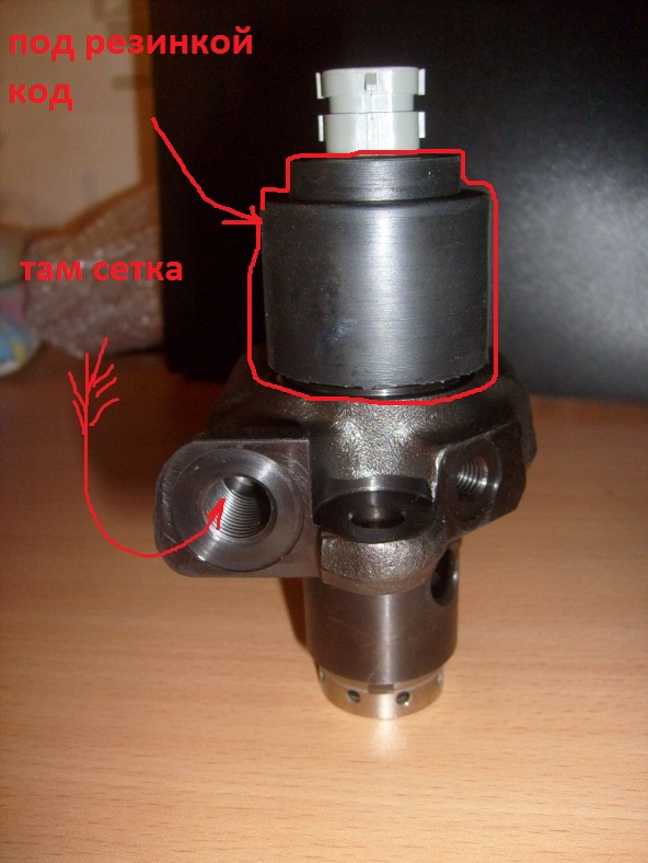

да осмотрел вроде везде все норм, в баке фильтра поменял и от насоса маленький и фильтр тонкой очистки .. сегодня отцепил от тнвд топливопровод продул компрессором, вроде все норм, только на горячую совсем отказывается заводиться когда постит минут 5, 10
на счет сетки в тнвд, так и не понял где она, просто разновидностей тнвд много .. у меня фишка подключается сверху,
да они почти одинаковы....фишку сдерни... вот где фишка одевается одета резиновая беда а под ней написан номер!!!

Юрий спасибо большое тут нашел на форуме мою проблему завтра буду глядеть просто сейчас желания абсолютно нету. Собирался продавать машину весной .. . что то передумал, думаю покатаюсь лето и ппЦ =)) теперь еще года два кататься буду ) в прошлом году всю ходовую в Новосибе перебрал абсолютно, все запчасти оригинал ставил, вот за 2 последние недели поменял ремень грм, прочистил коллектора форсунки , свечи поменял масло в коробке с полной заменой, короче все что надо ппц, если с этой проблемой разберусь смысла продавать не будет)

вот фото
Добавлено спустя 3 минуты 18 секунд:
Юрий, вот смотри как ты фото прислал такой тнвд, а если сетка там стоит, то как оттуда грязь вымыть, потому что сегодня откручивал ничего съемного там я не увидел

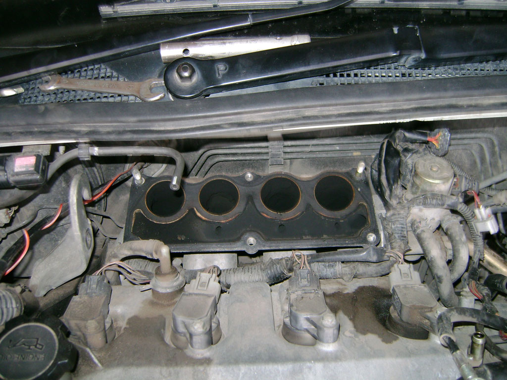

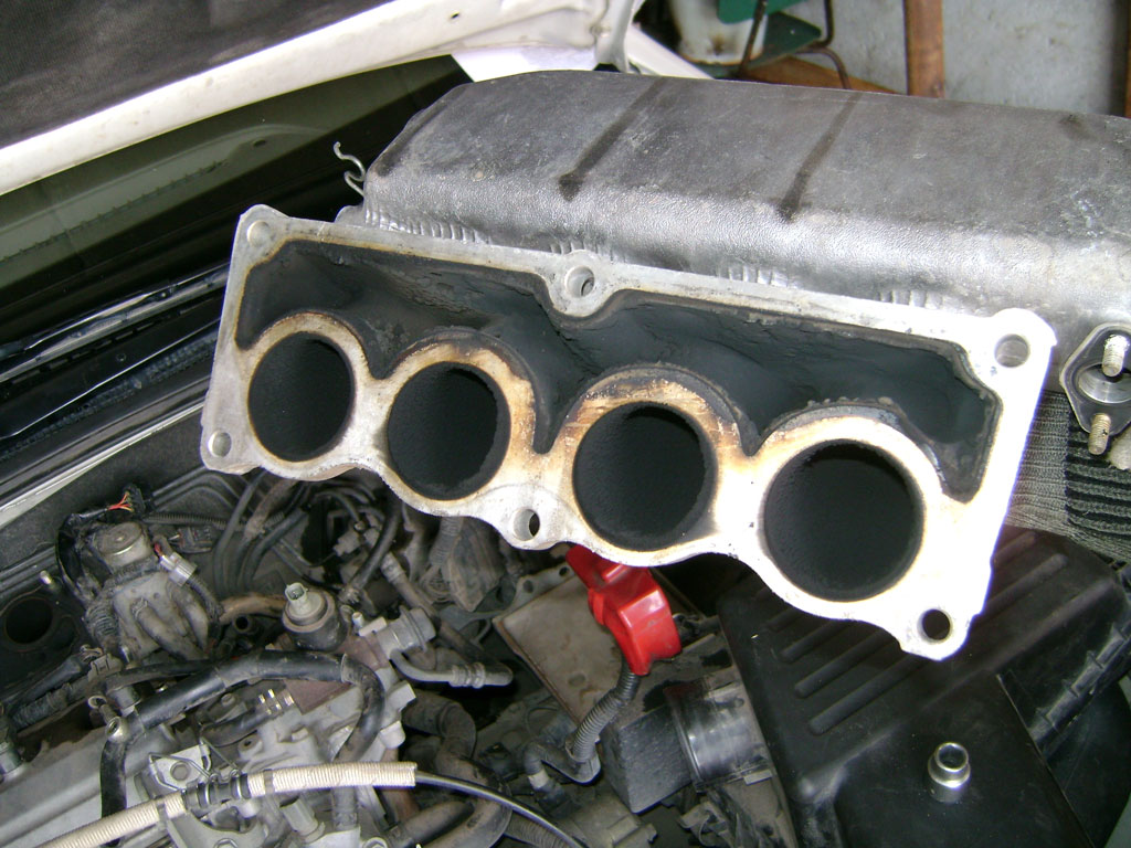

Комментарий к файлу: Верхний коллектор

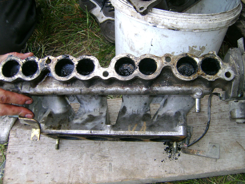

Комментарий к файлу: нижний до снятия
DSC02085.jpg [ 182.75 КБ | Просмотров: 1763 ]

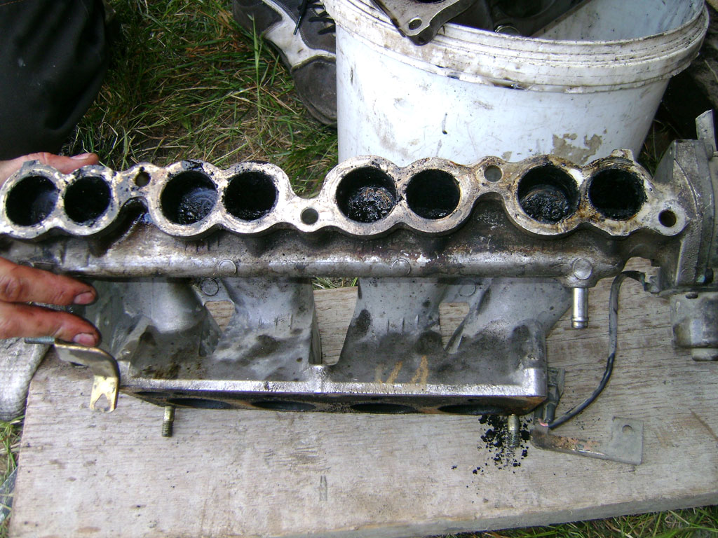

Комментарий к файлу: ну тут слов нету большая Ж словом, тросик порезал на куски по 10 см приблизительно и зажал в трубку и распушил его , только это и помогло
DSC02086.jpg [ 220.15 КБ | Просмотров: 1763 ]

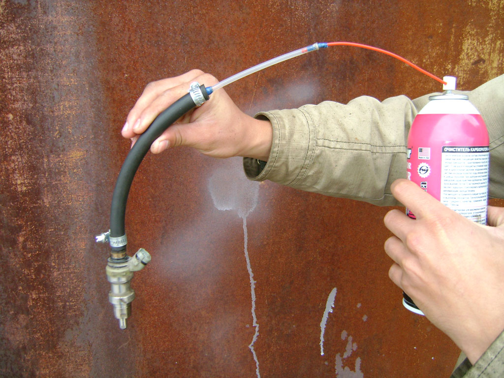

Комментарий к файлу: вот так чистил форсунки как с в статье тут в начале написано , питание подавал от зарядки нокиа разрезаной

 Заголовок сообщения: Re: Чистка коллектора
СообщениеДобавлено: 15 июл 2011, 00:49
Парни Привет. как откручивали Вторую часть колектора Изображение
Я пробовал не получилось!

привет. снимаешь сзади коллектора шумоизоляцию 4 болта, по моему 1 болт крепит пластмассовую коробку с проводами и крепление под питание дросселем, шумку вытаскиваешь чтобы не мешала. откручиваешь все болты коллектора, оттягиваешь его до стенки на сколько можно, с правой шпильки он снимается, а вот с левой нет. я оттянул до предела между блоком и коллектором было см 2 наверно взял пассатижи которые с усилием защелкиваются, х.з не помню как называются. защелкнул на шпильке и откручивал так потихоньку пока всю шпильку не открутил а с левой шпильки коллектор сам снялся
забыл там еще 3 болта крепят массу на коллектор =)
Добавлено спустя 1 минуту 57 секунд:
а так вообще шпилька откручивается с торца как болт но там нужна звездочка на 5. ноу меня ее небыло пришлось с середины выкручивать и пассатижами

Руслан так получалось что я свою сетку просто выбил! Не помню в какую сторону! Она на таком колечке латунном натянута! Мне так кажется это не нужный элемент! Млин... Даже не так... ну нет и не надо
У меня его сейчас нет! Катаюсь без него! ТНВД такая штука которая вечно не может жить! Рано или поздном помрет! Суровая реальность!(((
