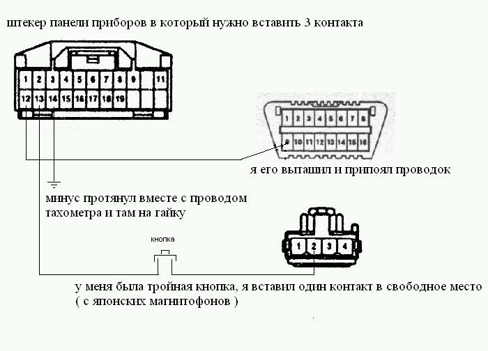

На Ardeo 99г.в. 1zz не получается подключить тахометр! Подскажите, если можно то в картинках, по подробнее, что, куда и как! Буду благодарен!

05-1.jpg [ 47.67 КБ | Просмотров: 5454 ]
все делал как по схеме все работает. Да -вы правы это схема для штатной приборки с тахом )

Так автор не указал какой тахометр хочет подключить. Схема для штатной приборки.

Обычный стрелочный тахометр, за 1000р.
Добавлено спустя 1 минуту 15 секунд:
Вчера пробовал, в 9 разъём вставляю провод, начинает показывать обороты, но что то слишком низкие!
 Заголовок сообщения: Re: Как подключить тахометр?!
СообщениеДобавлено: 16 мар 2015, 18:50
Обычный стрелочный от чего? Этот разъем для электронного тахометра.

У меня тоже ниже показывал, попробуй калибровать его.

я покупал отечественный, БК-8 называется, на предыдущую машину ставил, в нишу где спидометр в левый угол, он цифровой, "+" и сигнал оборотов с диагностического разъёма, однако плохо видно температуру за бортом!
