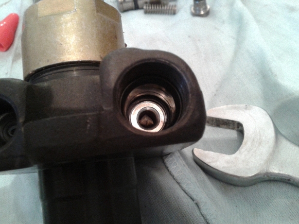

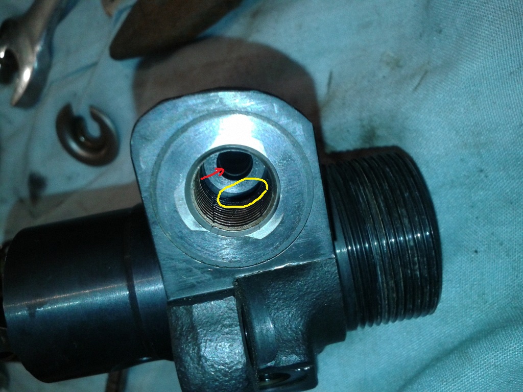

почему начинает сочиться бензин через сальник плунжера?
основано на 40 и 41 насосах, принципиально и другие работают также
прямой канал ПОДАЧА-ОБРАТКА, внутри (со стороны подачи) сеточка, дальше клапан
во всех вскрытых насосах сеточка забита полностью, клапан, судя по выработке на юбке, подклинивает, пружина садится на пол оборота.
чем грозит засорение сеточки?
лишнему бензину некуда идти кроме камеры сжатия, но оттуда тоже некуда идти - топливный коллектор наполнен, клапан выхода топливной рейки закрыт, путь один через канал от выхода дополнительной форсунки вниз на нижнюю часть плунжера, дальше уже сальник и полость головки - масло.

это со стороны обратки
вид со стороны обратки.jpg [ 209.13 КБ | Просмотров: 3062 ]
это со стороны подачи, стрелочка на посадочное место сеточки, желтым обведено отверстие канала подачи на плунжер
Внизу отверстие подачи к плунжеру.jpg [ 246.21 КБ | Просмотров: 3062 ]
Vyatich, сеточка стоит на обратку, как отстойник...
А теперь вопрос по теме,почистить сеточку и все,или ещё что то менять нада,чтобы не менять тнвд полностью!?? :?:
Честно скажу при разборке не обратил внимание, но по здравому смыслу такого быть не должно, чтобы отфильтровывать обратку и пропускать мусор на плунжер.
