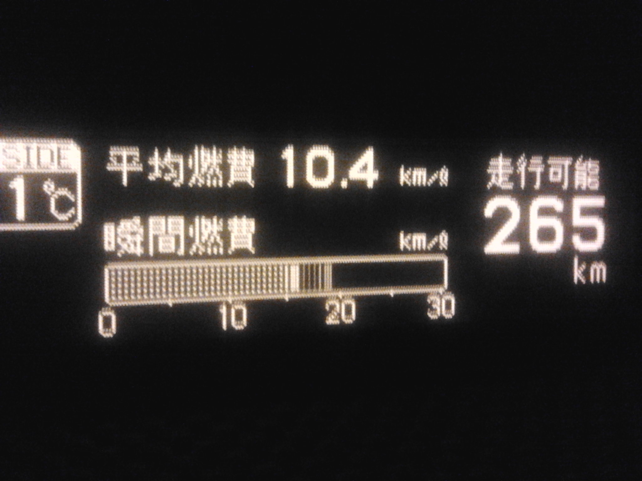

Подскажите по подробней пожалуйста по экономайзеру, что значат полоски на экране? Как он работает?
2012-10-14 20.28.30.jpg [ 709.81 КБ | Просмотров: 6870 ]
 Заголовок сообщения: Re: Подскажите по экономайзеру, что значат полоски на экране?
СообщениеДобавлено: 15 окт 2012, 11:41
полоски это мгновенный расход топлива, только градация идёт на километры на одном литре. чем сильнее давишь на педаль, тем полоска ближе к 0. расчёт как выше: при показаниях 15 км\л имеем расход 1\15х100=6,666.....литров на 100 км.
Данные для показаний выдаёт ЭБУ опираясь на время открытия форсунок.

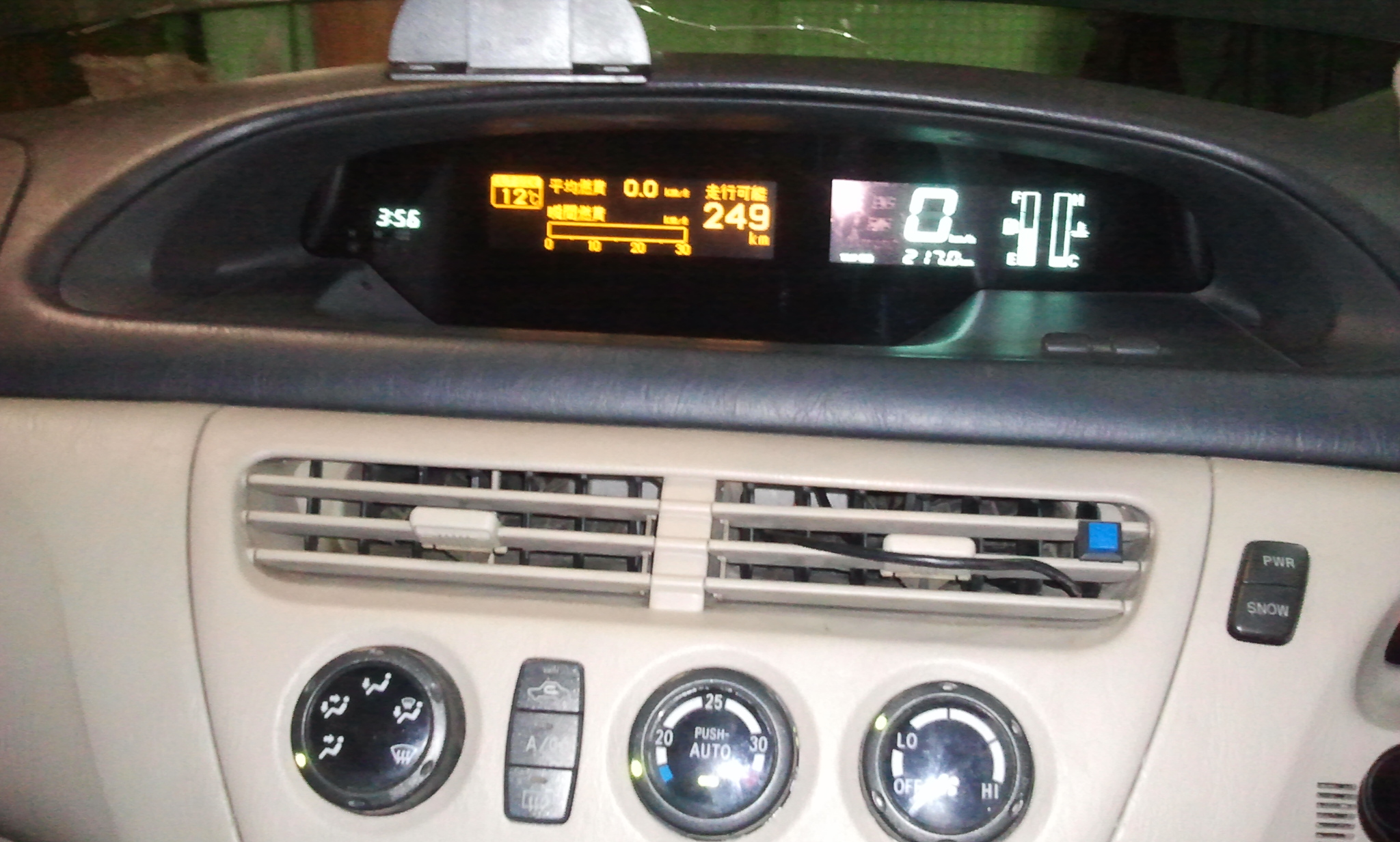

 Заголовок сообщения: Вопрос об информации на многофункциональной панели
СообщениеДобавлено: 22 окт 2012, 11:26
Сообщения: 420
Тем: 42
Репутация: 205
Здравствуйте все! Недавно установил панель с тахом, и в режиме экономайзера высвечивается информация по расходу топлива в л/км, а в низу ещё какая-то информация в л/км, но она не высвечивает ничего, итак, вопрос, уважаемые знатоки - что эта за информация и почему она не работает?
С Уважением! Ардео 98 Д4

Поиском не слабо, очень много времени и чтива перелопачивать приходится. Пробовал, в основном как установить, или продать, или купить... может кто в двух словах знает, типа это вот для этого, но оно тебе не надо...
А фотка вот
панель.jpg [ 894.06 КБ | Просмотров: 6844 ]
Вот две японские надписи, одна с нолями, а ниже вобще без цифр, но л/км есть, так что за цифры там должны быть?

 Заголовок сообщения: Re: Вопрос об информации на многофункциональной панели
СообщениеДобавлено: 22 окт 2012, 12:39
так непонятно о чём речь...может у тебя чтото не работает и поэтому сложно объяснить.
если в двух словах:
1. остаток пробега
2. расход за поездку
3. мгновенный расход.

Спасибо, однако, всё ясно, плохо искал в поиске... значит это шкала мгновенного расхода топлива, но похоже она не только у меня не работает...
СообщениеДобавлено: 22 окт 2012, 13:10
Сообщения: 1389
Репутация: 350
эта шкала работает когда авто в движении, когда стоит она ниче не показывает

неа, на ходу тоже не показывает, по крайней мере у меня... 8O
Добавлено спустя 2 минуты 32 секунды:
у Lexusa, кстати тож не показывает, судя по шкале - он едет... :roll:
