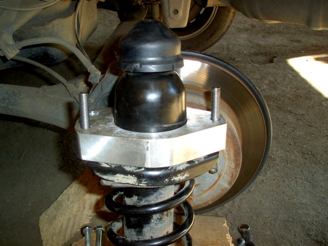

Что у тебя за проставки стоят? Межвитковые? Я вообще веду речь про те проставки что сверху на амортизатор одеваются.

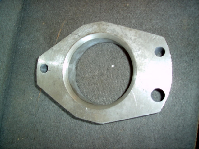

Вот примерно про какие проставки я веду речь:
Я думаю задние проставки надо садить на герметик что бы грязь в салон не попадала.
55236.jpg [ 194.88 КБ | Просмотров: 5056 ]
55237.jpg [ 228.12 КБ | Просмотров: 5093 ]

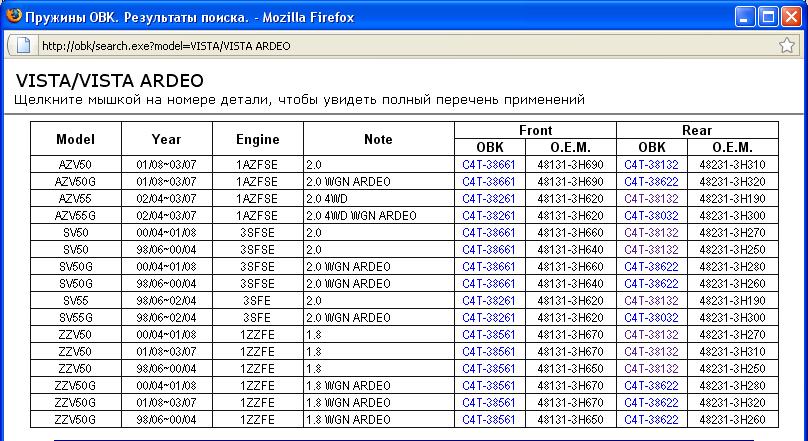

Долго и упорно все перечитал, поискал на др. сайтах, но нигде не нашел ответа на свой вопрос. Эти пружины подойдут на мой седан?
По exist.ru пробил номера:
оригинал: 48231-3H270 - 1970 руб (11 дней)
альтернатива: ОВК C4T-38132 - 1150 руб (4 дня)
ОВК ROBTO-3H200 - 1300 руб (2 дня).
Пружины под номером C4T-38132, если верить каталогу, должны подойти. Сам себе заказал такие на Exist'e, но пока не поставил - ближе к лету поменяю вместе со стойками (уже лежат, родные).
На сколько я понял, в прошлом году компания OBK поменяла систему нумерации своих пружин и теперь используются номера типа C4T-......
(раньше было ROBTO-....., FOBTO-....., и т.д.).
П.С. кстати, нашел в интернете каталог пружин OBK на большинство японских машин, он сделан в виде отдельной программки, могу скинуть кому-нибудь, если надо.

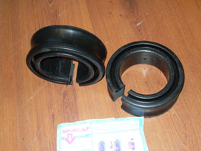

Вот такие
2102947.jpg [ 45.25 КБ | Просмотров: 5069 ]
Вот спасибо. Теперь понятно.

Erema45 писал(а):
Вот такие
ДА это межвитковые проставки, только клиренс они не увеличивают. У меня они одно время стояли сзади, эффект есть - меньше проседает машина при загрузке и меньше в повороте кренится как мне показалась и на лежачих полицейских нет так пробивает. Вообщем как дешовое и временное средство, подойдет. Но если хотим поднять машину немного, то нужны проставки на амортизатор, а не в пружину.
У vyst не такие стоят как я понял.

Дык я же выше постил, что мне пришли проставки на стойки, даже фото выложил.
Ставить буду аапосля командировки. :D

они мягкие, нагрузку не держат, а просесть это у всех индивидуально может быть. Можно попробывать для начала поставить резиновые проставки от класики, в саму пружину - машина не приподнимется, а проседать уже меньше будет.
