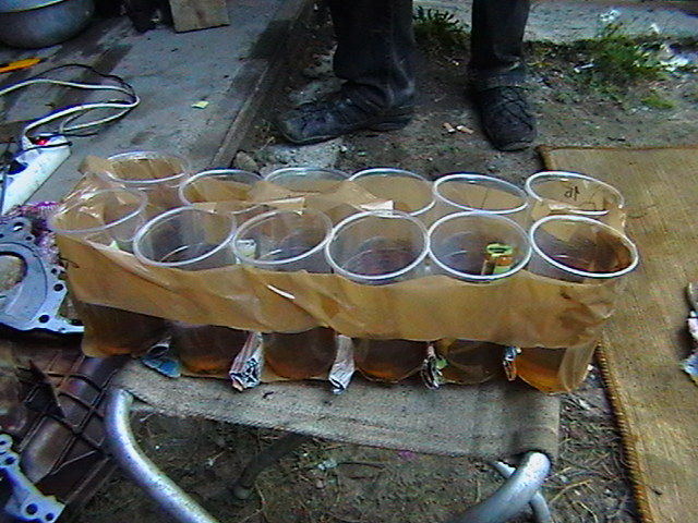

А это фото ремонта,вошедшие в историю :lol:Особенно впечатлила"отмачивалка"для клапанов. :lol:

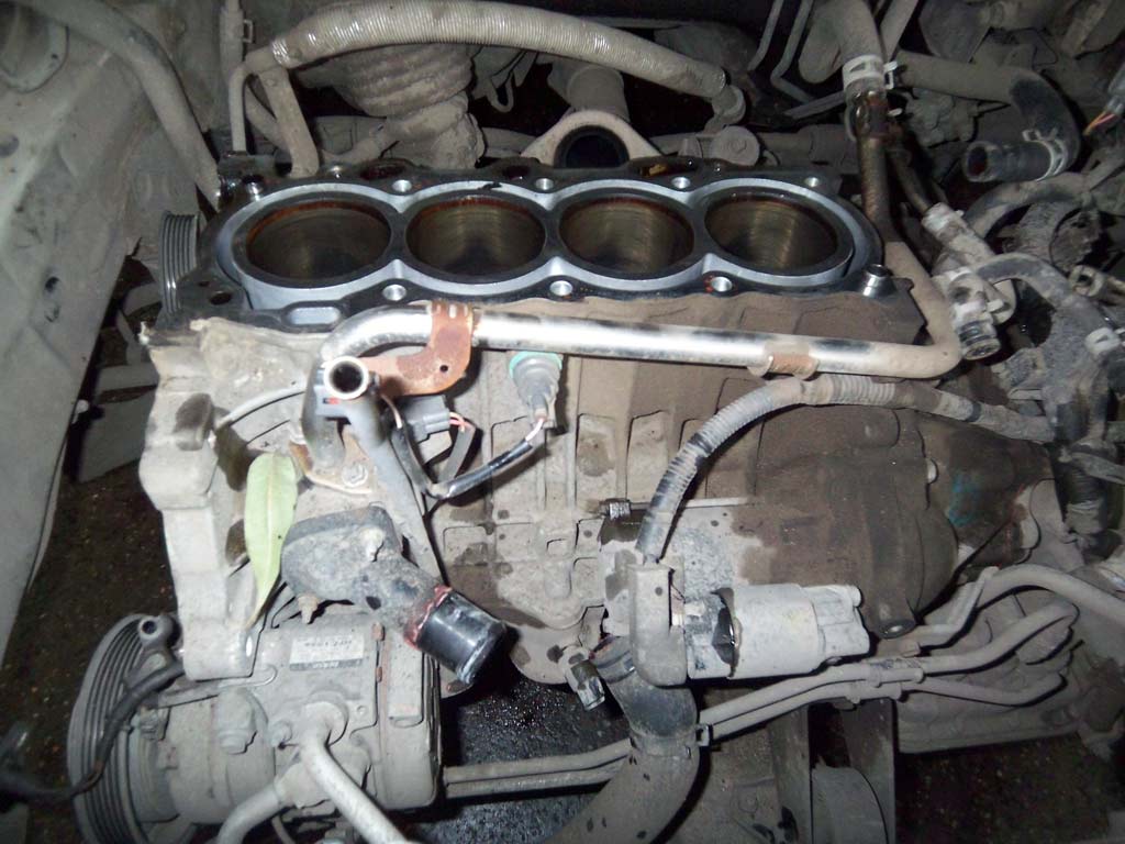

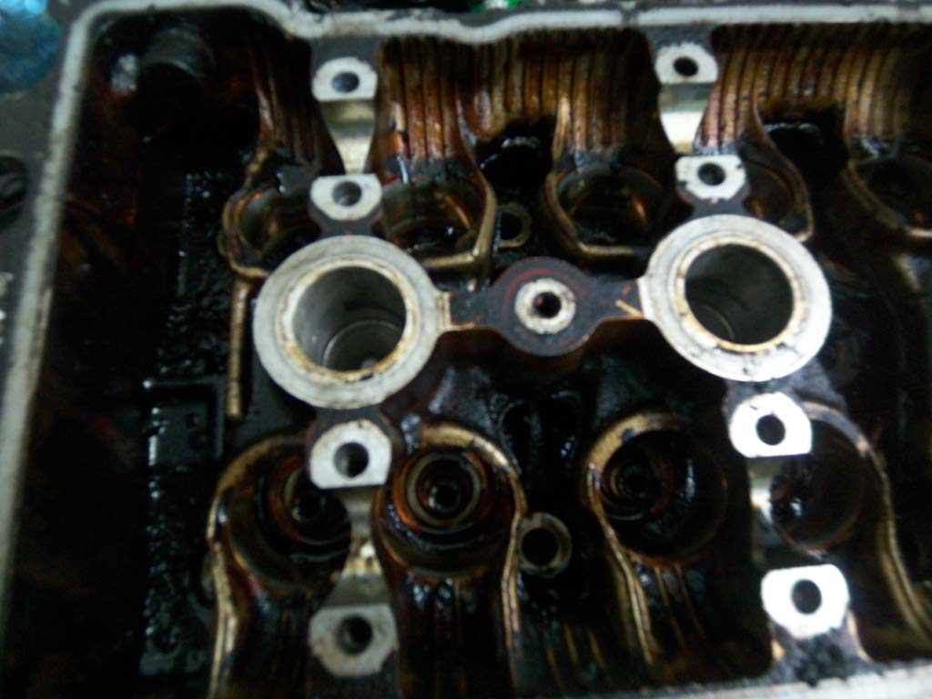

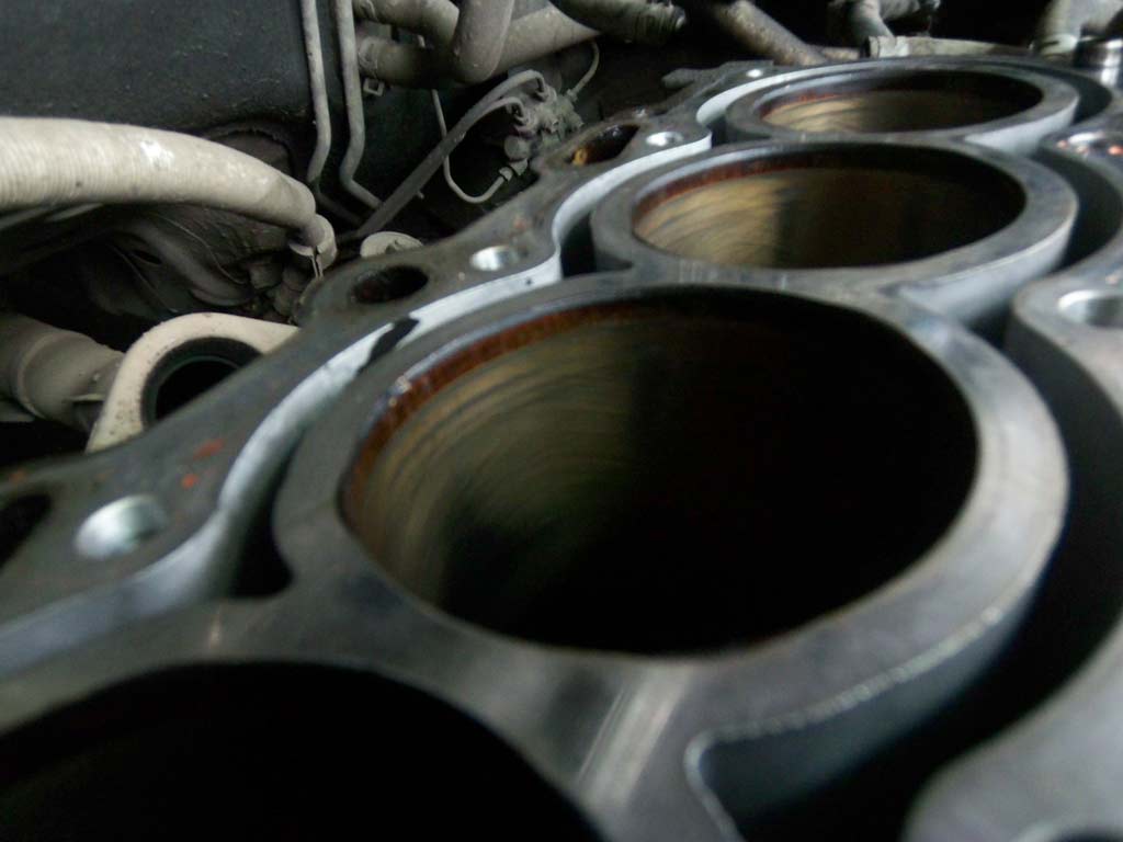

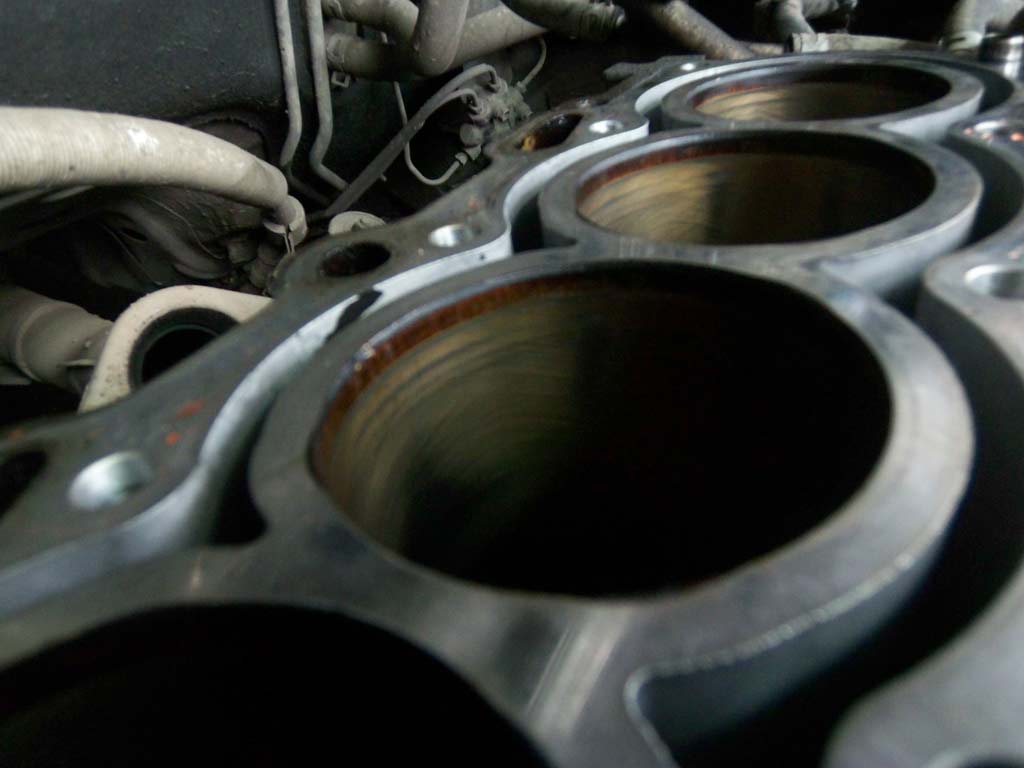

Виста 1ZZ 2000 7 месяц пробег 180 000
Симптомы теже жор масла по городу около 500грам на тысячу - по трасе около 1 литра на тысячу
Вообщем разобрали сегодня движок
Масло съемные кольца - залегли так что просто так их от туда не выковырнешь
Определяюсь с цепью но походу под замену - там измеряли 16 звеньев а у нас только 15 помещяюца :)
Далее натяжители и успокоители планки есть выроботка - думаю менять. колпачки само собой дубовые и хрупкие
Овальность в колодцах в крайнем допустимом значени 6 сотых - в одном во всяком случае в других немного меньше
Нагара и прочего хлама полно, и ещё что удивило похоже не было давления масла и умельцы продырявили сетку в заборнике масла с поддона - в целом все вроде ремонто пригодно :)
Кольца ставить уже новые или как прописал доктор ? :) На что обратить ещё внимание ?

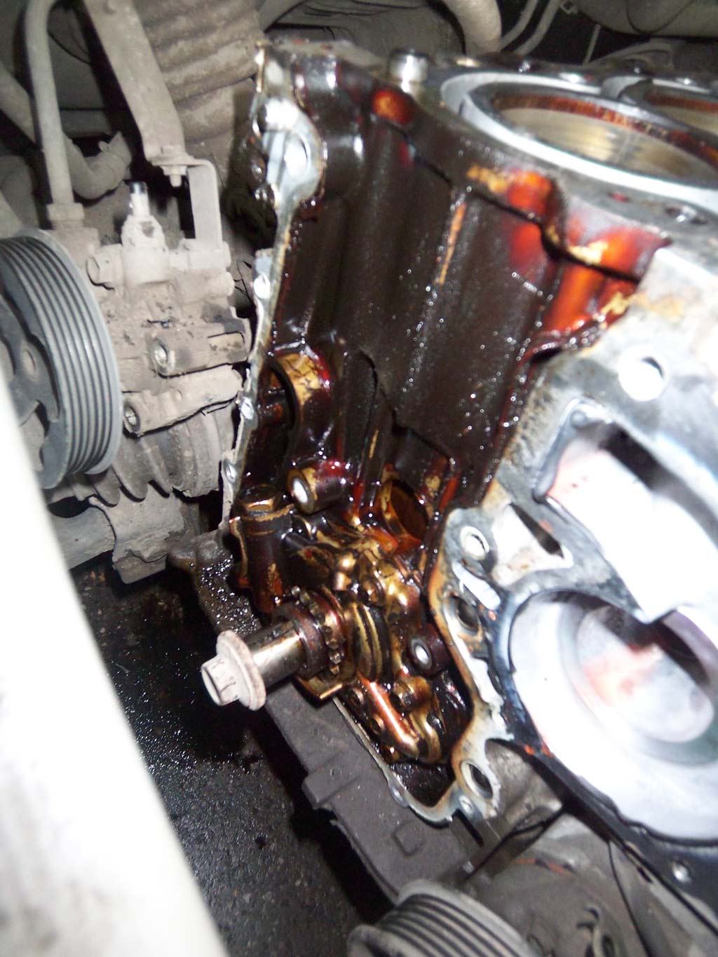

ещй фото
6.jpg [ 62.73 КБ | Просмотров: 2488 ]
5.jpg [ 48.45 КБ | Просмотров: 2473 ]
