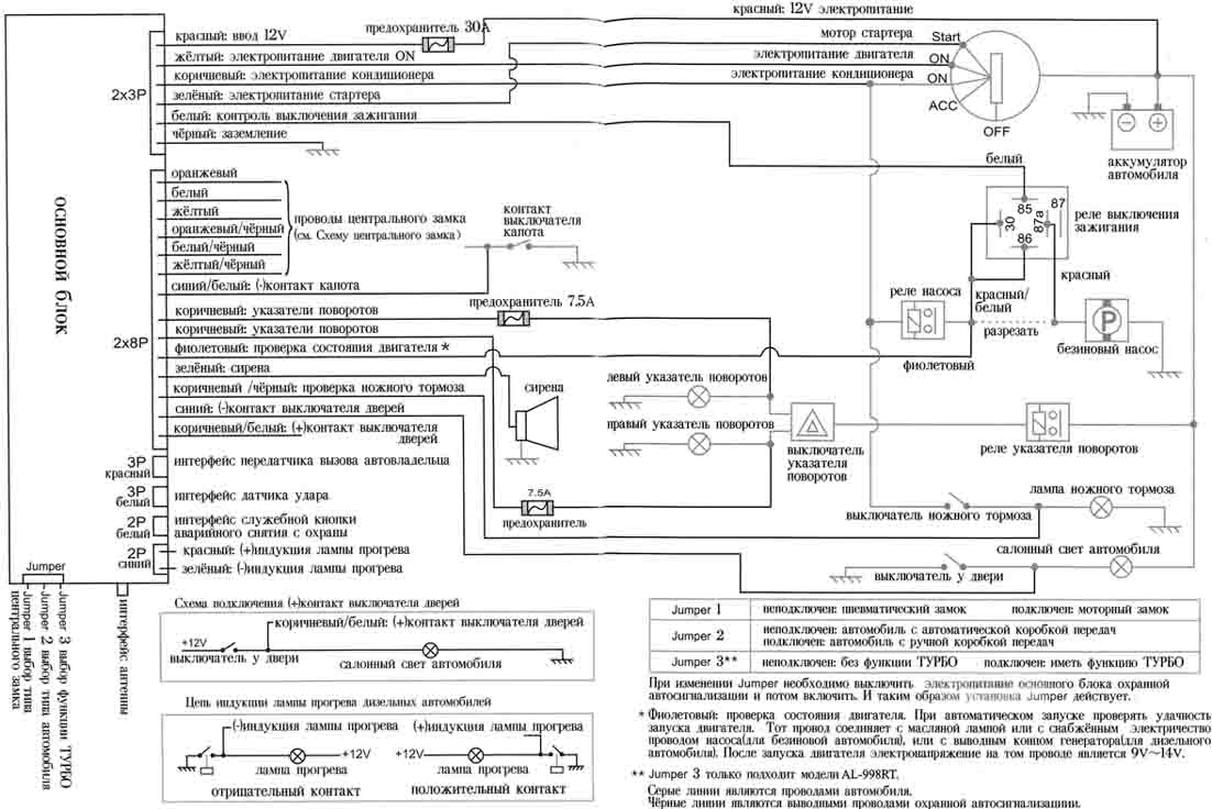

Друзья Вистоводы!!! Помогите! Кто сможет рассказать конкретно как установить сигналку? Куда лезть, что обрезать, к чему подсоединяться??? Где в машине находятся те проводо которые мне нужны? :D Схема подключения сиги прилагается
post-1-1136366193.jpg [ 88.2 КБ | Просмотров: 1365 ]

Замок цепляется в параллель, режется только питание движки или стартер для защиты...
Тут, судя по схеме защита только на бензонасос...
