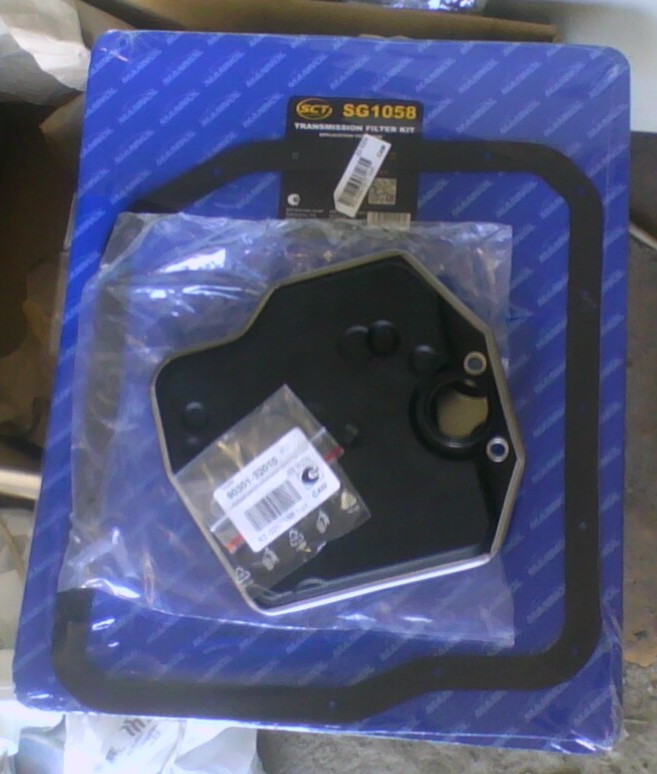

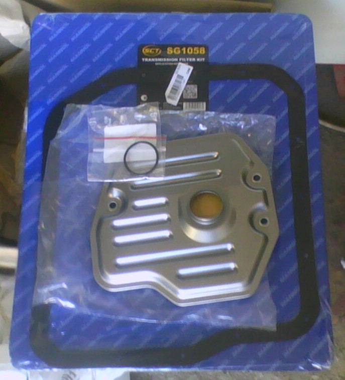

Решил тоже сменить фильтр и жижу.
Фильтр немецкий фетровый (в комплекте сразу есть прокладка поддона и резиночка на горловину).

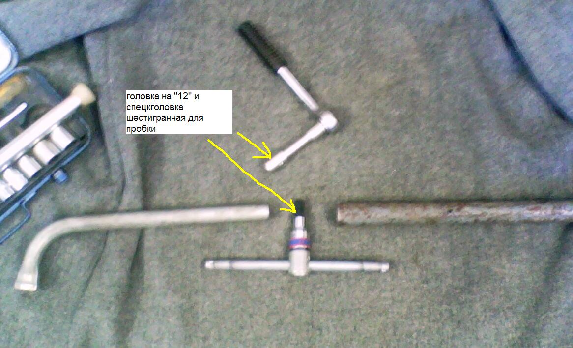

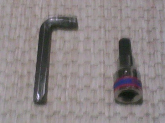

Прошлый раз меняли в сервисе, закрутили пробку в поддоне так, что шестигранник... "выкрутил" сейчас, а пробка - на месте. Зубилом не решился. :? .
Пришлось головку спецоновскую покупать, завтра буду пробовать снова.

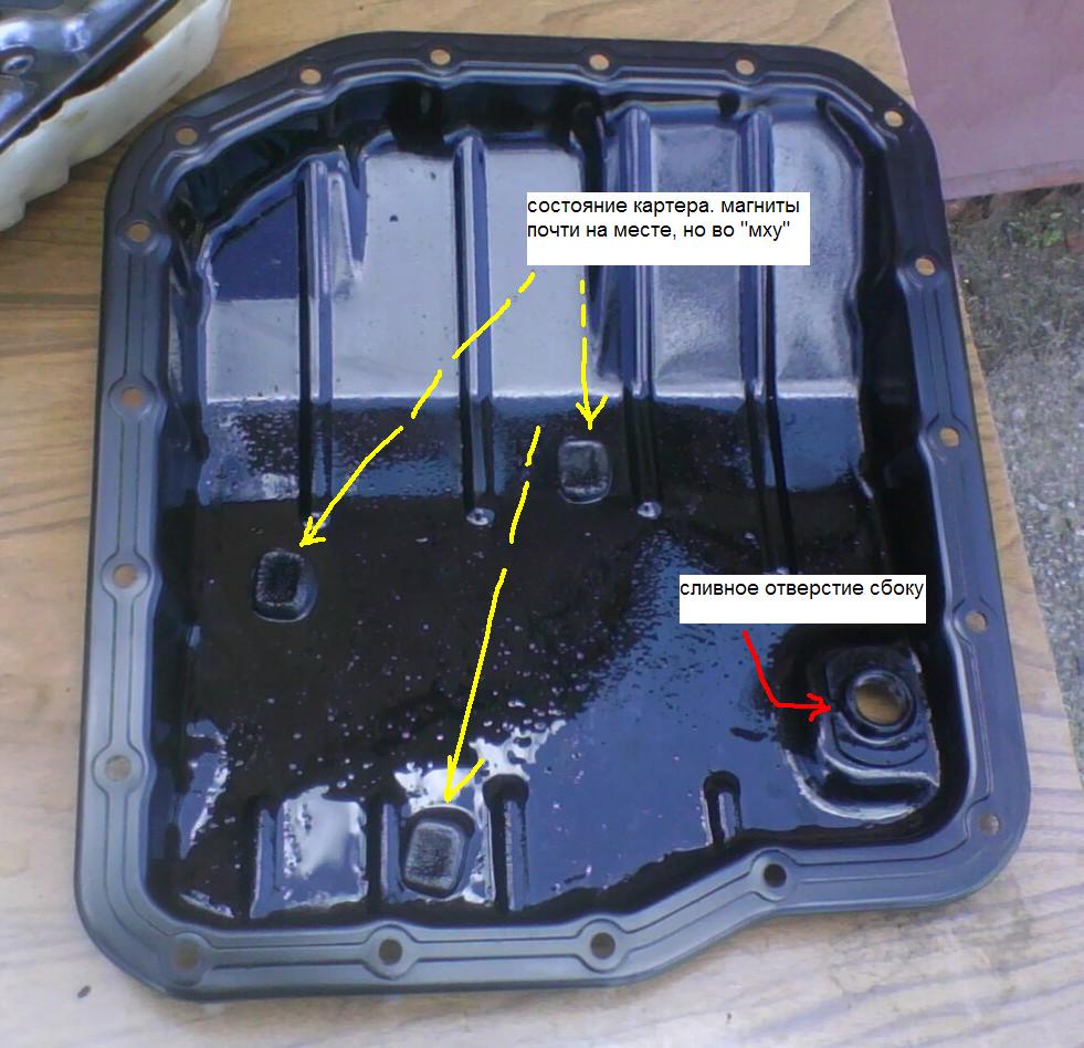

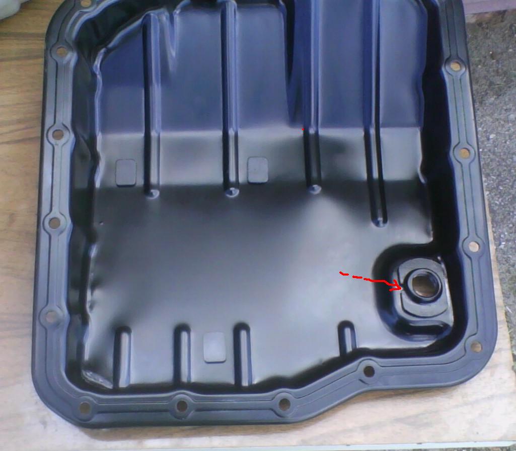

Кстати, в теме кто-то писал, что положение магнитов в поддоне не принципиально, главное - чтобы были.
Так вот в "букваре" на стр.205 в нижнем правом углу есть рисунок расположения магнитов и текст к нему:
Указание для установки: зафиксируйте магниты в поддоне коробки передач, как показано на рисунке.
Делайте выводы. Все выходит должно быть по феншую...

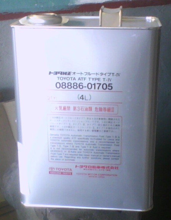

Кстати в мануале написано - масло в АКПП (U240F) T-IV или аналоги.
 Заголовок сообщения: Re: Замена жидкости в АКПП
СообщениеДобавлено: 15 авг 2015, 02:17
Все правильно.
На 3 фото (выше) на банке так и написано (см. 2я строчка сверху).

Сегодня продолжил менять жижу, благо спецголовку купил вчера.
Всего для работы понадобился инструмент - 2 наименования.
IMG0484A.jpg [ 112.51 КБ | Просмотров: 2475 ]

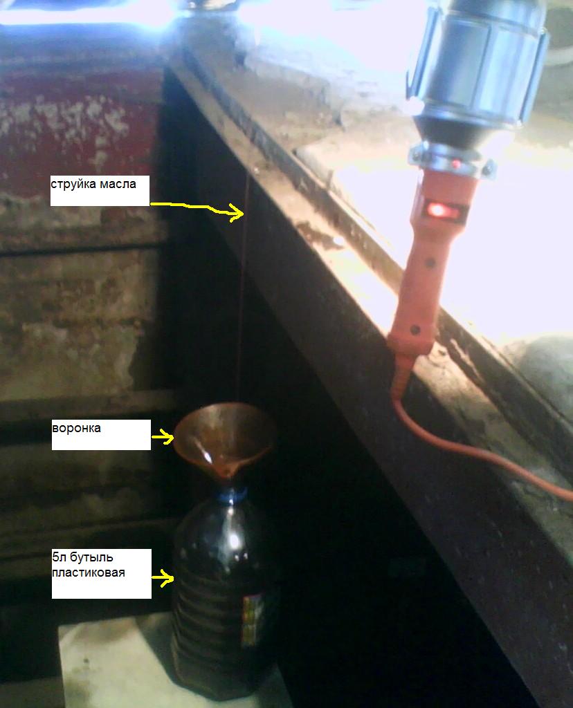

Жижу сливал в 5литровую банку с воронкой, поставил в яме на табуретку, стекало минут 20-25.
IMG0483A.jpg [ 64.34 КБ | Просмотров: 2475 ]

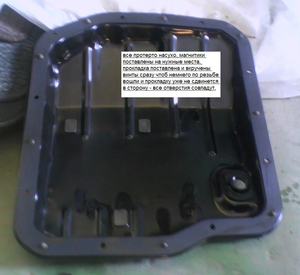

На дне поддона грязи было мало, зато магнитики оказались "лохматыми".
IMG0485A.jpg [ 108.7 КБ | Просмотров: 2475 ]
Просто протер все ветошью насухо и поствил магнитики на свои места как в букваре написано.
IMG0487A.jpg [ 79.26 КБ | Просмотров: 2475 ]
Новую прокладку резиновую взял из комплекта фильтра, хорошо когда сразу все идет в комплекте, все по размеру и соответствует.
Очень оказалось удобно в плане болтиков, вставил через один и уже немного вкрутил на пару витков, теперь и прокладка отверстиями совпадает с отверстиями днища АКПП и ... болтики на голову не падают :smile: .
Реально можно было вкрутить так все болтики сразу, было бы еще быстреею
Советую так и делать. :good: ...
