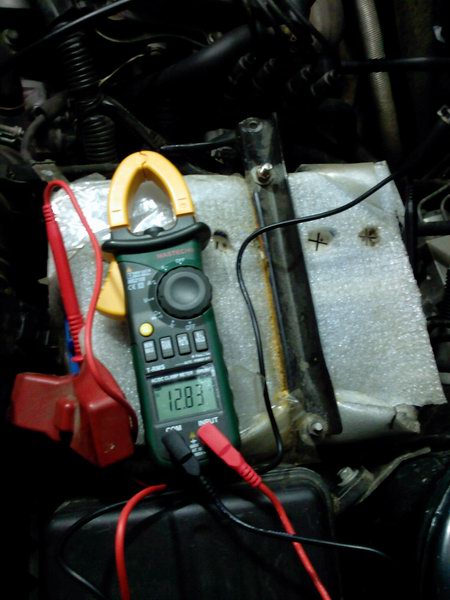

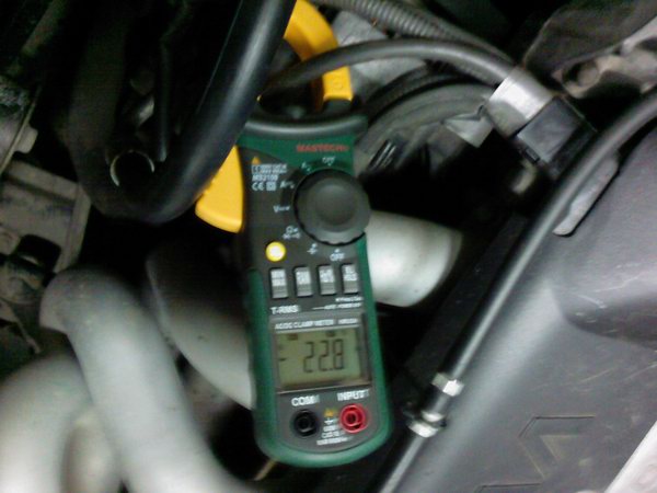

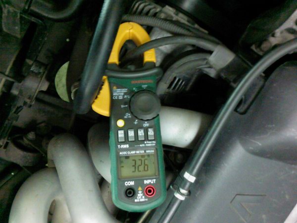

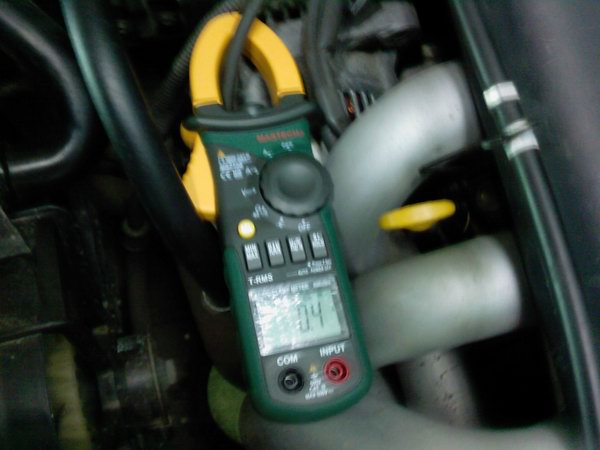

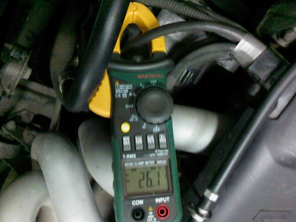

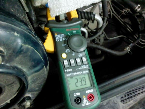

Появился инструмент для проверки тока (токовые клещи) и решил я проверить свой генератор - какой он ток выдает, сколько потребители кушают, аккумулятор заряжается или нет.
В принципе все работает хорошо, у меня не стандартный аккумулятор - Тюменский "6СТ-62L Сибирь" на 62 A/h - 530 A EN пусковой ток (аккумулятор вообще какашка - больше такой себе не возьму...), и зарядка на него идет - 2 или 6 A при всех включеных потребителях.
Правда замерял при 1500 оборотах, потом еще на холостых (550 оборотах) проверю - тут может быть другой результат, при большом количестве включенных потребителей, возможно что вместо заряда, напряжение упадет меньше 12,5 вольт и а как известно ток течет от источника с большим ЭДС, т.е. напряжением, к меньшему и пойдет разряд аккумулятора, но эту теорию надо еще проверить... Во всяком случае у меня Тюменский полностью заряженный аккумулятор выдает 12,8 Вольт, не больше. А импортные могут выдовать в заряженом состоянии 13,2 Вольта - для них главное что бы напруга с генератора была выше этого значения.
Уже на прогретой наполовину машине проверил еще реле напряжения на генераторе, на 1000 оборотах, работает исправно, как бы обороты ни поднимал педалью акселератора, держит четко - 14,0 - 14,15 Вольт, замерял напряжение в прикуривателе.
Как проверял:
Сначало двигатель не заведен, но потребители все включены за исключением ксенона в ближнем (свет в салоне я выключил так как дверь постоянно открыта). Проверям ток с генератора для наглядности (он естественно на заглушеном двигателе нулю равняется), :smile: и смотрим в этот момент потребление тока с аккумулятора - 24 ампера:
Потом завожу двигатель, включаю фары с габаритами, вентилятор печки на средние обороты, музыку, и смотрю ток, который генератор выдает, ну и заодно сомтрю ток, который идет на зарядку аккумулятора. Что бы проверить что это именно ток на зарядку, а не ток разряда, при всех включенных потребителях, снимаю минусовую клему с аккумулятора (на фото этого нету) и убеждаюсь что ток с генератора уменьшается ровно на велечину тока зарядки, который поступает на аккумулятор. Ну а дальше сажу клему на место и начинаю по очереди выключать все потребители. В конце работает один двигатель без включенных потребителей, ток который потребляет все системы авто (ЭБУ, датчики, бензанасос, форуснки, катушки зажигания и т.п., и т.д.) - 15 ампер.
Добавлено спустя 9 часов 45 минут 14 секунд:
Проверил просадку напряжения в момент запуска, аккумулятор почти полностью заряжен (последние фото):
Комментарий к файлу: Ток с генератора - 0,4 А, двигатель заглушен.

Комментарий к файлу: Ток потребления с аккумулятора - 23,9 А, включены габариты, вентилятор, музыка, двигатель заглушен.
Аккумулятор - без ксенона, двигат. заглушен.jpg [ 51.93 КБ | Просмотров: 10939 ]

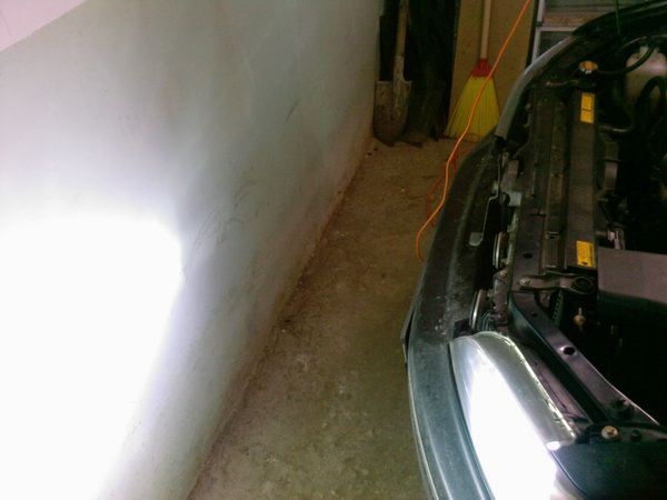

Комментарий к файлу: Ток потребления с генератора - 32,6 А, двигатель работает, включены фары, габариты, вентилятор, музыка.
Генератор - фары+габариты+вентилятор+музыка, двигатель работает.jpg [ 47.05 КБ | Просмотров: 10939 ]

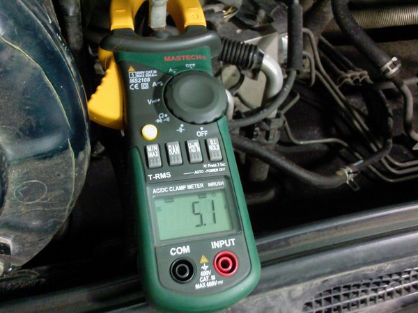

Комментарий к файлу: Ток зарядки аккумулятора - 5,1 А, двигатель работает.
Ток зарядки аккумулятора, двиг. работает.jpg [ 56.42 КБ | Просмотров: 10939 ]
Комментарий к файлу: Ток потребления с генератора - 26,1 А, двигатель работает, включены габариты, вентилятор, музыка.
Генератор - габариты+вентилятор+музыка, двигат. работает .jpg [ 46.6 КБ | Просмотров: 10939 ]
Комментарий к файлу: Ток потребления с генератора - 22,8 А, двигатель работает, включены вентилятор и музыка.
Генератор - вентилятор+музыка, двиг.работает.jpg [ 42.49 КБ | Просмотров: 10939 ]

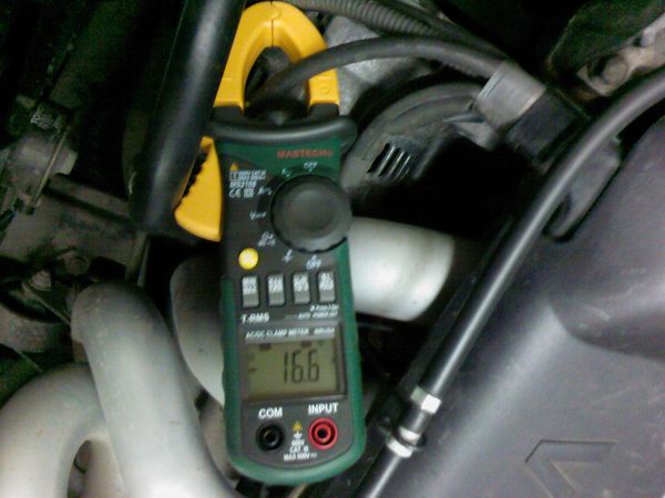

Комментарий к файлу: Ток потребления с генератора - 16,6 А, двигатель работает, включена только музыка.
Генератор - вкл. музыка, двиг. работает.jpg [ 46.92 КБ | Просмотров: 10939 ]

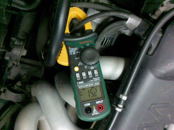

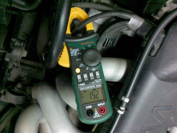

Комментарий к файлу: То потребления с генератора - 15,2 А, двигатель работает, ВЫКЛЮЧЕНЫ все потребители.
Генаратор - все потребители выключены, двиг. рабботает.jpg [ 49.22 КБ | Просмотров: 10939 ]

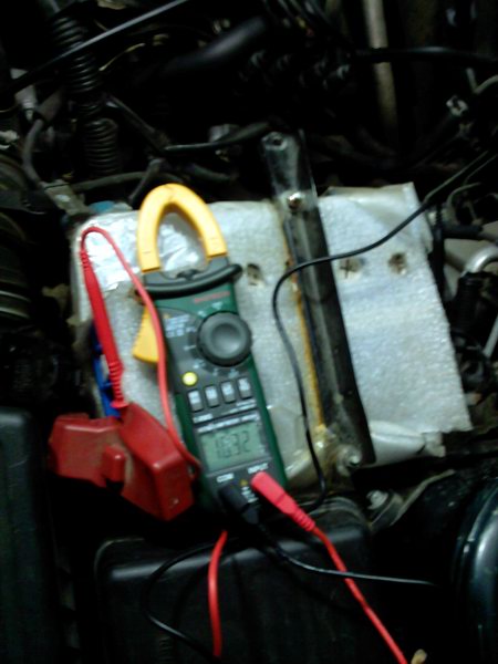

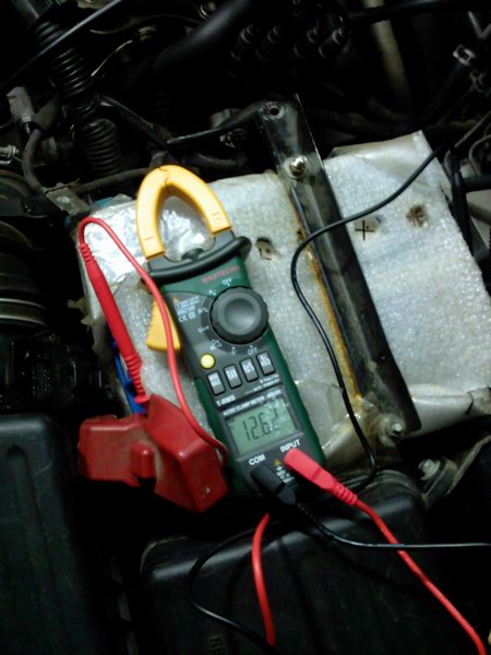

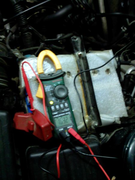

Комментарий к файлу: А ЭТО Я ПРОВЕРЯЮ ПРОСАДКУ НАПРЯЖЕНИЯ в момент запуска двигателя. До запуска напруга - 12,83 Вольта.
До запуска.jpg [ 49.27 КБ | Просмотров: 10936 ]
Комментарий к файлу: Просадка напряжения до 10,3 Вольта в момент запуска, фары выключены.
Просадка напряжения в момент запуска, фары выключены.jpg [ 43.12 КБ | Просмотров: 10935 ]

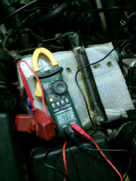

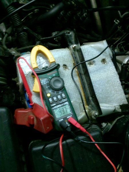

Комментарий к файлу: Попытка № 2. Напруга до запуска - 12,6 Вольт.
До запуска вторая попытка.jpg [ 49.97 КБ | Просмотров: 10935 ]
Комментарий к файлу: В момент запуска напруга просаживается до 9,9 Вольт, срабатывает защита на блоке розжига и одна ксеноновая лампа гаснет.
Ксенон одна лампа погасла в момент просадки напряжения.jpg [ 33.23 КБ | Просмотров: 10935 ]
Комментарий к файлу: В момент запуска с включенным ксеноном, который уже начинает разгораться, напруга просаживается до 9,9 Вольт.
Просадка напряжения в момент запуска, вторая попытка - включен ксенон.jpg [ 50.02 КБ | Просмотров: 10935 ]

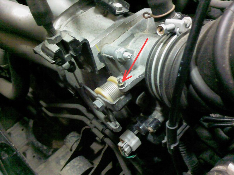

Вчера решил холостых оборотов прибавить на машине, что бы не волноваться о подзарядке аккумулятора при включенных фарах, на светофорах и в пробках, когда обороты на х.х. падают на D передаче до 550.
Сначала долго ездил по городу и прогрел двигатель до середины шкалы по мониторчику, далее в гараже померил на заглушенном аккумуляторе сколько вольт выдает заряженный аккумулятор - у меня 12,7 Вольт у Тюменской батареи. Однако когда генератор подаёт на нее зарядный ток, напряжение держится в районе 13,2 Вольта (а значит и напряжение с генератора должно быть выше этого значения, что бы шел заряд, а не разрядка) и какое то время после выключения двигателя такое напряжение сохраняется, а потом постепенно падает до 12,7 Вольт при условии полной заряженности батареи.
Ну а дальше открыл капот, завел двигатель, выхлоп гофрой вывел за двери что бы не надышаться и не угореть в гараже, регулятор температуры печки поставил в холод, что бы не выдувало тепло и температура двигателя не падала, скорость вентилятора на максимум, включил ближний свет, музыку погромче, и дополнительно включил в прикуриватель обогрев сиденья – то чем пользуюсь каждую поездку. Включил ручник (ножник), под колеса доски положил на всякий случай, включил D передачу, педаль тормоза нажал палкой. Теперь можно регулировать холостые обороты, главное не газовать – иначе ручник не удержит машину.
Подключил мультиметр к клеммам аккумулятора. Естественно напряжение на аккумуляторе с таким количеством потребителей на 550 оборотах упало до 12,4 Вольта – аккумулятор явно разряжается вместо заряда. Проверяю свою догадку токовыми клещами если потребители выключены, напряжение 14,1 Вольта, ток зарядки на аккумулятор около трех ампер полярность подключения на мультиметре показывается правильная – плюсовая. Включая все потребители и ток уже пять-восемь ампер, при этом полярность показывается со знаком минус - значит ток идет не в аккумулятор, а с аккумулятора в сеть доотдается необходимое количество тока, которое не может дать генератор на 550-и оборотах, напряжение естественно упало до 12,4 вольта.
Теперь удерживая пасатижами (или маленьким шестигранником у кого он есть) регулировочную шпильку на дроссельной заслонке
Рег. шпилька дрос. заслонки.jpg [ 88.69 КБ | Просмотров: 10876 ]
откручиваю ключиком на восемь контргайку. Дальше смотрю на показания вольтметра и закручиваю не спеша, медленно шпильку, тем самым приоткрывая слегка дроссельную заслонку на холостых оборотах двигателя. Когда напряжение поднимается до 13,3 Вольт смотрю на монитор машины – обороты достигли 650-700 на D передаче. Пропала легкая дрожь на руле которая обычно присутствует на 550 оборотах.
Глушу двигатель, не отключая клеммы с аккумулятора, мультиметр ставлю перед стеклом что бы из салона были видны показания, снова завожу двигатель, включаю потребители и жду минуту что бы показания устаканились – убеждаюсь что при включенных вентиляторе печки, музыке, ближнем свете и подогреве сиденья, напряжение с генератора выше напряжения заряженного аккумулятора на заглушенном двигателе, и составляет 13,3-13,4 Вольт в моем случае (у некоторых аккумуляторов напряжение может достигать 13 вольт в заряженном состоянии), это важно потому что напряжение у источника зарядки должно быть больше напряжения у принимающего заряд, иначе заряжаться он не будет. Смотрю на обороты двигателя он остались на 700 на D передаче. На парковке соответственно 800 - 850 оборотов.
Поначалу думал не многовато ли оборотов на х.х., зачем то же производитель предусмотрел именно 550 оборотов, а потом подумал ведь в морозы зимой у нас и так около 750 оборотов, ничего же страшного не происходит с АКПП… Зато теперь можно не беспокоиться о зарядке аккумулятора на светофорах, фары можно не выключать…
