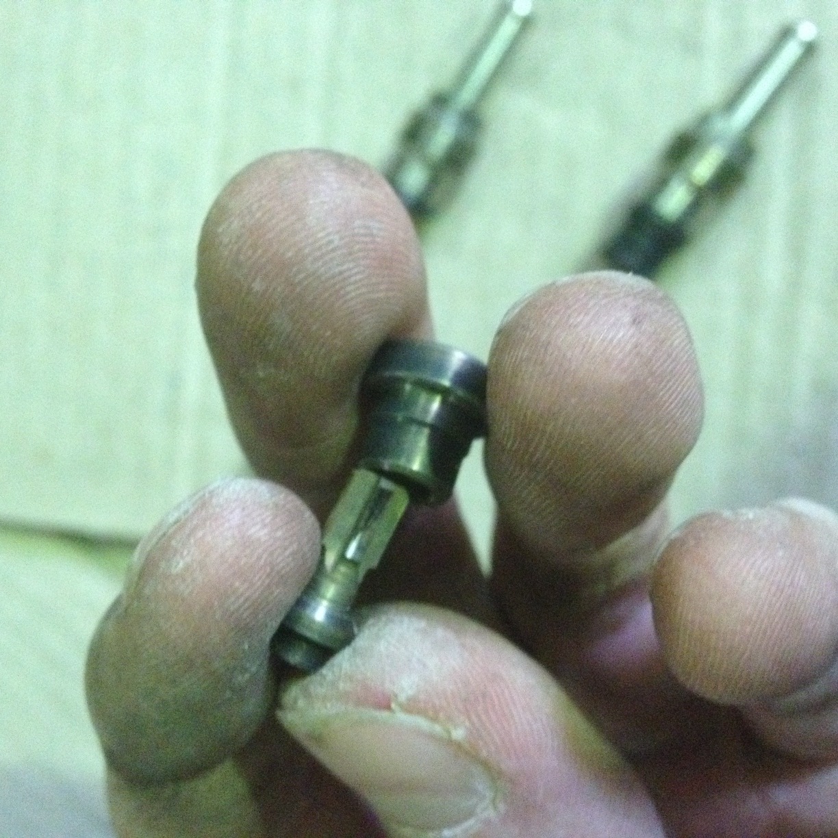

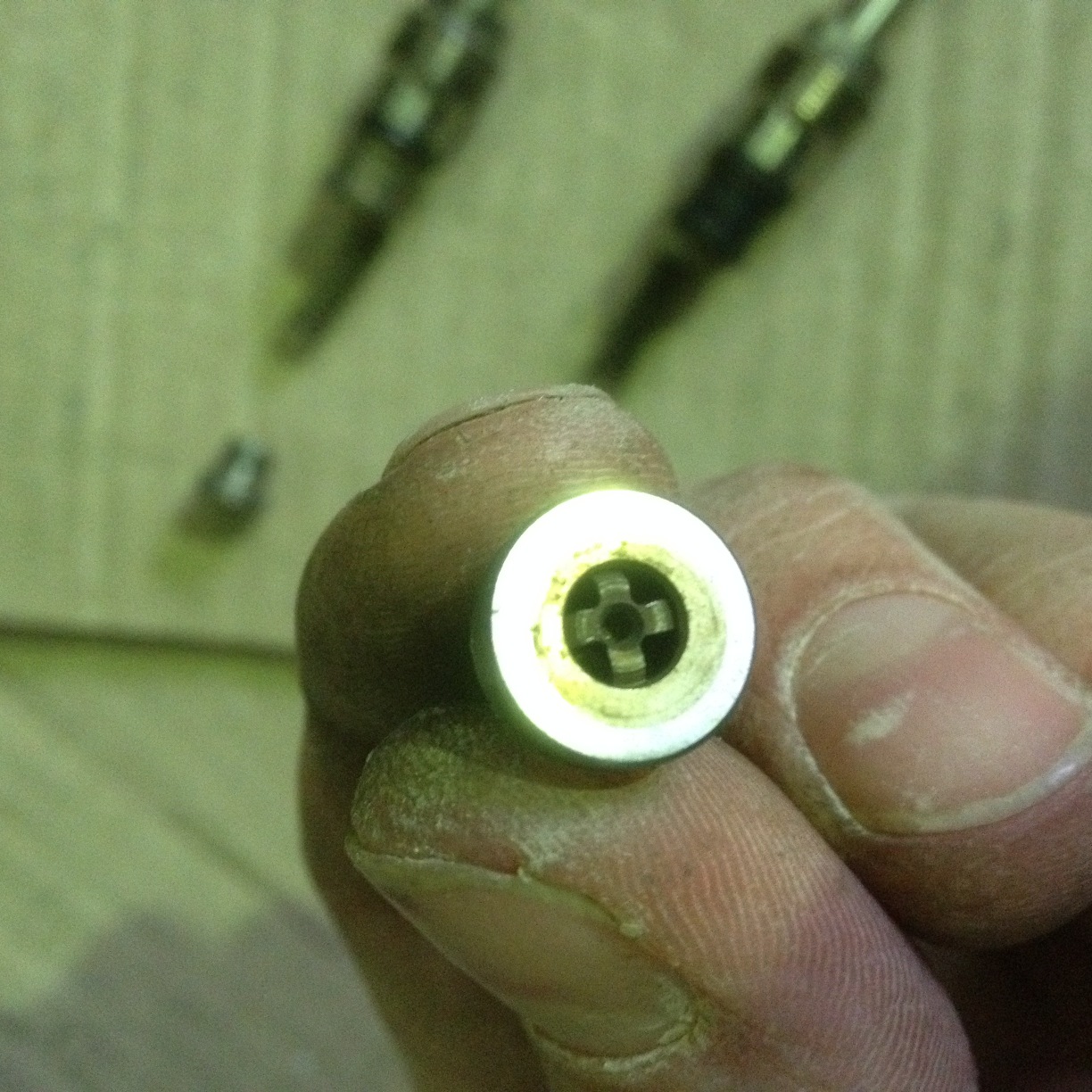

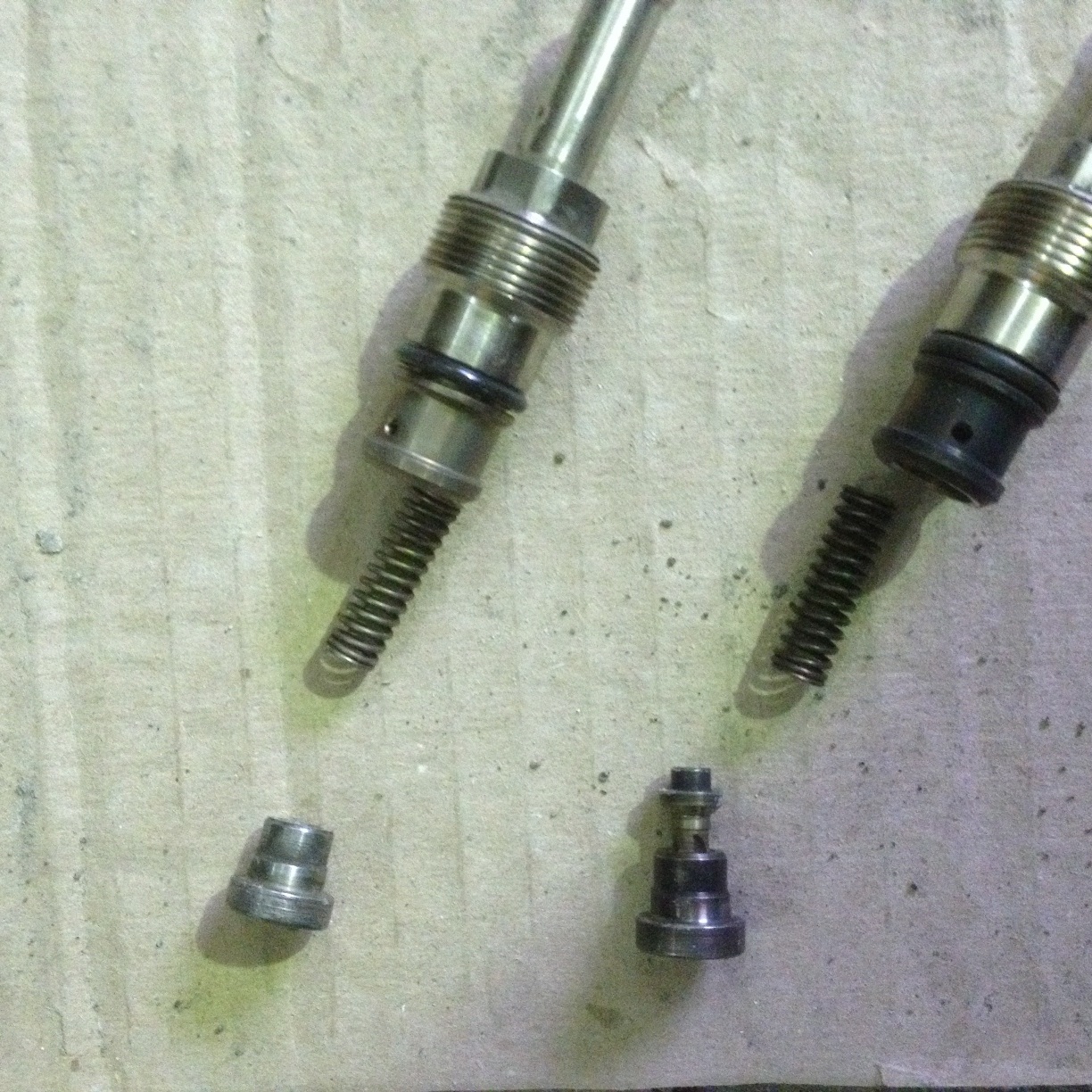

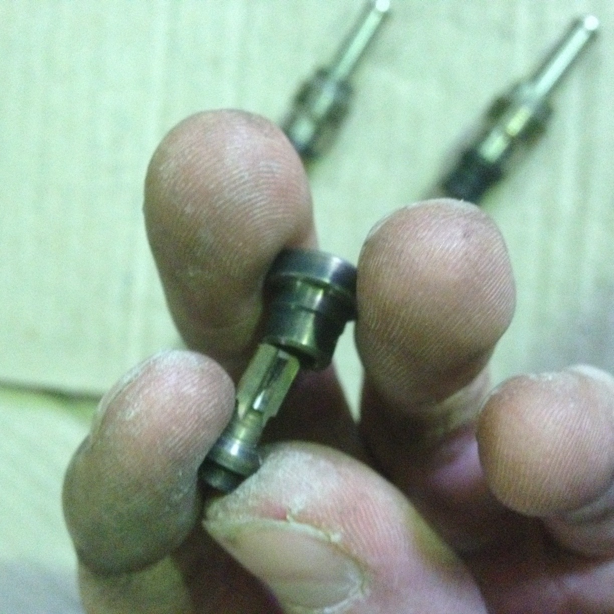

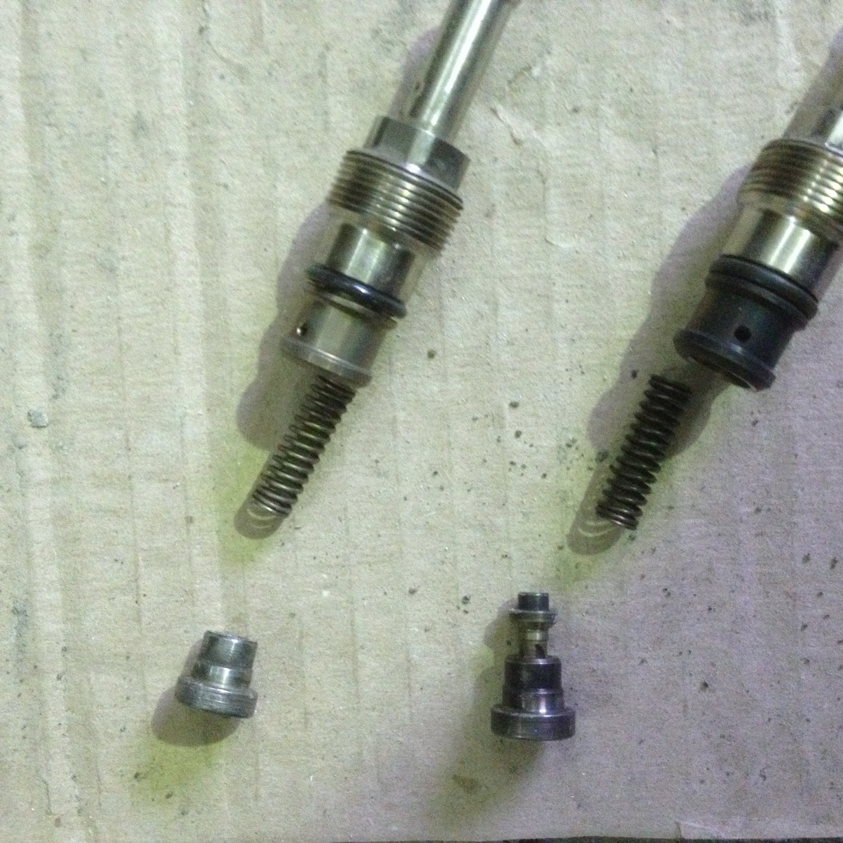

Два месяца боролся с проблемой. не заводится с первого раза. Машинкой пользуюсь с марта 2015 года,после покупки машинка заводилась исправно-так как машинка стоит во дворе под одном квартиры.
Одним летним утром заметил,что машинка завелась со второго раза,насторожился. вышел заглушил. Ключ на старт и она завелась с полпина.
Дождался когда остынет,заводить она опять со второго раза. в общем стал форум рыскать.Перепробовал все предложение по этой теме,но проблема так и не исчезла. С холодами все только ухудшилось,машина стала заводиться с третьей попытке.
А сегодня,моча в голову ударила. Разобрал обратный клапан на тнвд.
IMG_2035.JPG [ 582.05 КБ | Просмотров: 2176 ]
Что меня тут же и насторожило пружина которая давит я так понимаю на сам маленький клапан(просто на проста-не прижимает клапан и он в свободном ходу). Созвонился с дядькой,у него Надя 3s-fse. разобрали его тнвд и обнаружил.
1 Штуцер при полном откручивание слегка выскакивает с резьбы под небольшим давлением( чего на моем не было)
2 после пружины сам клапан,а за ним еще маленькая шайба,которой у меня небыло
Шайбу не сфоткал.
Проверил сразу после сборки,запустил двигатель и вынул предохранитель
твуитне.jpg [ 209.87 КБ | Просмотров: 2176 ]
,а машинка работает ,что указывает на остаточное давление в системе
И так машинка,постояла 3 часа решил проверить с брелка, и при первой же попутке. Мой "Вжик" - так я называю свою Висточку. завелась без проблем.
За ранее извиняюсь,в школе в рюкзаке носил двойки и колы, Грамматика хромает))))
IMG_2037.JPG [ 427.26 КБ | Просмотров: 2176 ]
IMG_2038.JPG [ 483.26 КБ | Просмотров: 2176 ]
