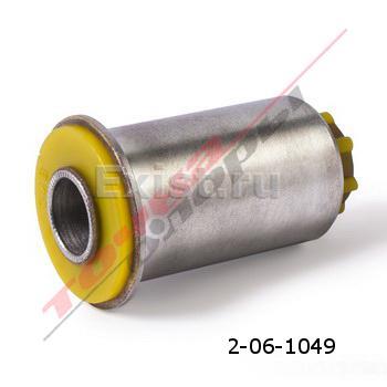

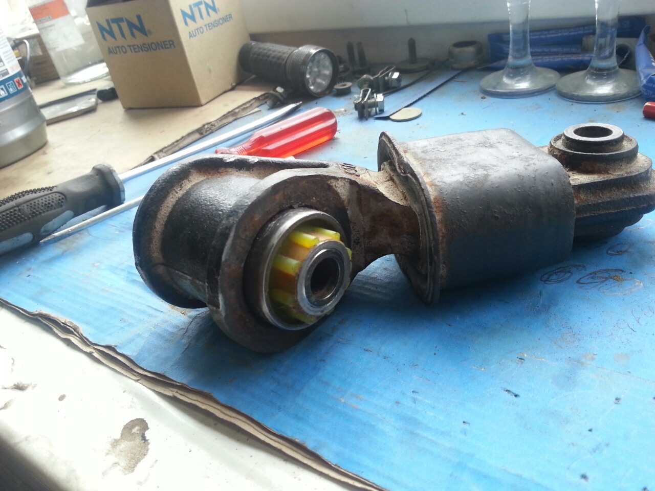

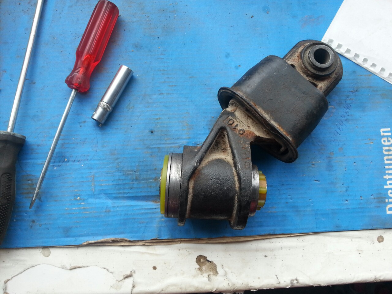

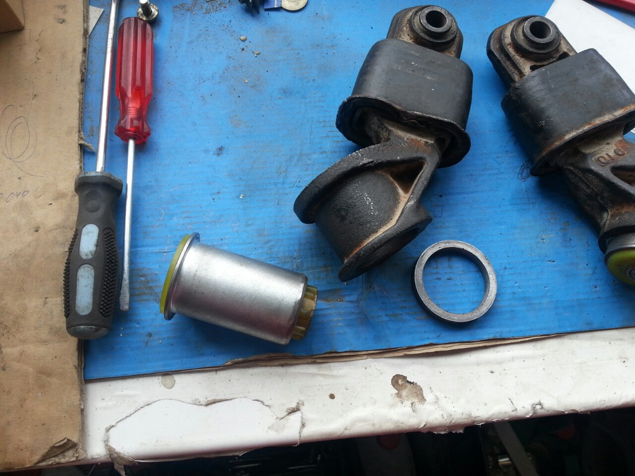

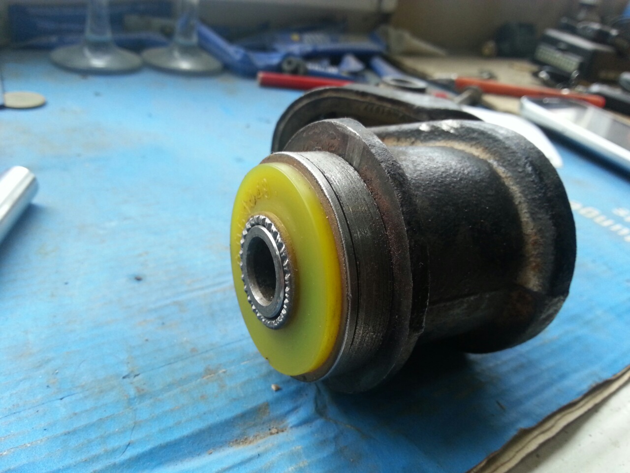

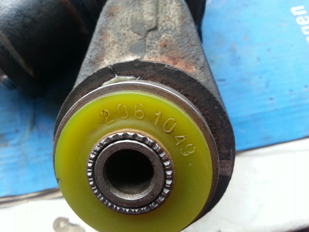

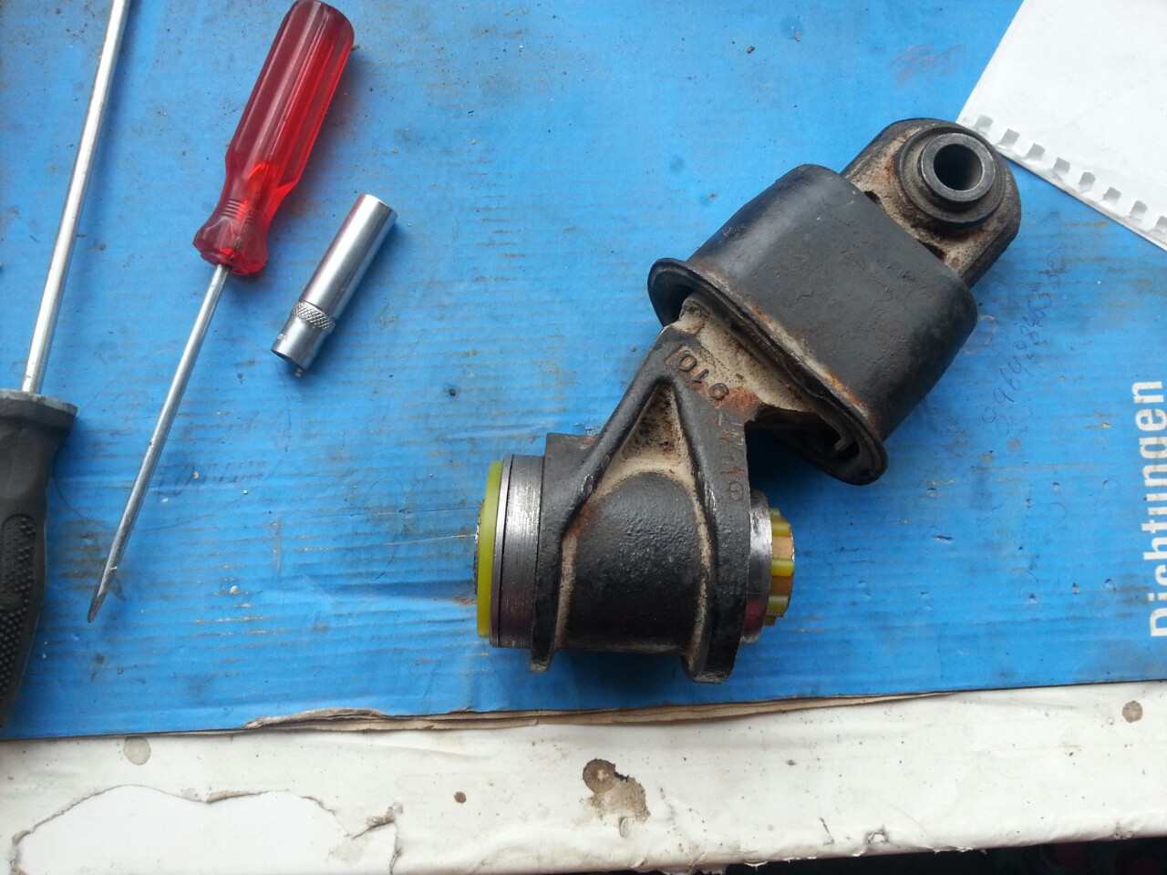

Долго думал и придумал . Нашол старые сайленблоки что были аккуратно сняты и нашол полеуретан что туда запресовал всё видно на фото . диаметр сайленблока 37.335 а посадочное место 36.0 токарь развёрткой увеличил его и ещё кольцо его ширина 7мм . Результатом я доволен. Номер сайлентблока 2061049 центральная втулка длиннее на 2мм (подтачиваем до 74мм и в неё впресовываем втолку со внутренним диаметром 14мм под болт ))))
Добавлено спустя 3 минуты 9 секунд:
Цена вопроса чуть меньше 2тр
Добавлено спустя 4 минуты 39 секунд:

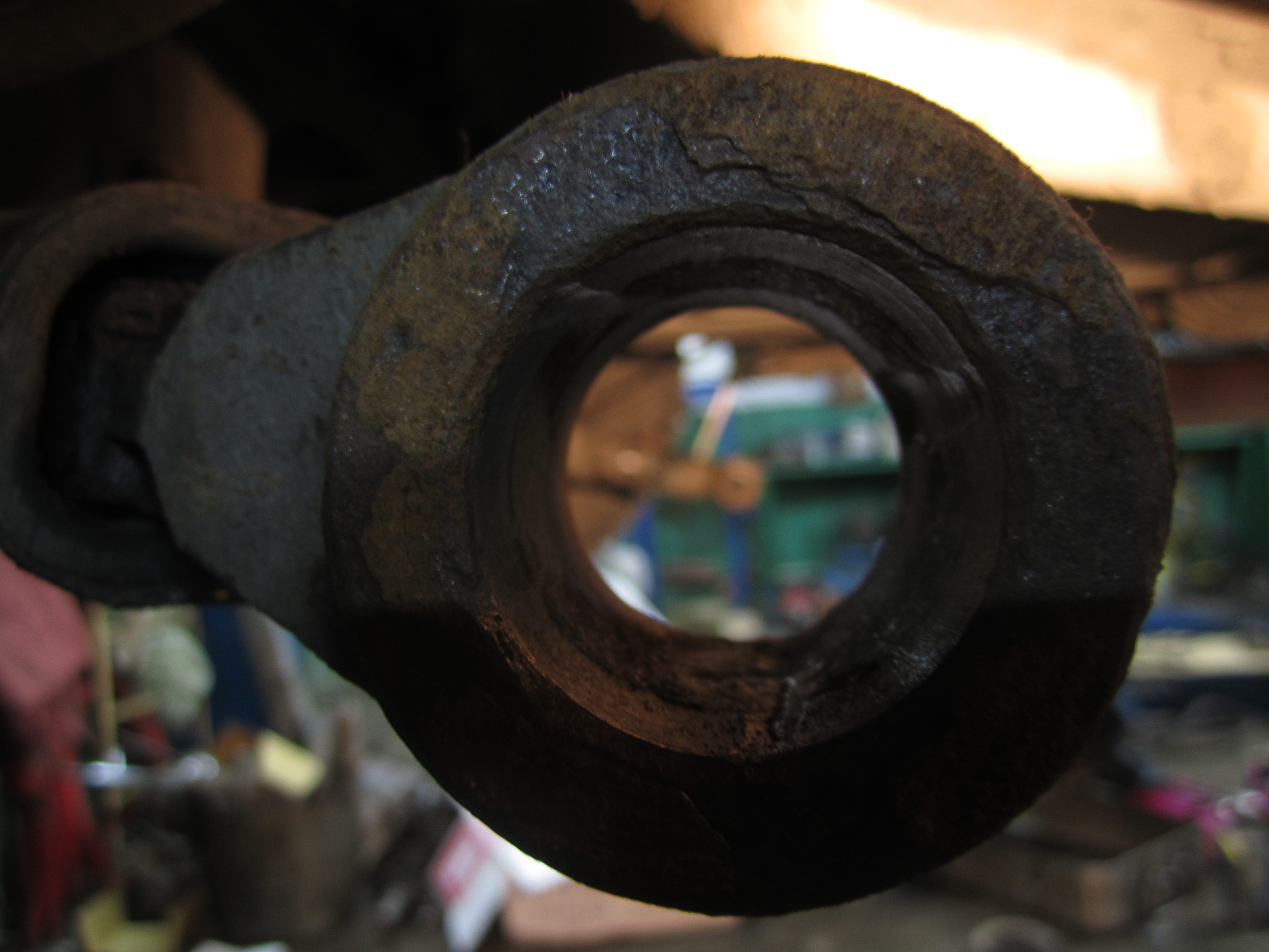

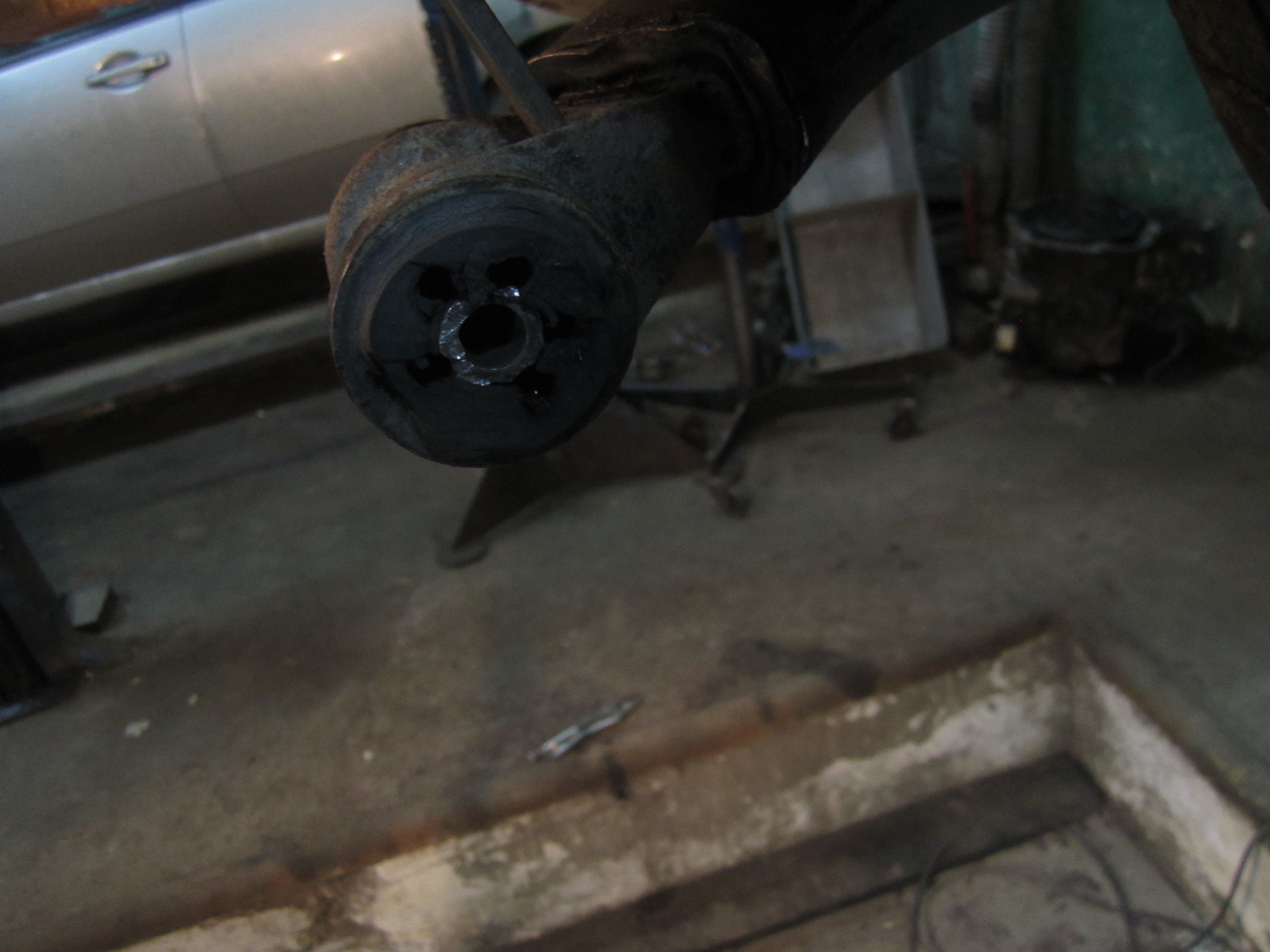

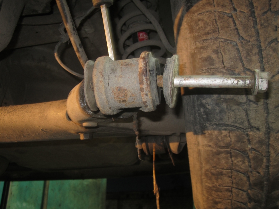

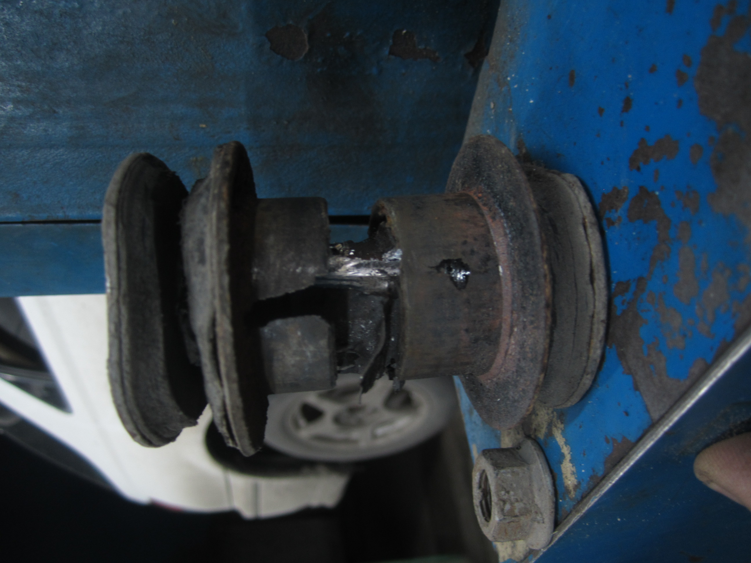

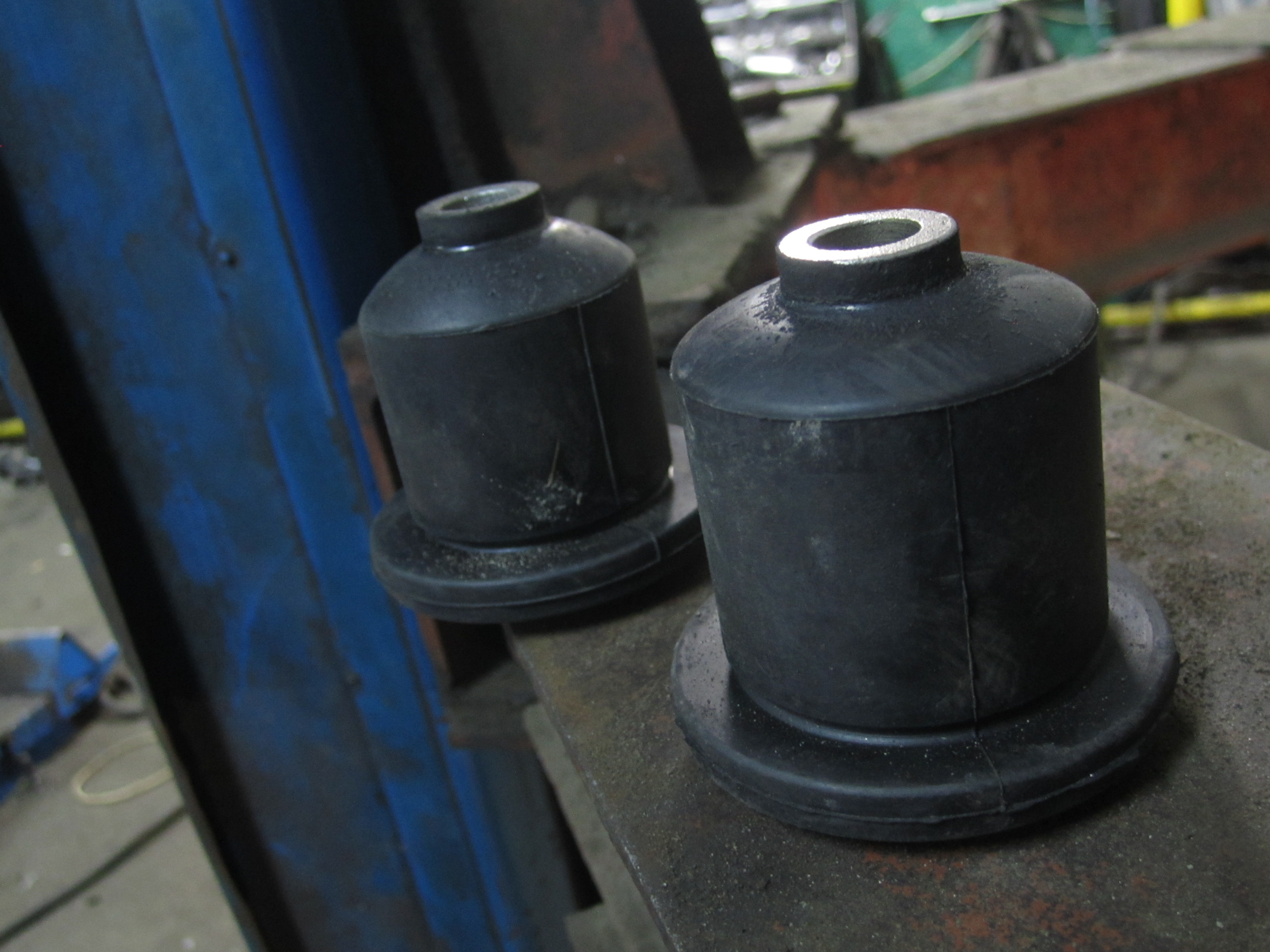

Я поставил девятошные салиентблоки.Уменьшил диаметр с 46 мм до 40 мм на наждаке.Добавил шайбы к втулке да и всё. Затрат-280 руб. за оба.
При снятии старых использовал "болгпрку". Прослабил старые салиенты просверлив отверстия в них,они и выпали сами.
Новые загнал при помощи длинного болта с резьбой и шайб.
Делал на вывешаной машине.

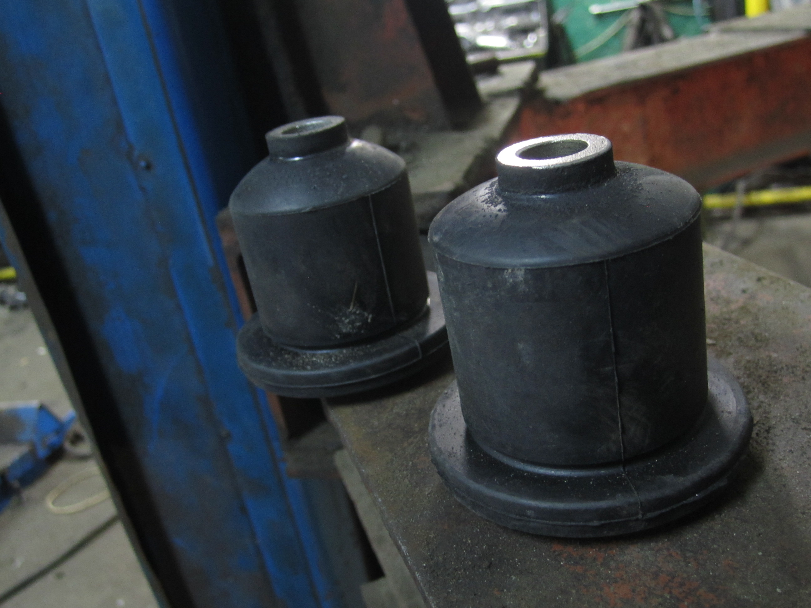

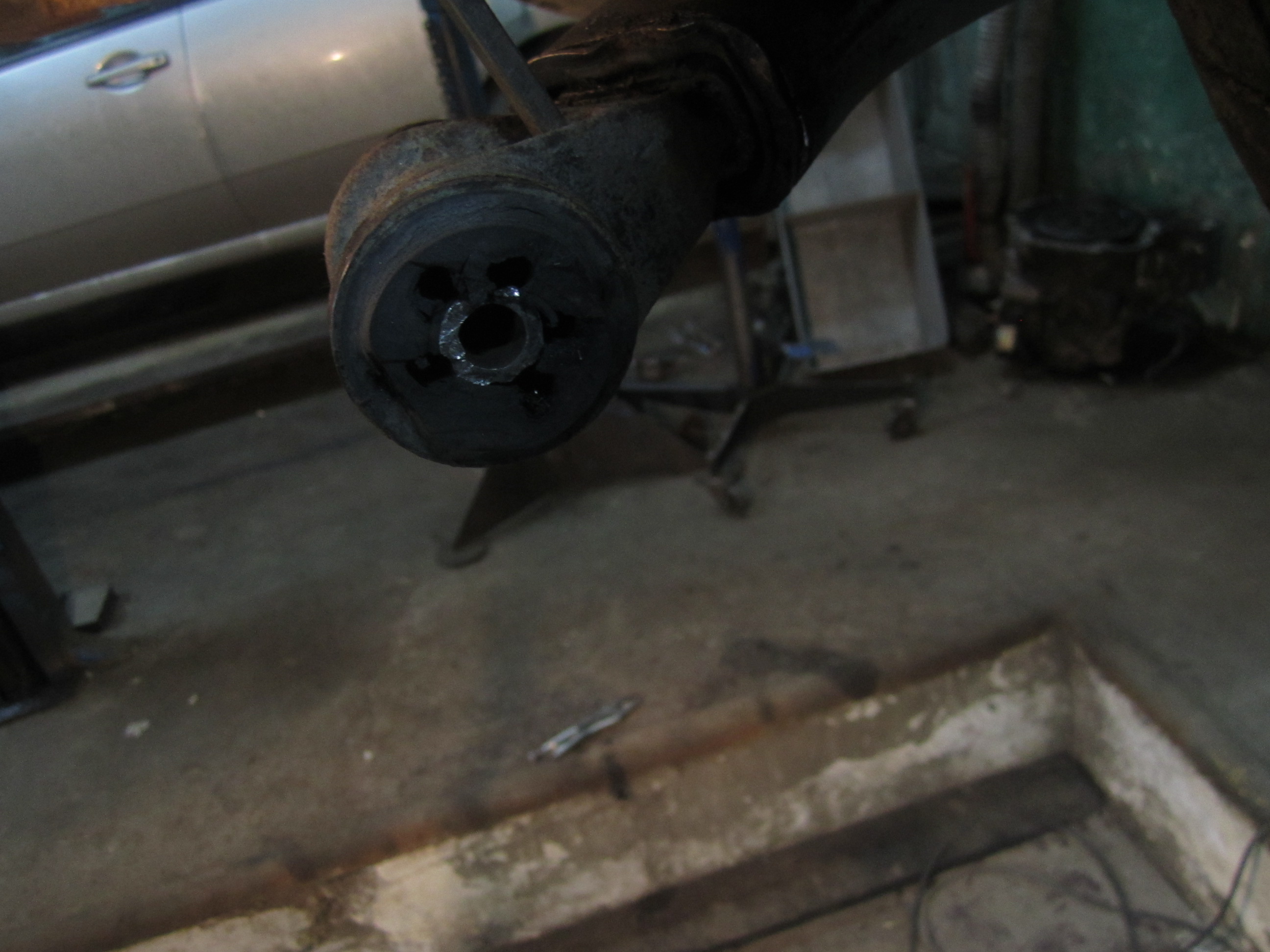

Уменьшил диаметр на наждаке, одев салиент как бы на ось (на железный удлинитель из набора инструментов(гладкий)).
Комментарий к файлу: отрезал болгаркой тут
IMG_4745_957x718.jpg [ 417.09 КБ | Просмотров: 3201 ]
Комментарий к файлу: прослабил, просверлив резину ближе к втулке по кругу
IMG_4752.JPG [ 887.91 КБ | Просмотров: 3201 ]
Комментарий к файлу: Выпало вот чё..
IMG_4738.JPG [ 934.47 КБ | Просмотров: 3201 ]
Комментарий к файлу: Пол дела сделано!
IMG_4743.JPG [ 828.29 КБ | Просмотров: 3201 ]
Комментарий к файлу: "Полуфабрикат" от 2109.
IMG_4749.JPG [ 973.95 КБ | Просмотров: 3201 ]

Спасибо Саня, с разбором понятно.., жалко нету фото сайлента как он получился после обработки наждаком..
я так понимаю здесь нет такой точности в обработке сайлента, чтобы запрессовать его, как это делал выше MAX721 т.к. его сайлент в железной обойме
внутренний диаметр втулки на девятошном сайленте такой же как на родном?

Фоткну чуть пожжя как стоят на месте.Такто я весь процесс снял на фотик для публикации тут,но ктото из домашних фотал кошек и собак. и видимо память заполнилась,дык детишки её почистили немного.
Внутренний диаметр втулки такой же.
После обработки они такиеже круглые как до,тока тоньше.Обрабатывается на наждаке ваще норм.Как на токарном -станке,но всеравно будьте осторожны!.Если руки торчат от куда надо,то всё получиться без проблем.
После внедрения ушли бряки со стороны задка.
Да простят меня сервисмены,к которым я тоже какимто образом отношусь.
