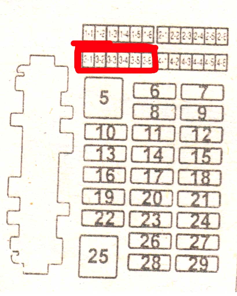

 Заголовок сообщения: Проблема с электрикой
СообщениеДобавлено: 29 апр 2011, 21:36
Зарегистрирован: 30 июл 2010, 03:00
Сообщения: 20
Откуда: Лянтор (Сургутский р-н)
О машине: 3S FSE D4 кузов SV50 - 0055596
Репутация: 7

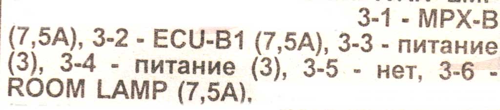

помогите пожалуйста... расходует зарядку аккумулятора ... сегодня померил ток потери.. 0.4А вместо своих положеных 0.02- 0.07 ... подумал сигнализация .. отцепил проверил .. такой же ток потери.. начал исключать по потребителям ( каждый предохранитель вытаскивать и мерить ) нашел один предохранитель .. но он за многое отвечает ... подскажите плиз может кто сталкивался. Скрины ниже выложу какой придохранитель и за что отвечает
Добавлено спустя 14 минут 43 секунды:
судя по схеме и глядя на предохранитель 3-3 3-4 питание для 3-1, 3-2 , 5-5, 5-6 .... извлек предохранитель... позамыкал проволкой .. сначала 3-1, 3-2 . 3-5, 3-6 ... 3-5, 3-6 норм не подсаживают а вот 3-2 ток утечки сразу вырос .... ECU-B1 посмотрел в " умной книге " к нему относиться Система электронного управления АКПП, Система предупреждения об оставленном ключе в замке зажигания и система автоматического выключения освещения. КОмбинация приборов, система СРС ремни безопасности , кондиционер.. =) ко что может посоветовать
Комментарий к файлу: Схема предохранителей.. ( за бардачком )
предохранители.jpg [ 73.14 КБ | Просмотров: 1756 ]
Комментарий к файлу: за что отвечает
предохранители1.jpg [ 23.97 КБ | Просмотров: 1756 ]
