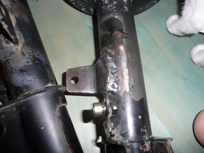

Стойки у меня имеют вот такие надписи
334134 KYB made in japan ADO 3(дальше не разобрал)
Вот такие.
Тройки2.jpg [ 166.54 КБ | Просмотров: 6122 ]
Стойки1.jpg [ 137.84 КБ | Просмотров: 6122 ]

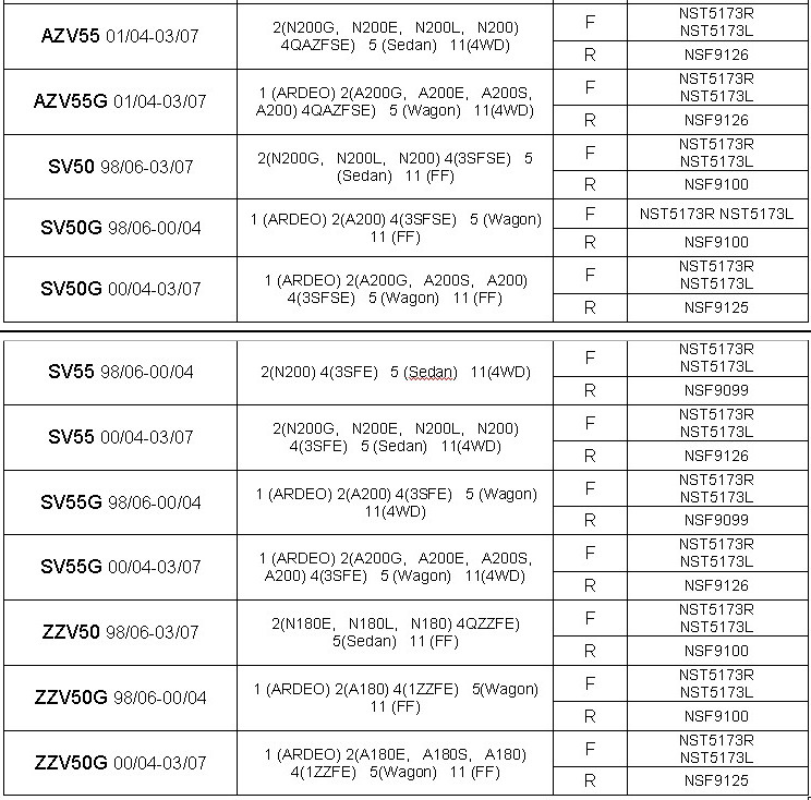

Пытаюсь найти KAYABA (KYB, Каяба) NEW SR SPECIAL http://nomura-parts.ru/products/kayaba/newsr.html
По номеру кузова и по каталогам у нас нигде не пробиваются.
Подскажите кто знает.
(SV50 98г.в.)
всё что нашел:
5173L NST стойка KYB 104041
5173R NST стойка KYB 104040
это точно правильные номера?))

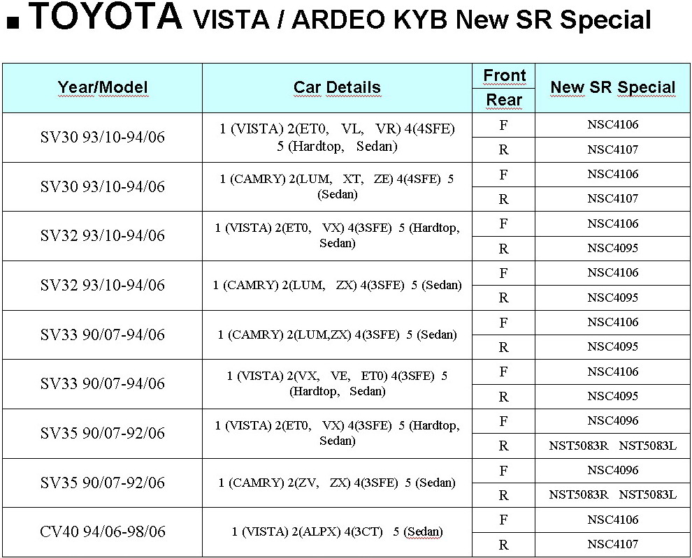

На сайте каябы нашел номера NEW SR SPECIAL на все модели вист
Стойки KYB Special1.jpg [ 181.61 КБ | Просмотров: 5983 ]
Стойки KYB Special2.jpg [ 172.41 КБ | Просмотров: 5983 ]
Стойки KYB Special3.jpg [ 154.78 КБ | Просмотров: 5983 ]

Спасибо!
в двух места нашел под заказ только цены 7760р. в другом 9787р.
на сайте явно сказано что должны стоить не дороже штатных, а это 5800р.
есть еще простые каяба (модель не знаю) 2700р.
что делать не знаю))
