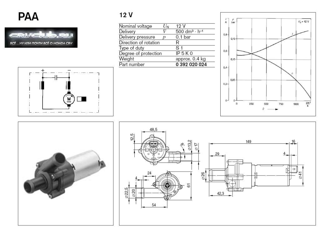

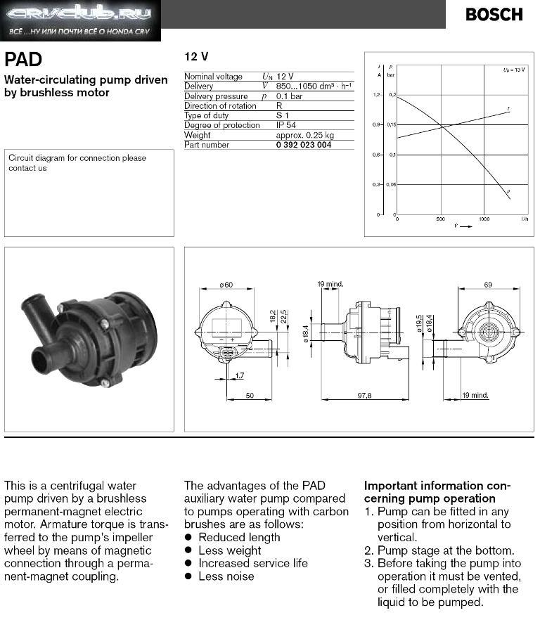

Что то я смотрю кто куда подключает, одни подключают Газелевскую помпу на вход в печку с двигателем 3S-F.. и пишут ташкент, другие Bosch 0 392 020 034 на выход из печки на 1ZZ-FE и пишут что разница не особо большая.... Вроде у Bosch 0 392 020 034 производительность не хуже чем у Газелевской...
Диаметр родного патрубка - 16 мм я так понимаю? У Bosch 0 392 020 034 то же трубки на 16 мм?
Разъем на Bosch 0 392 020 034 покупать от ВАЗ-2110 от датчика детонации? Переделывать, стачивать ничего не приходится?
Вот накапал в интернете:
Установка:
http://sylphy.ru/stati-pro-sylphy/358-p ... vyxod.html
http://forum.crvclub.ru/index.php?PHPSE ... c=89661.15

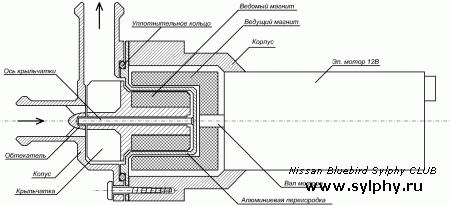

Код:

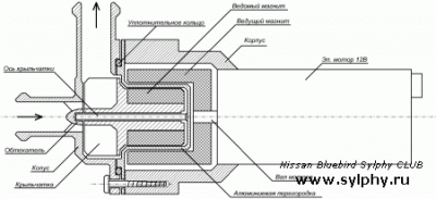

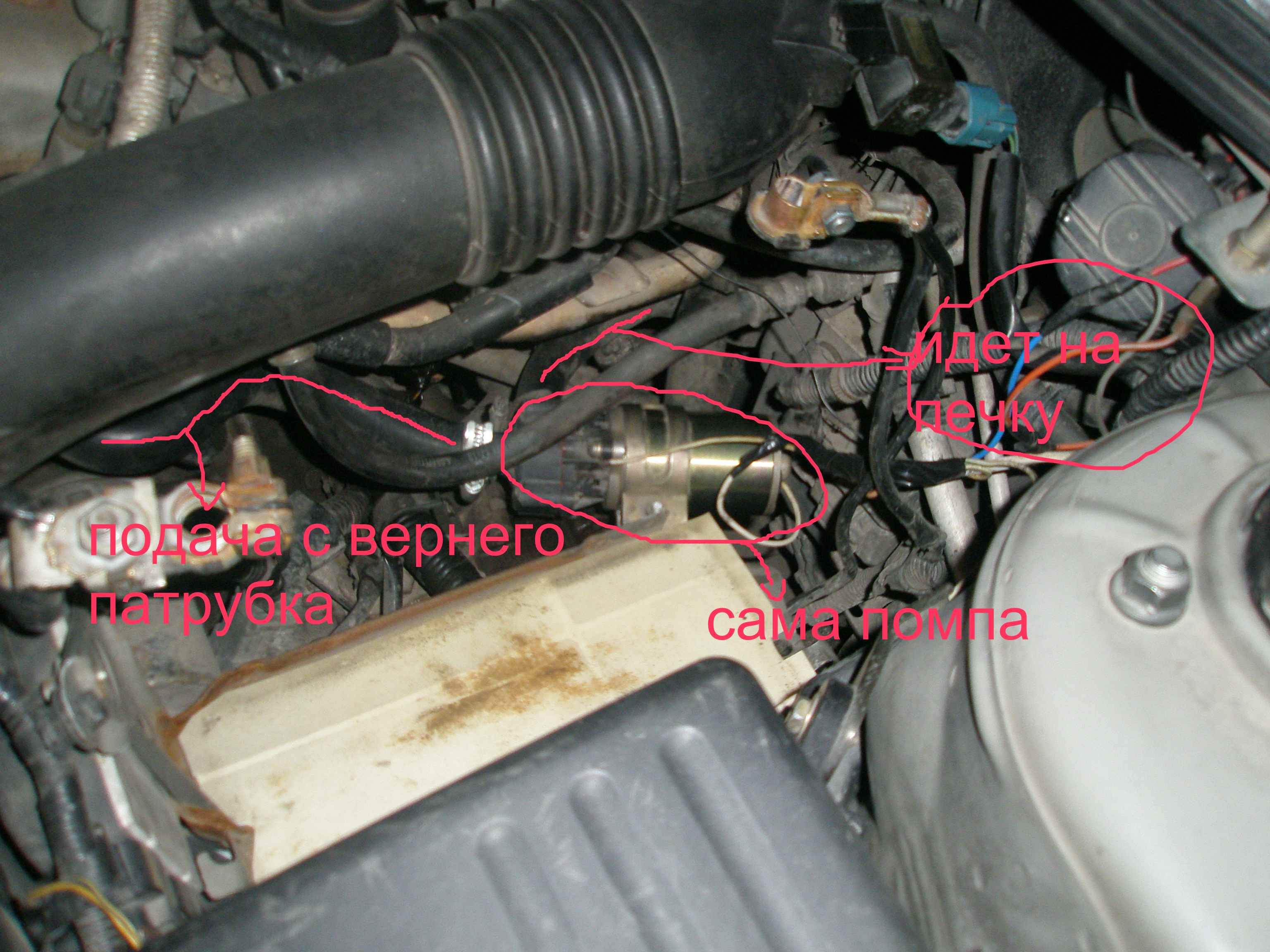

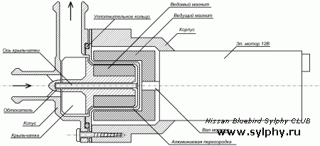

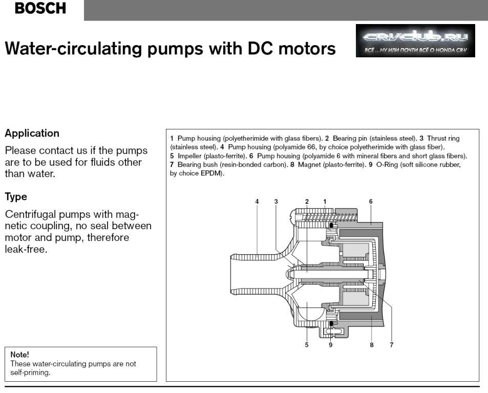

Легкое сопротивление потоку антифриза при не включенной помпе остается по любому, но это не критично. Помпа конструктивно состоит из двух
частей между собой напрямую не соединяющихся. Это блок с крыльчаткой и силовой блок. В действие крыльчатка приводится
поочередным включением магнитов в силовом блоке расположенных по кругу. Кстати в вебасто помпа работает по такому же принципу.
Поэтому при отсутствии напряжения, крыльчатка просто крутится в холостую в потоке антифриза.
.....На помпе есть стрелки направления движения жидкости.
На коннекторе обозначена полярность. Можно кинуть провод непосредственно с аккумулятора, можно взять питание
из салона от зажигания, кнопка включения в салон. Плюс к плюсу, минус на землю если перепутать полярность,
помпа просто будет крутиться в обратную сторону. Снимаем родной шланг с подачи или обратки печки, ставим
заблаговременно купленный ИМПОРТНЫЙ шланг, цепляем на подачу помпы, на обратку помпы ставим  родной
шланг. Подключаем, проверяем. Чтобы помпа не болталась, можно подвязать ее на пластиковый хомут.
Я таким образом поставил помпу вместо сдохшей вебастовской.

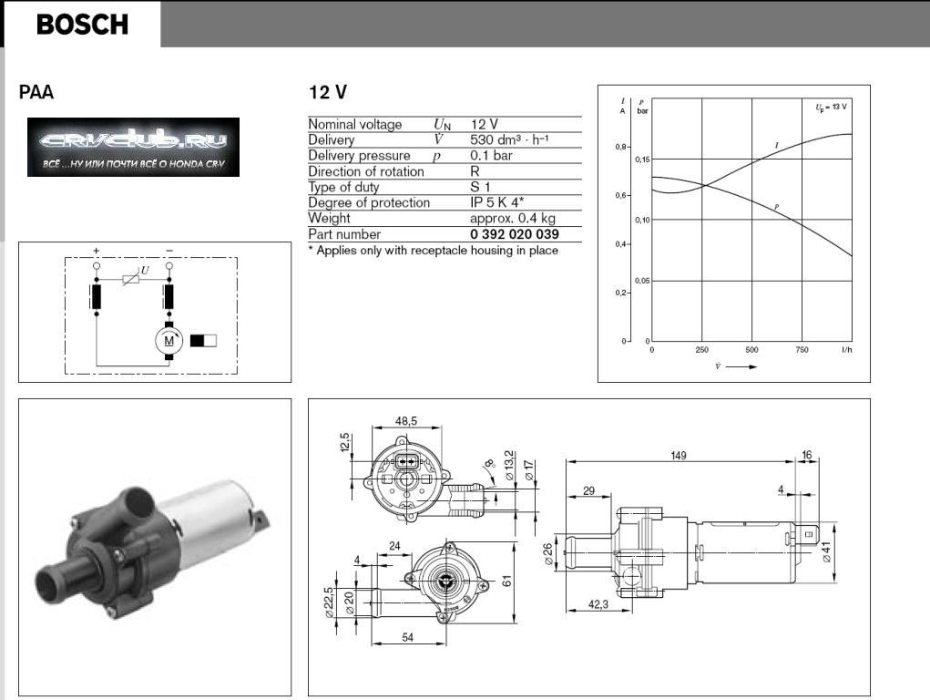

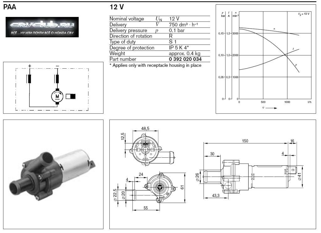

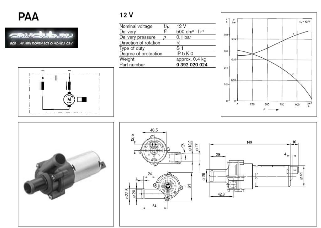

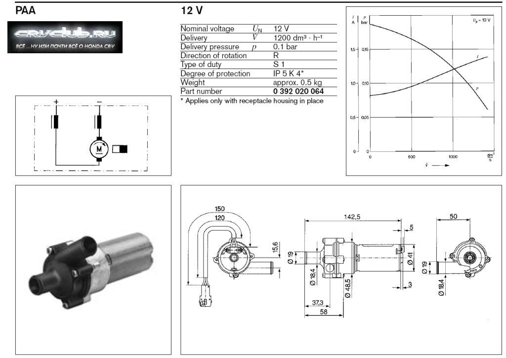

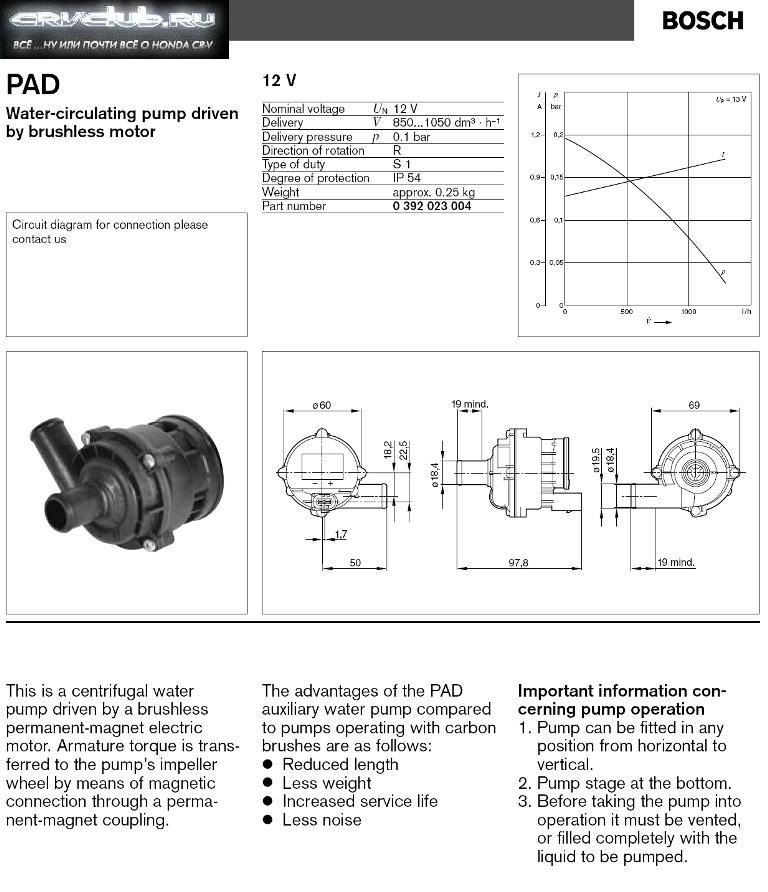

Разница в производительности помпы [color=#000080]Bos[/color]h, объеме прокачиваемой жидкости в час:
0 392 020 024 - 530 л./ч.
0 392 020 034 - 750 л./ч.
0 392 023 004 - 850-1050 л./ч., двигатель без щеточный.
Цитата:
http://www.wingroad.ru/viewtopic.php?p=419
Себе взял Bosch 0392-020-024, но можно взять и Bosch 0392-020-034 (такую поставил отцу).
Отличия у них небольшие. У 024 производительность 500 л/ч, у 034 750 л/ч. Соответственно различается и потребление 0,9А и 1,6А. Также различается разъем, к 034, один-в-один, подходит разъем датчика детонации от ВАЗ 2110. У 024 почти такой же разъем, только отличается наличием двух бороздок по сравнению с 034 и чуть большей шириной самого разъема. Выход - сточить эти бороздки и доработать покупной разъем (см. фото). Размеры самих помп одинаковые, штуцера тоже.
2. Установка
Крепиться помпа будет на верхний штатный болт крепления топливного шланга. Врезаться будет в обратку. Сразу скажу, подключать штатный патрубок к помпе, по-моему мнению, рискованное дело, слишком большая разница в диаметре, может порваться. Но решайте сами. Лично я использовал шланг от Гидроника, можно и от Вебасто. У этих шлангов как раз идут загнутые концы под 90 градусов.

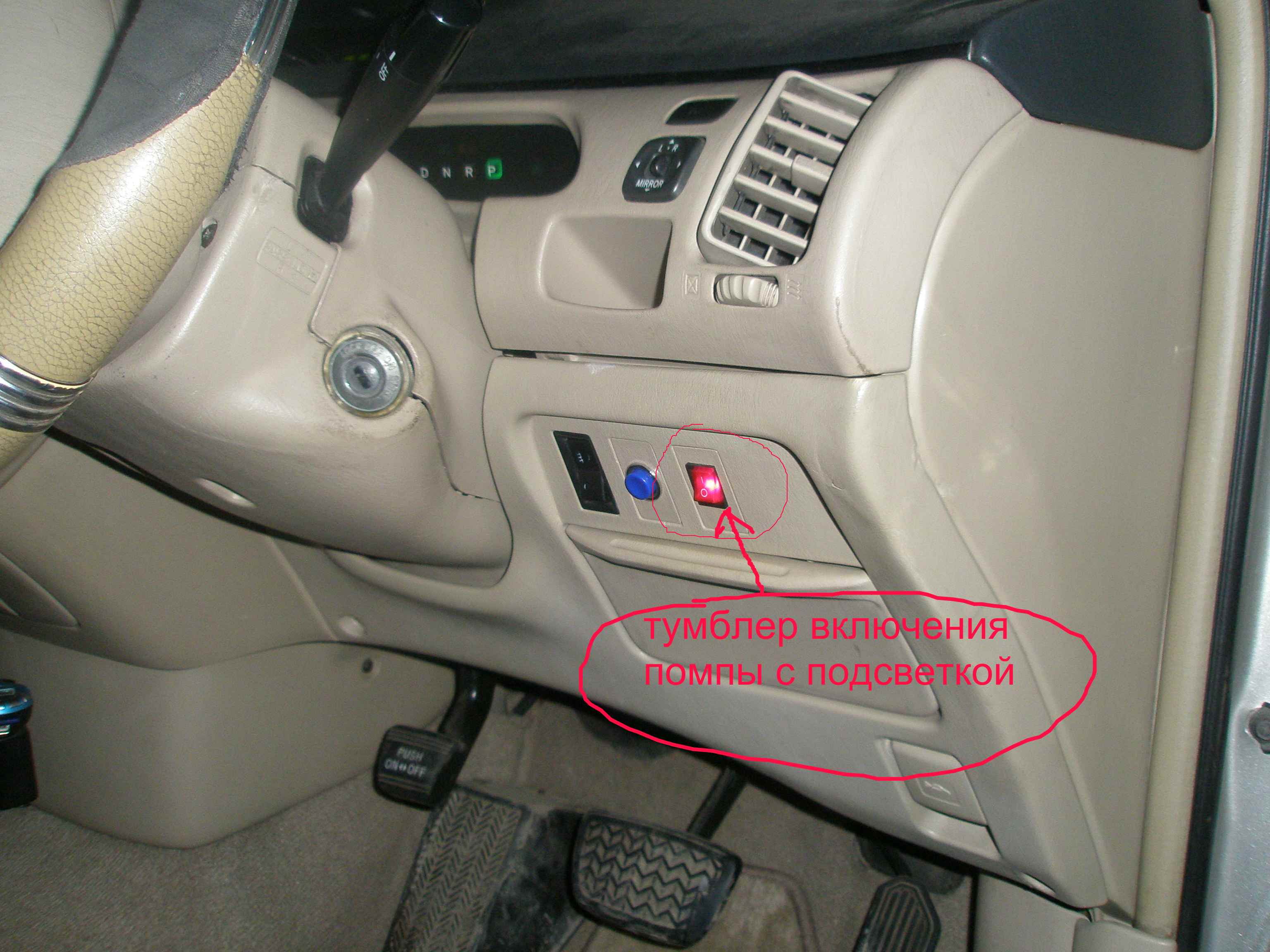

3. Электрика
Особо сложного в подключении проводов ничего нет. Т.к. потребление всего 0,9А реле не нужно, потому как любая хорошая кнопка выдержывает ток до 5А.
"+" я брал с мотора печки через 5А предохранитель. "+" появляется при включении зажигания.
"-" подается кнопкой.
Вот собственно и все!

Т.е. в принципе разницы нету куда подключать на вход или выход? Почему сразу что то должно выдавить или потечь? Откуда такая информация, у нас же радиаторы не полностью забиты...!? Или может раздавить соты давлением?
На вход мне кажется даже лучше, при условии что печка полностью не забита будет давить большим напором, чем отсасывать из печки? Церкуляция же лучше будет?
А подключать помпу в принципе можно к контактам реле вентилятора отопителя, рабочий ток у бошевских 034 и 024 не более 1,6 А, скачок в момент пуска до 4 А скорее всего.... Можно прервать один из проводов через кнопку рассчитанную на 5 А, установленную в салоне, что бы исключать помпу из работы при желании, к примеру летом, когда и так жарко...
Кто что думает по этому поводу?
Кстати судя по чертежам диаметр патрубка у Бош 034 не менее 20 мм.
