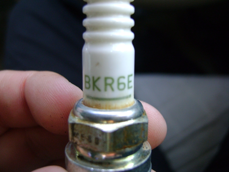

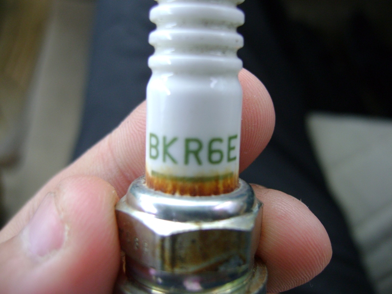

СообщениеДобавлено: 08 июн 2011, 08:14
Сообщения: 4845

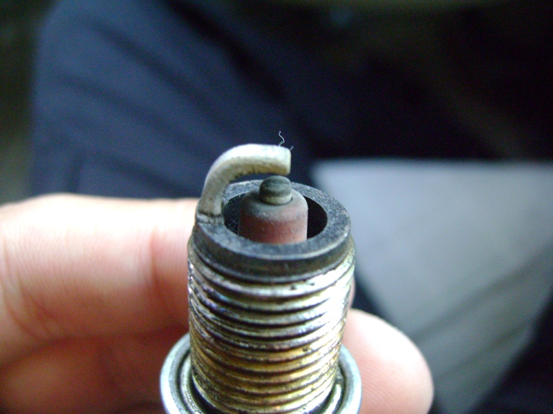

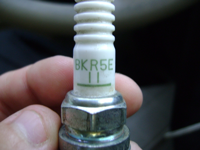

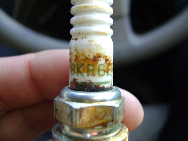

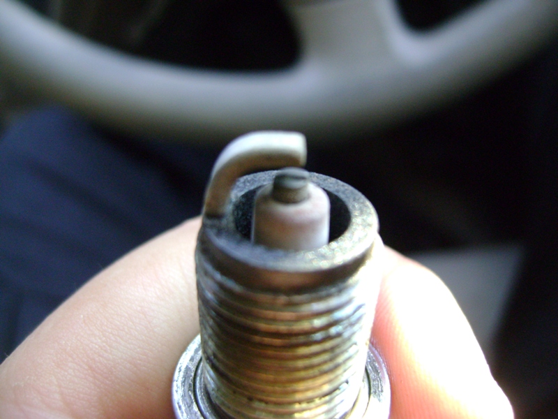

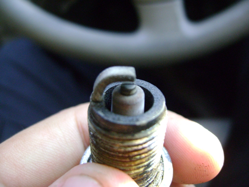

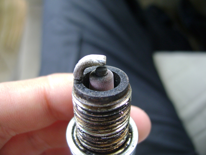

Вот фотки свечей, что скажете по этим картинкам? =)
Вторую свечку оставил на всякий случай, а остальные выкинул =)
DSC03678-1.jpg [ 192.07 КБ | Просмотров: 1965 ]
DSC03679-1.jpg [ 214.66 КБ | Просмотров: 1965 ]
DSC03680-1.jpg [ 196.35 КБ | Просмотров: 1965 ]
DSC03681-1.jpg [ 232.72 КБ | Просмотров: 1965 ]
DSC03682-1.jpg [ 176.93 КБ | Просмотров: 1965 ]
DSC03683-1.jpg [ 234.49 КБ | Просмотров: 1965 ]
DSC03684-1.jpg [ 197.32 КБ | Просмотров: 1965 ]
DSC03685-1.jpg [ 228.5 КБ | Просмотров: 1965 ]
 Заголовок сообщения: Re:
СообщениеДобавлено: 08 июн 2011, 09:17
а чего это у них номера разные? не из одной партии чтоли?
бензин Г, нагар красноватый.
СообщениеДобавлено: 08 июн 2011, 09:36
Сообщения: 4845
Когда откручивал сам даже удивился, походу бывший хозяин сменил свечку не зная номера остальных свечек. Да, у нас бензин Г. Сплошной конденсат продают, заправляюсь один из хороших АЗС СНГС =)
