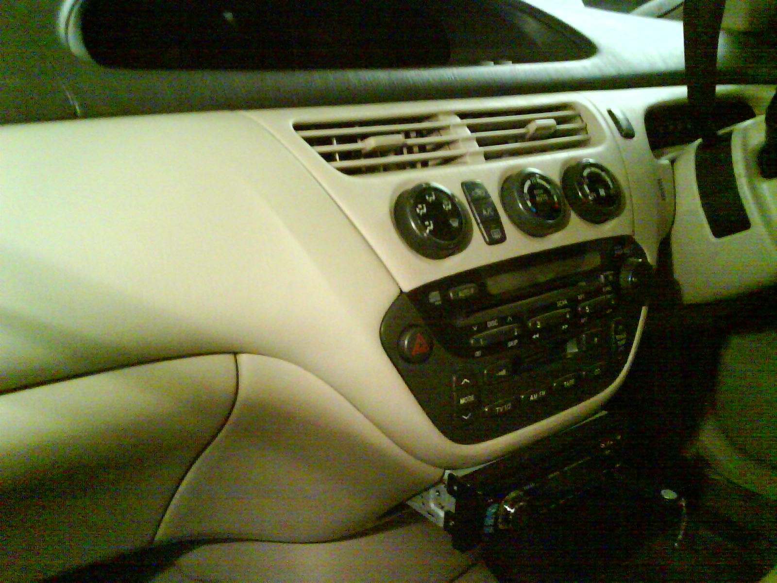

фото кроншейна можешь крупным планом?блестящая идея у тя. у мя досочками закреплена-поскрипывает и выскакивает порой.

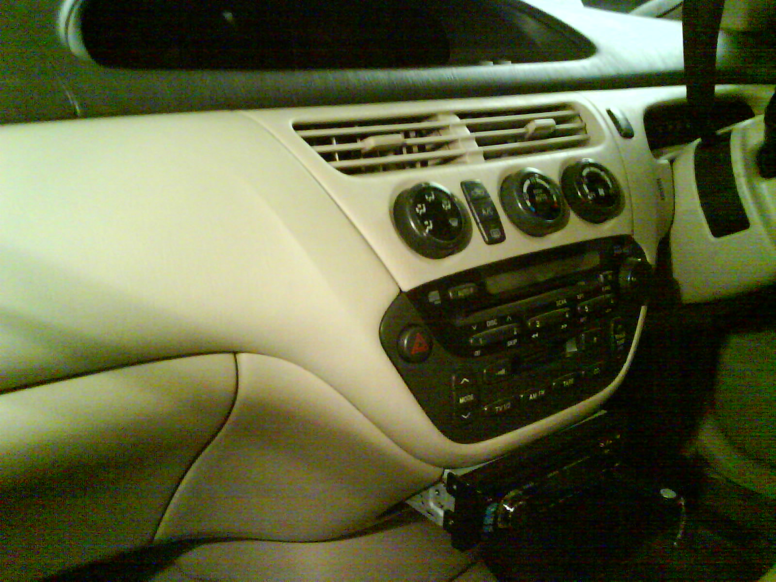

Начну по порядку:
1. Забыл уточнить вам небольшой минус такой установки магнитоллы - не читаемо то что на панели выводится, угол бы изменить - направить вверх, но как указали выше, там маловато места для этого.
Конечно поколдовать можно, она будет чуть побольше выпирать.
2. Кронштейны врядли смогу сфоткать, это обычные планки для крепления электрозамков (это такая планка с отверстиями). Я их просто изогнул как нужно и закрепил.
3. Блок пепельница-прикуриватель (я их даже не пробовал разбирать) снимается вверх, предварительно открутив 4 винта.
ARDEO 1ZZ-FE 1999г.в.
мультивижн, ионизатор в салоне

вот немного фоток:
DSC00350.JPG [ 370.93 КБ | Просмотров: 1485 ]

СообщениеДобавлено: 05 фев 2009, 14:26
Сообщения: 2038
Откуда: Н.Н.
Репутация: 53
А глубже магнитола не лезет? чтоб заподлицо было? может сзади что-нибудь подрезать?
СообщениеДобавлено: 06 фев 2009, 01:58
Зарегистрирован: 18 дек 2007, 04:00
Сообщения: 168
Тем: 25
Откуда: Трехгорный, Челябинская область
О машине: 1ZZ-FE
Репутация: -82
не, не лезет, я бы тогда до конца вставил, там воздухозаборник мешает, так что врядли подрежешь :)
Вот еще кое-какие фотки:

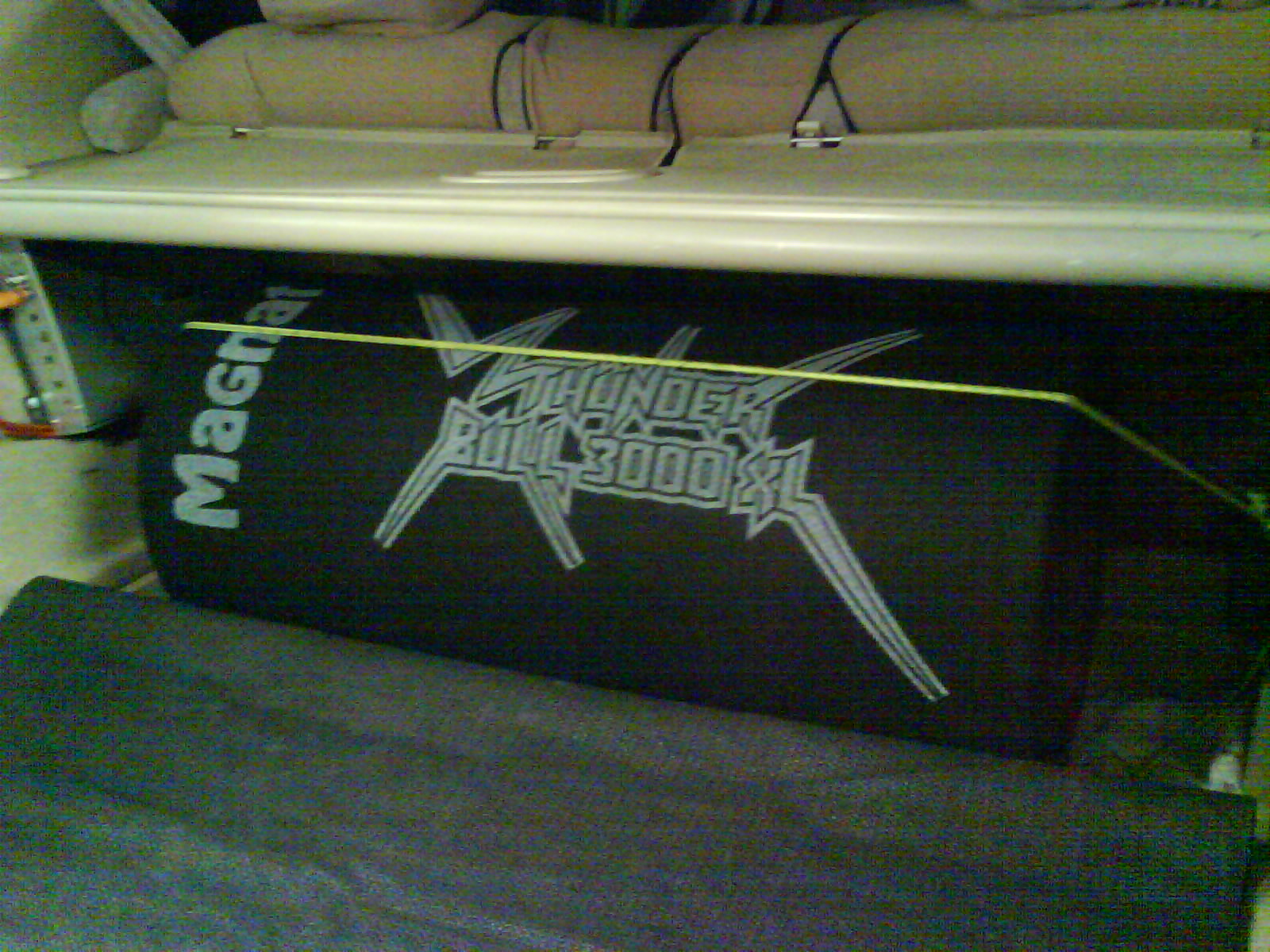

Кстати поставил саб панели так зазвенели, те за которыми домкрат лежит. Как это устранить?
Комментарий к файлу: вот такую штуку поставил и узнал как дребезжат панели :)
DSC00347.JPG [ 418.36 КБ | Просмотров: 1436 ]

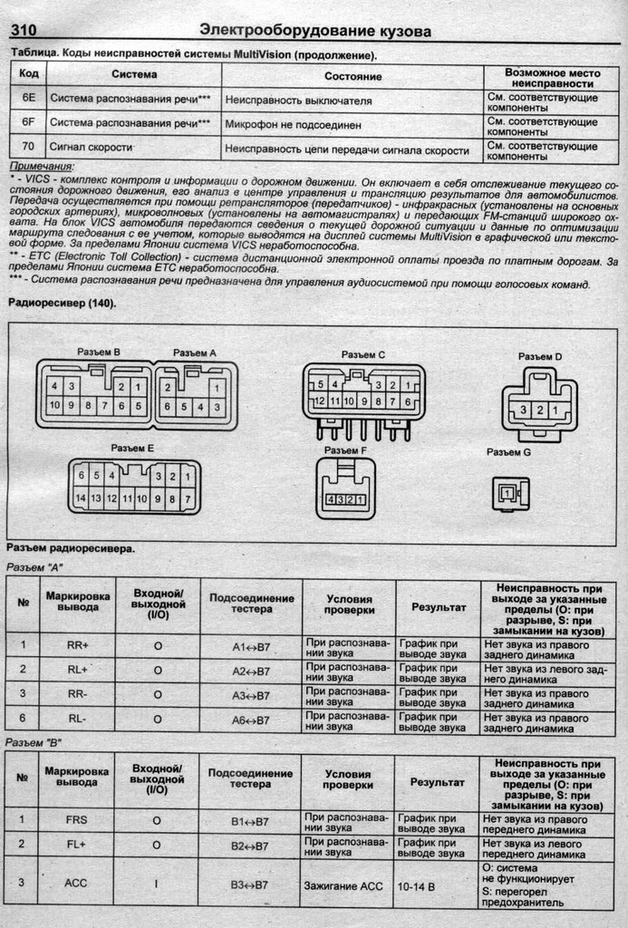

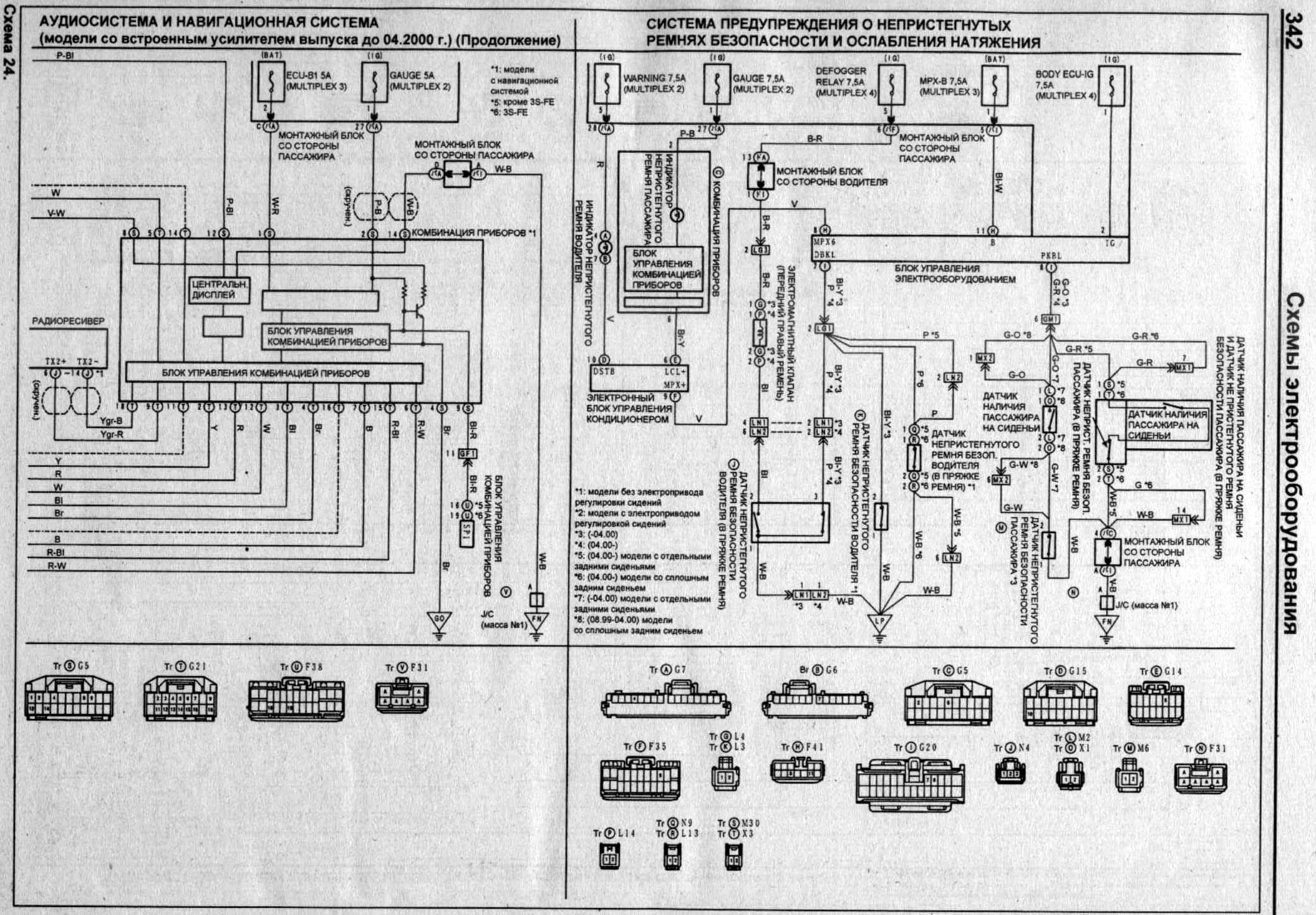

 Заголовок сообщения: НАУЧИТЕ...
СообщениеДобавлено: 28 фев 2009, 14:59
Зарегистрирован: 04 мар 2008, 04:00
Сообщения: 95
Расскажите пожалуйста где мне найти страницу 310 из мануала первого образца и 342 кусок схемы-нужно очень. Магнитолу штатную снял, а вот как подсоединить новую-труба. Видел сообщение от Vromi, искал по форуму, много всего почитал, а как своими руками делать, так страшно-боюсь магнитолу испортить... 8O
ARDEO WAGON 200 TYPE/1999.3S-FSE. ремонт своими руками

Хотел страницы получай! А что в книге которая выложена на форуме, этих страниц нету?
Сканированое изображение00002.jpg [ 247.28 КБ | Просмотров: 1526 ]
Сканированое изображение00003----.jpg [ 487.98 КБ | Просмотров: 1534 ]
