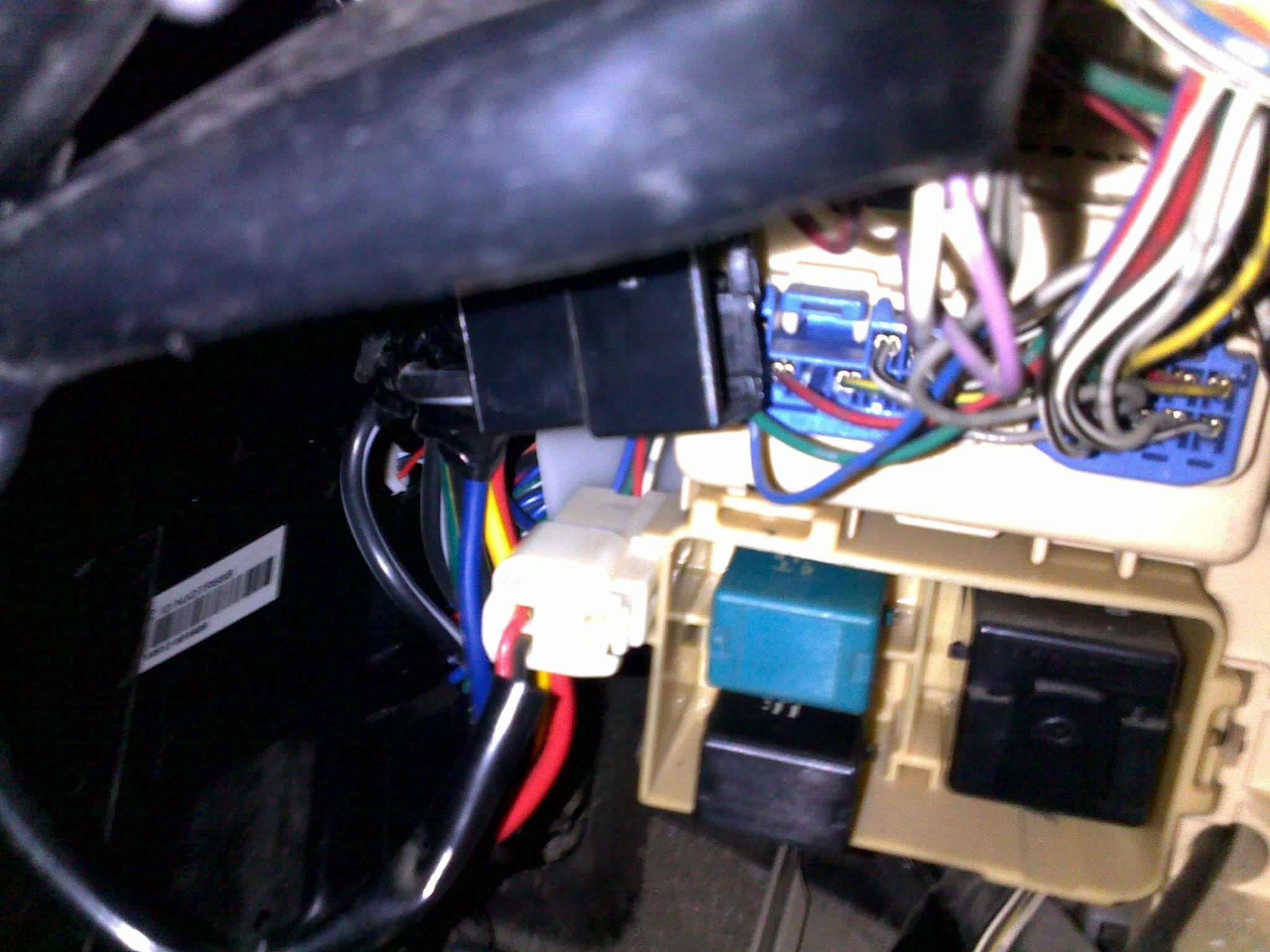

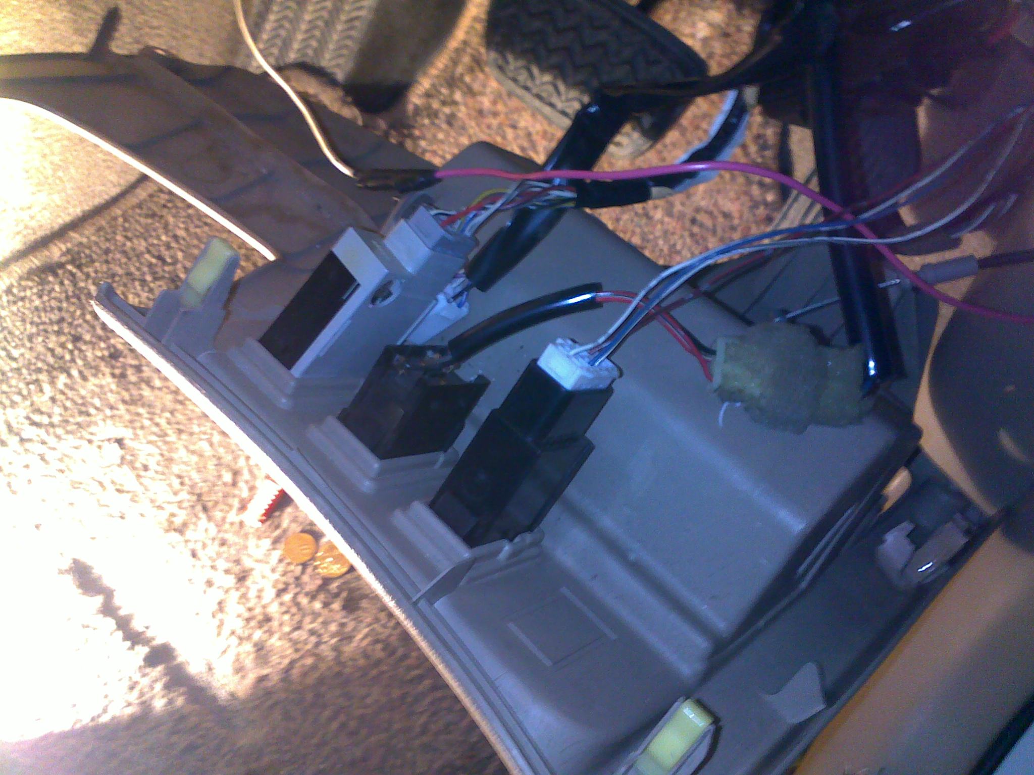

Теперь, чтобы найти наш разъем, нижнюю часть блока (где 3 реле) дергаем на себя плавненько
Комментарий к файлу: Зеленое реле я тож воткнул, буду делать подогрев лобовика... нада кнопочьку!!!
17102010115.jpg [ 333.16 КБ | Просмотров: 3637 ]

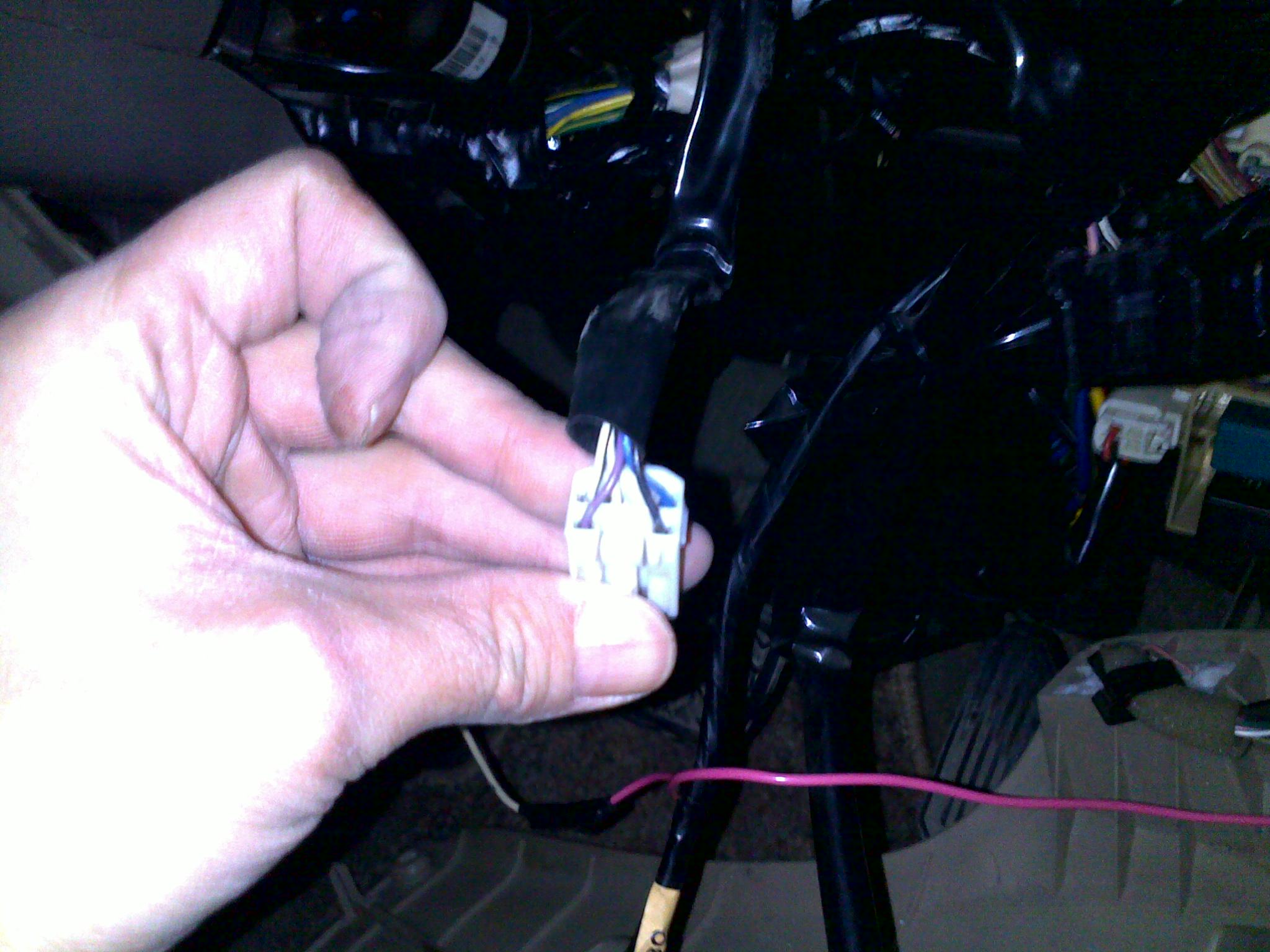

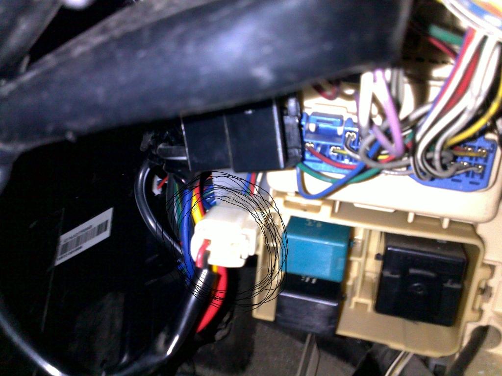

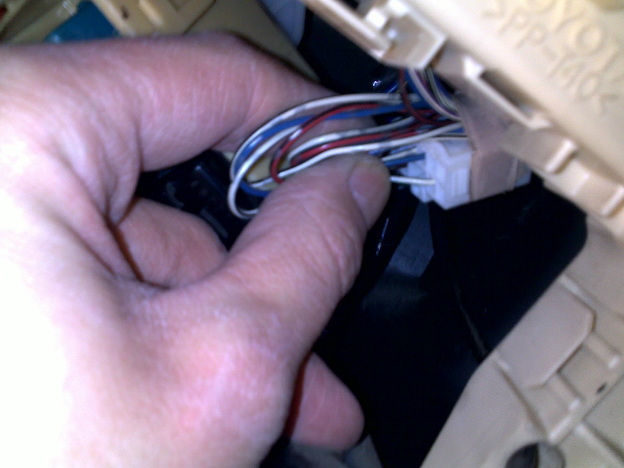

И что мы видим??? да... именно он разъемчик, там за белой крышкой!!! Японский городовой!! придумали куда засунуть!!
Комментарий к файлу: Йессс!!
17102010121.jpg [ 203.71 КБ | Просмотров: 3635 ]

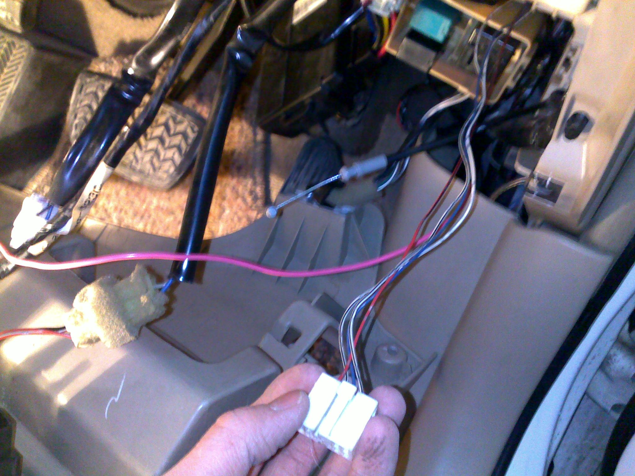

Довольно длинный шлейф...
Тросик капота конечно я откинул.
17102010122.jpg [ 365.67 КБ | Просмотров: 3638 ]

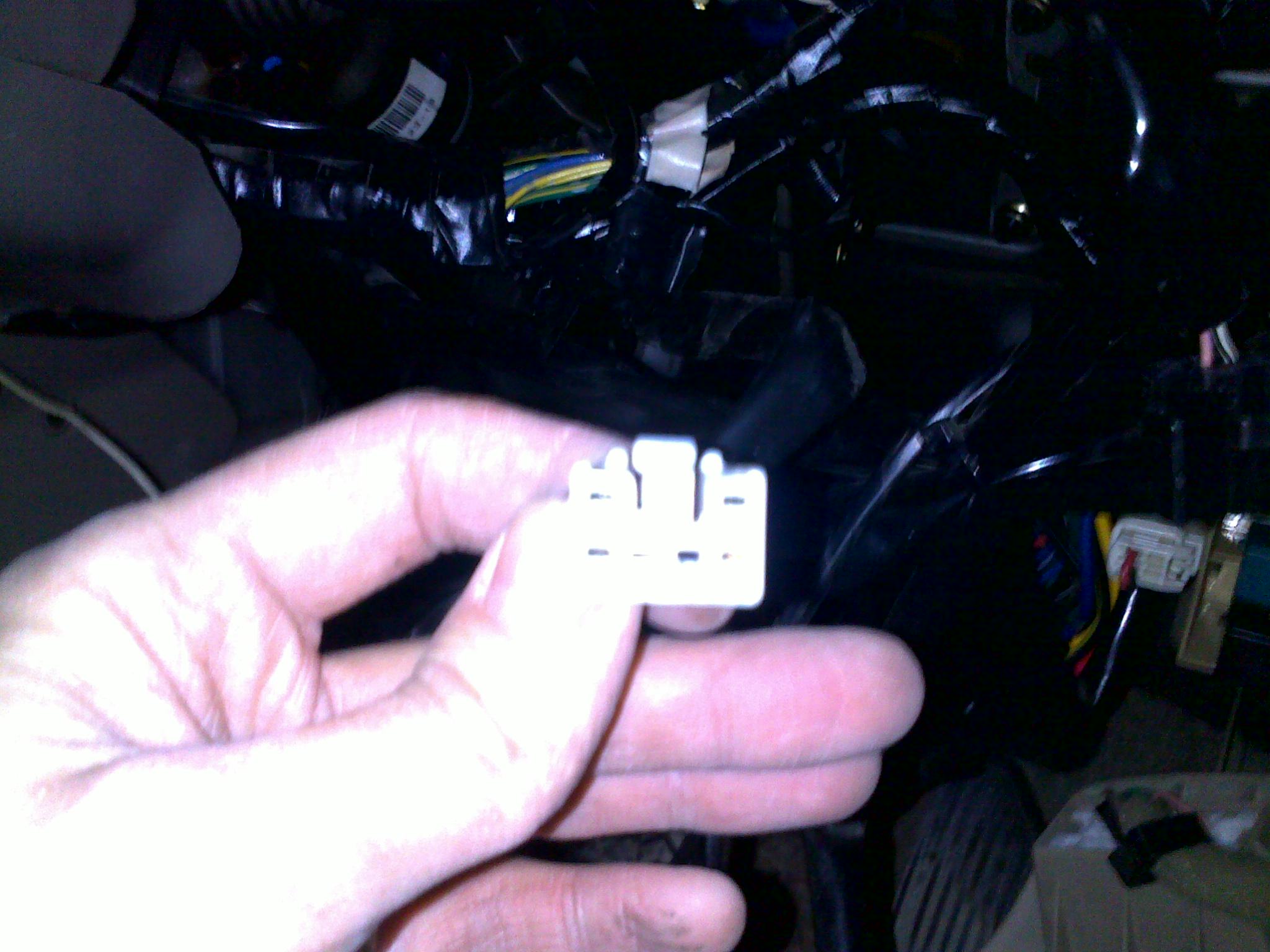

Фтыкаеммсс разьем в кнопко!!
17102010123.jpg [ 329.46 КБ | Просмотров: 3635 ]

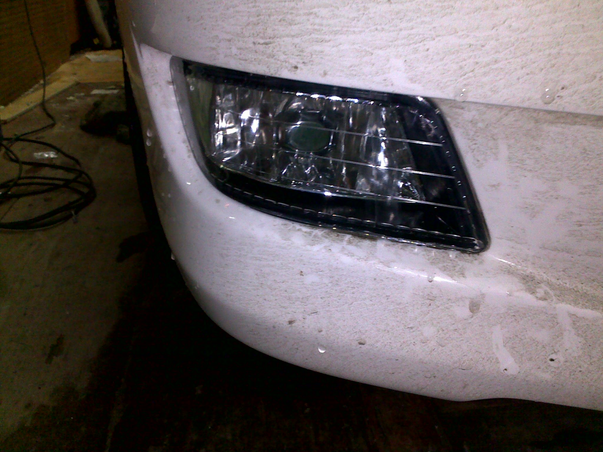

Тут же бежим вешать туманку... что бы проверить.... и что мы видим??
Комментарий к файлу: Конечно!!! ток нада еще регулировать!!
17102010130.jpg [ 304.04 КБ | Просмотров: 3635 ]

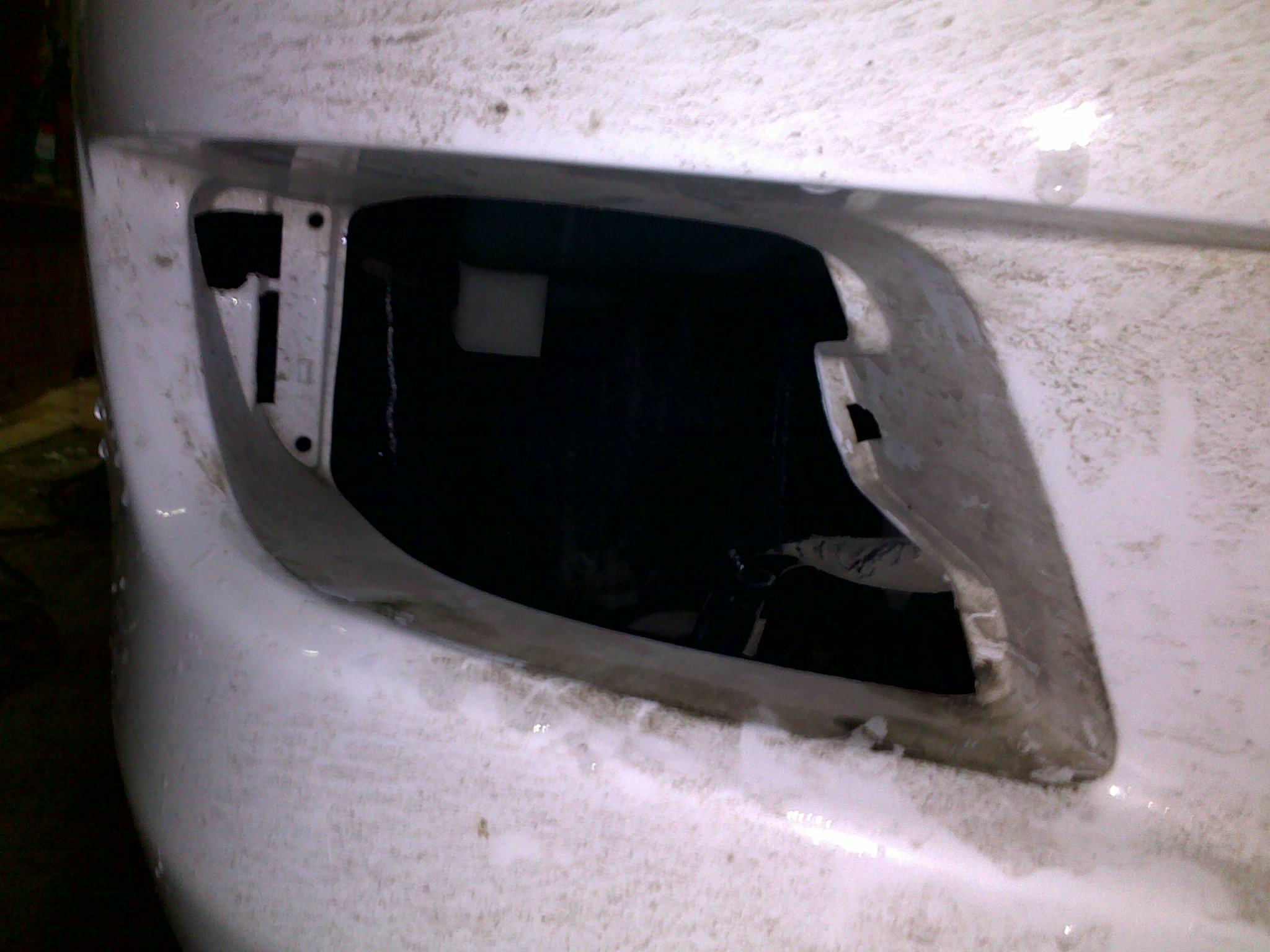

Далее, большую часть времени заняло фиксация ПТФ, к бамперу,
открутил все болтики защиты от передней части бампера ободрал все руки но залез длиииииинющей отверткой (40 см) со стороны радиатора и закрутил таки 2 самореза для фиксации туманок...
ну и минут за 10 все собрал обратно в салоне...
Фсе получилось... Буду рад если и у вас получится...

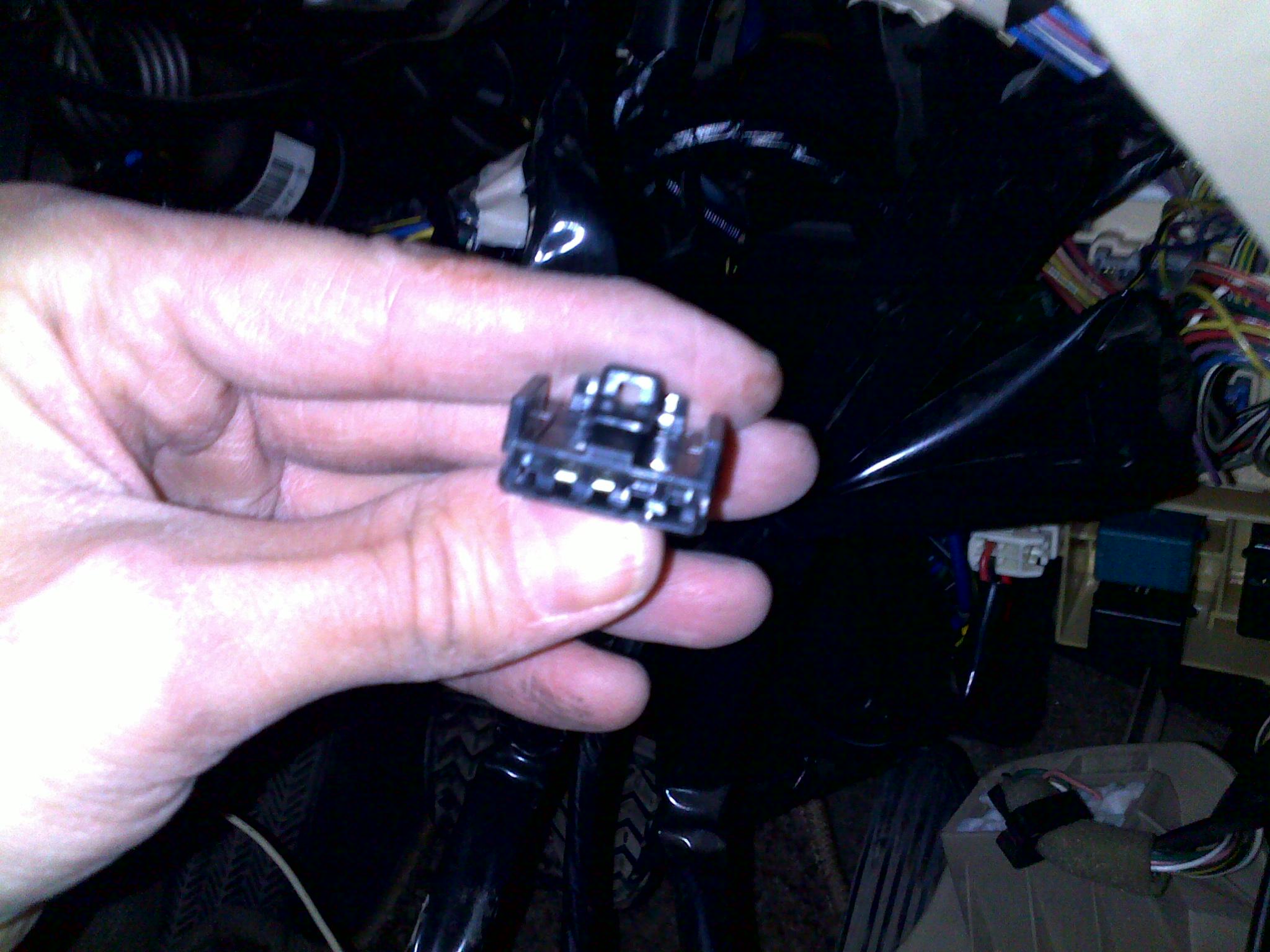

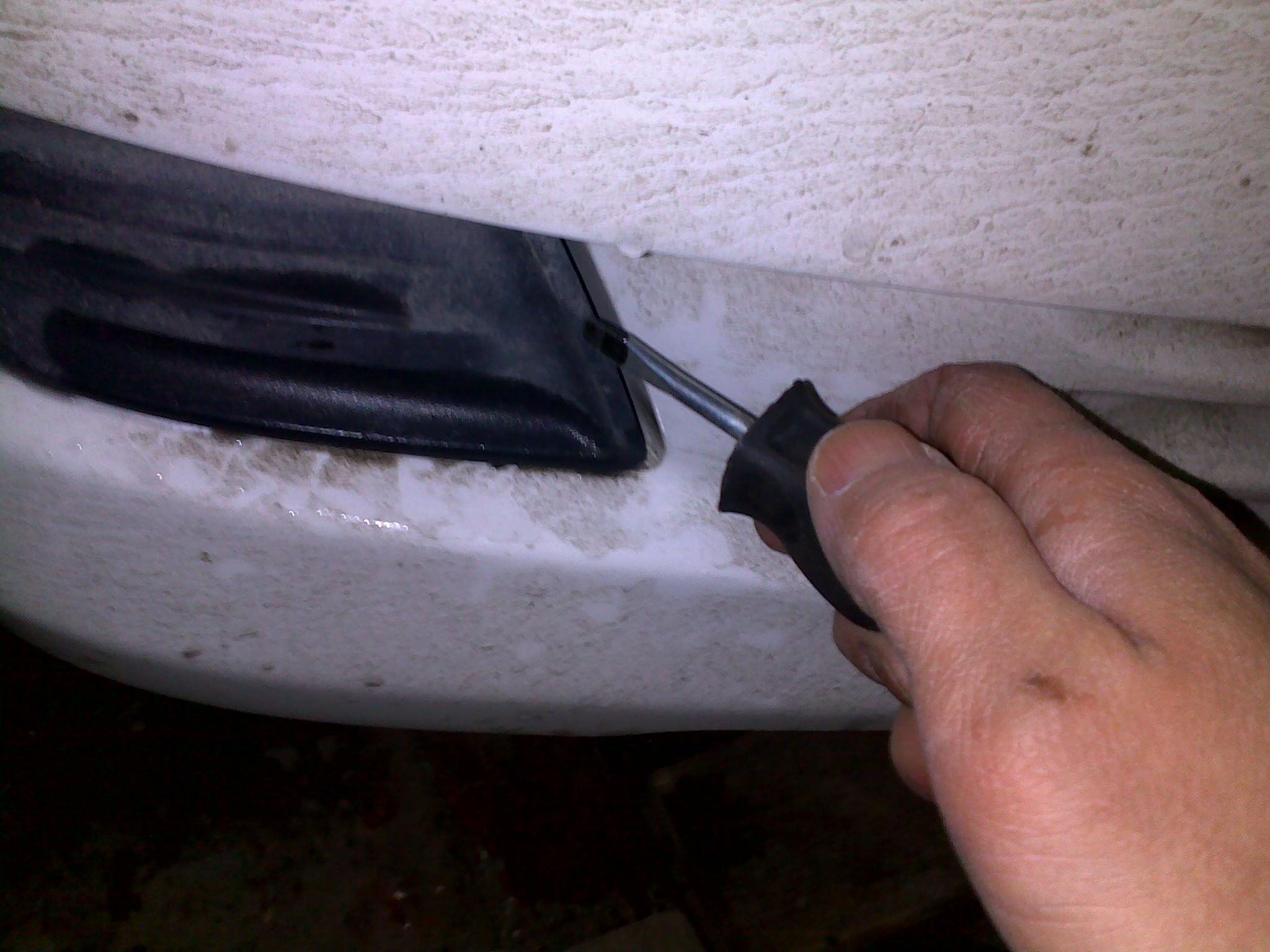

были сомневающиеся, как снять заглушку??
Комментарий к файлу: Отверткой!!!!!!!
17102010124.jpg [ 251.66 КБ | Просмотров: 3635 ]
