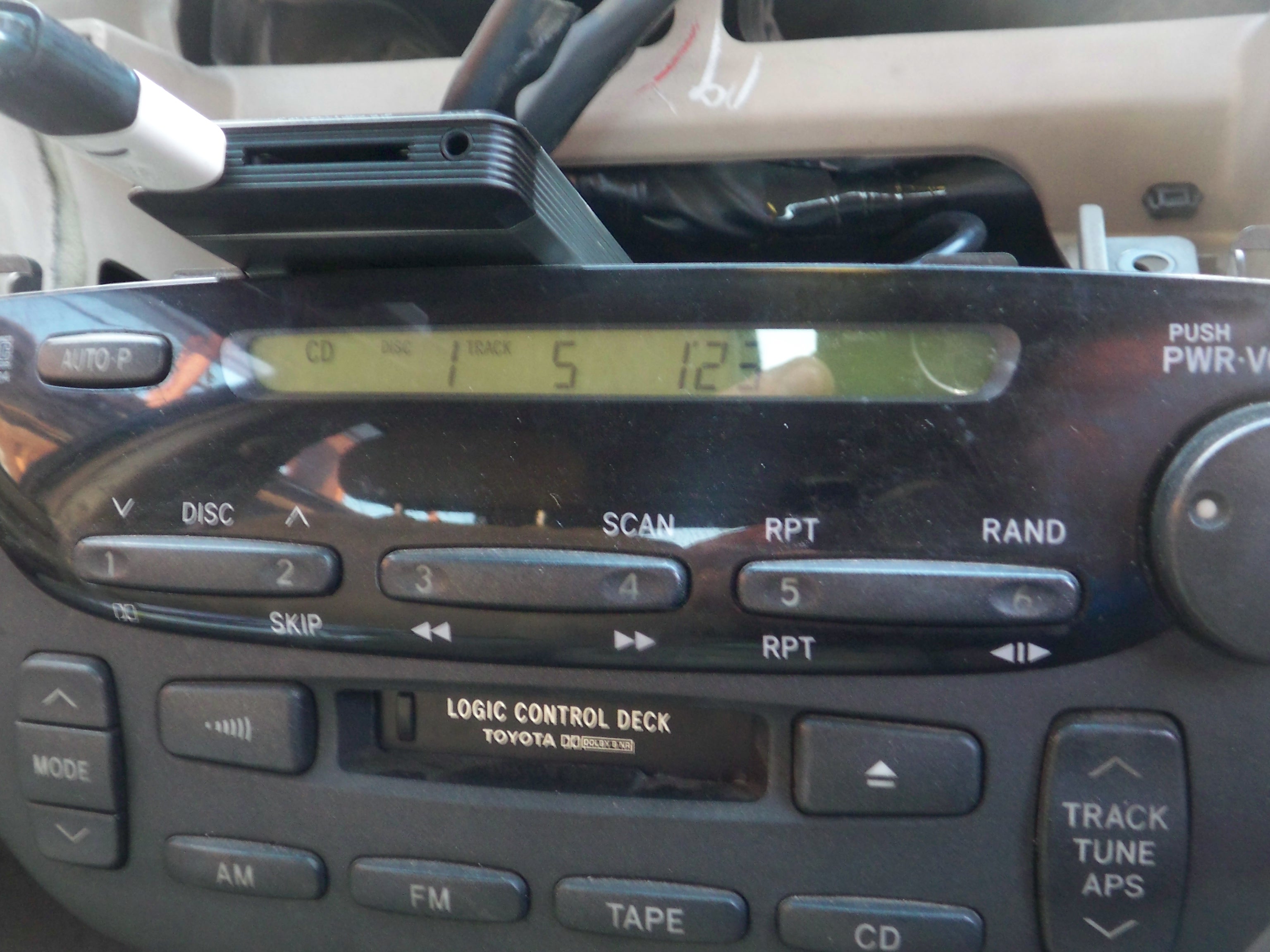

Зы выложил видео

Спасибо за видео
На YT-M04 (серебристый корпус) перемотка внутри трека работает, не те кнопки жмёшь. Удерживай кнопки - трек вверхвниз
SCAN, RAND - не работает.
RPT - активирует вход AUX
YT-M06 (чёрный корпус) SCAN, RAND(D), RPT - все эти кнопки работают. При переключении папок задержки нет.
Добавлено спустя 10 минут 21 секунду:
У YT-M04 есть приемущество - папок мажно создать 99,
На YT-M06 только 15 (выяснил это недавно).
