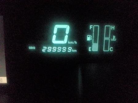

Всем привет! Значит еду вчера с работы и приспичело мне посмотреть общий пробег(давно не заглядывал),нажимаю кнопочку и вижу 2999999 думаю вот красота! Сфотал,еду дальше думаю щас будет 300 еще раз сфотаю!
В чем ПРИКОЛ: уже второй день езжу пробег так и стоит на 2999999.
Это нормально?

Про это уже писано,переписано.... Максимальный пробег на 50 Висте 299 999км) Дальше только сбрасывать и по новой...
