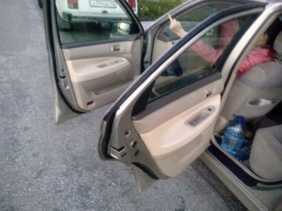

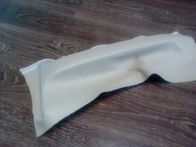

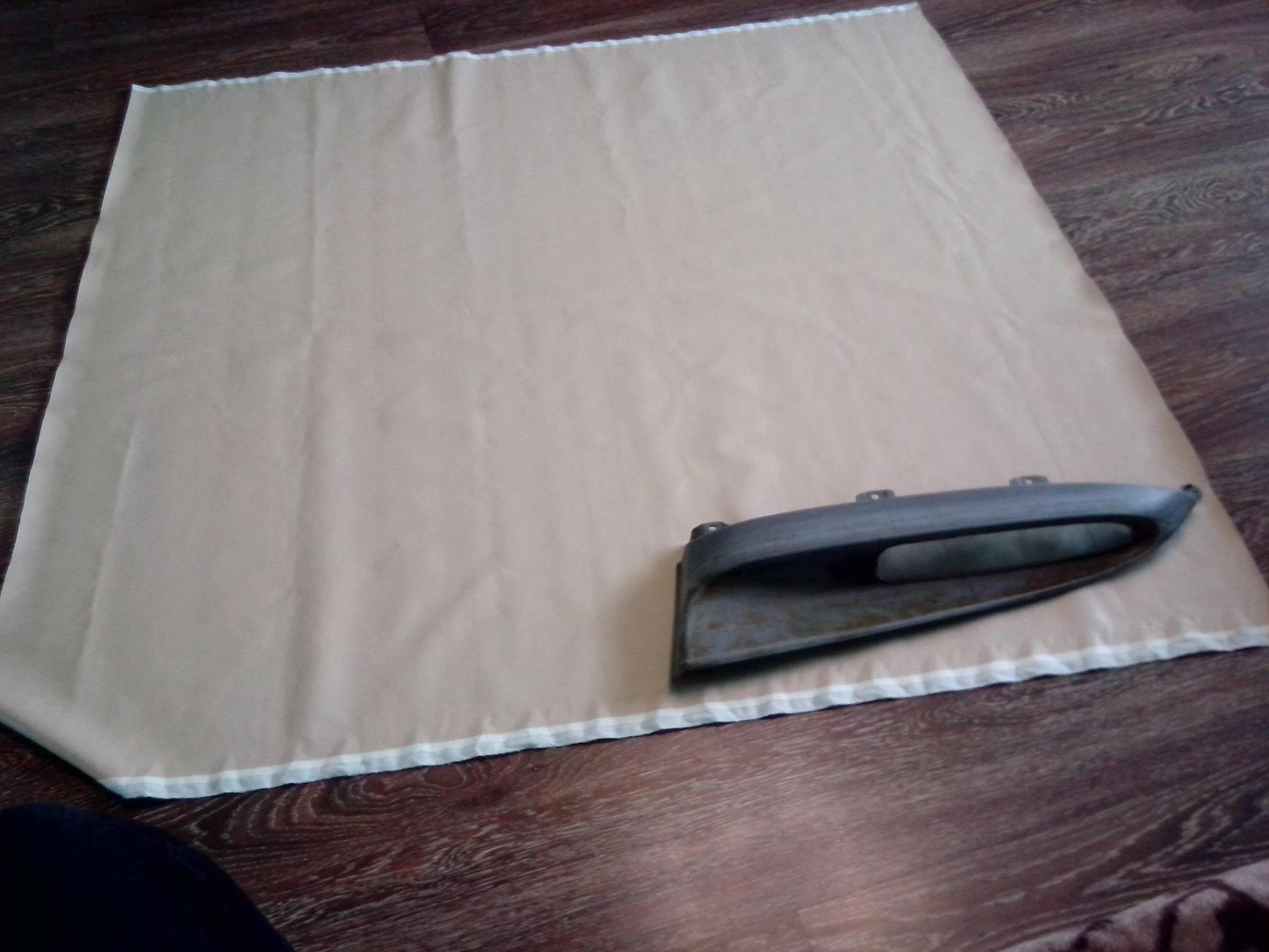

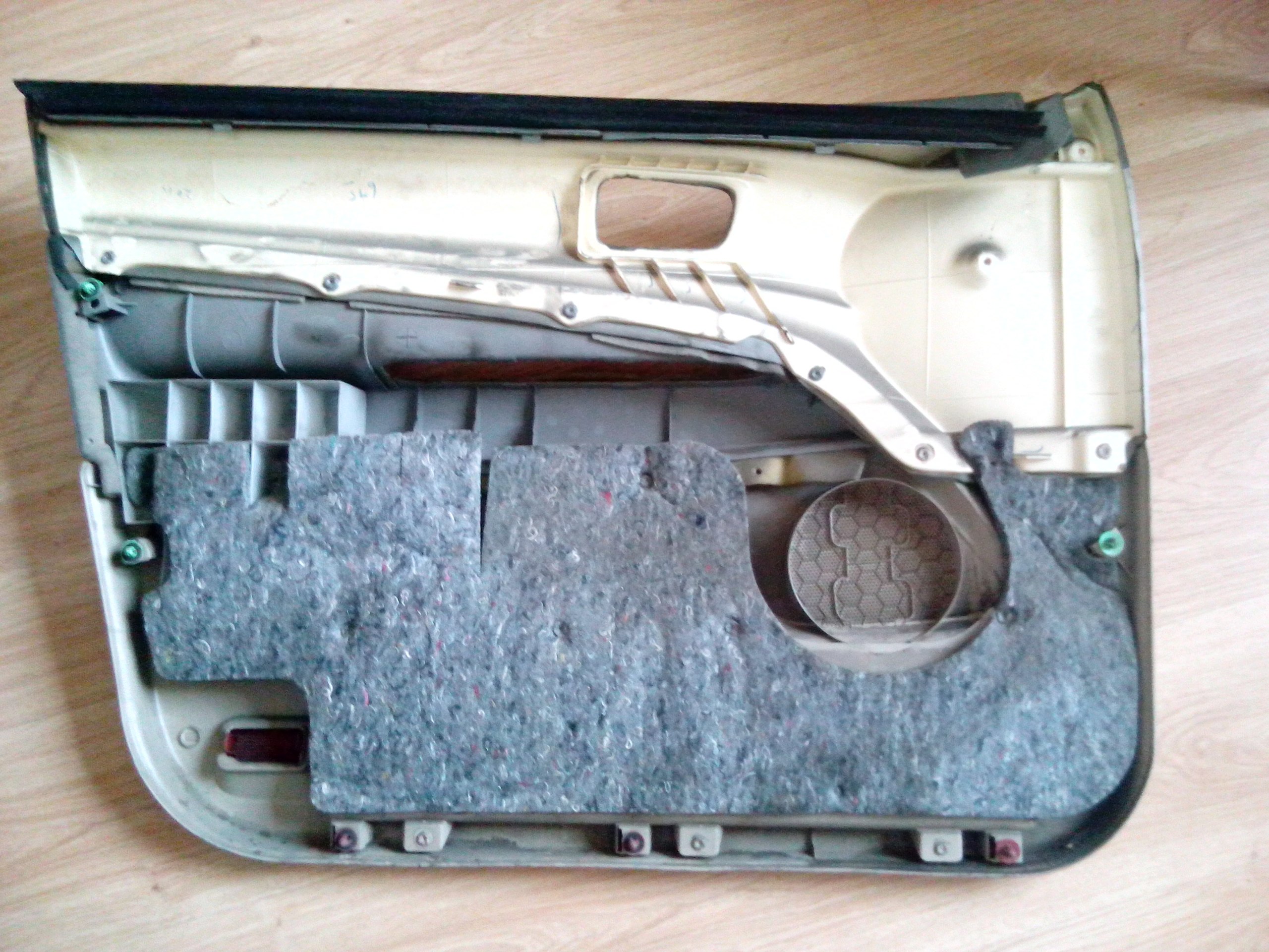

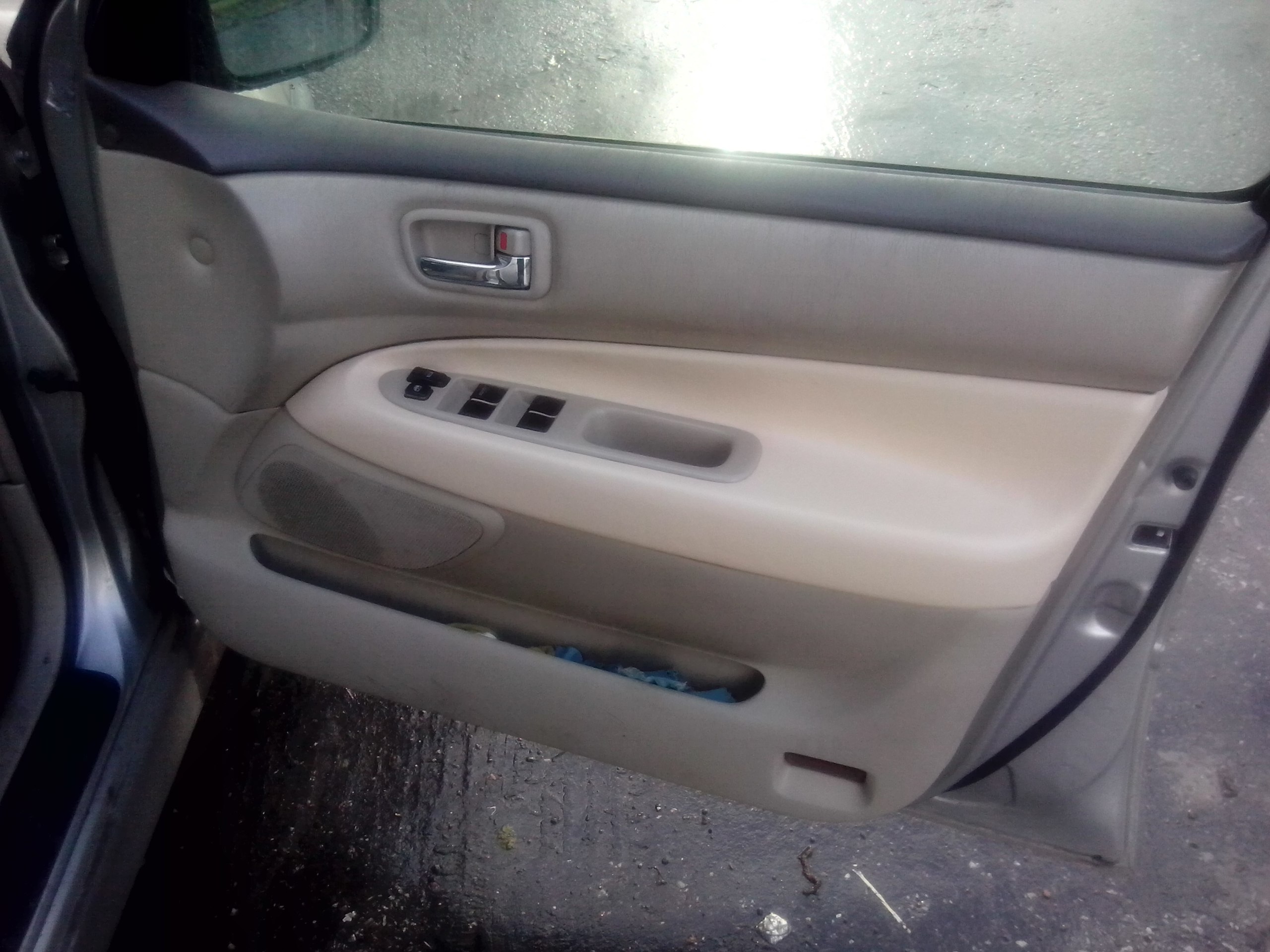

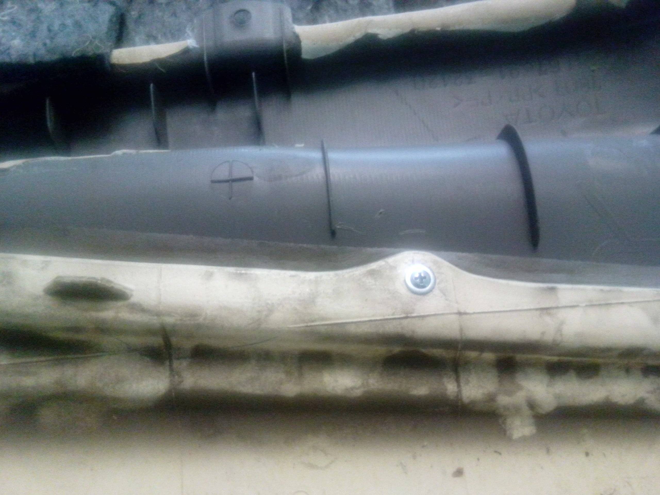

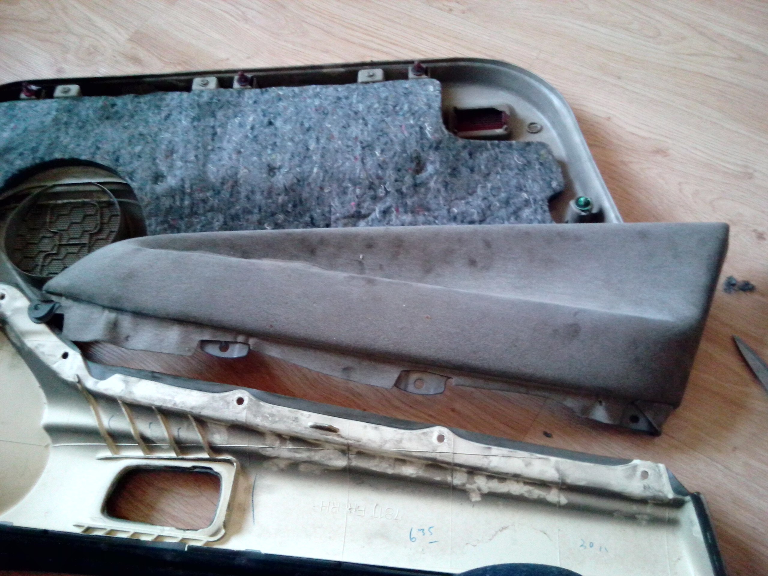

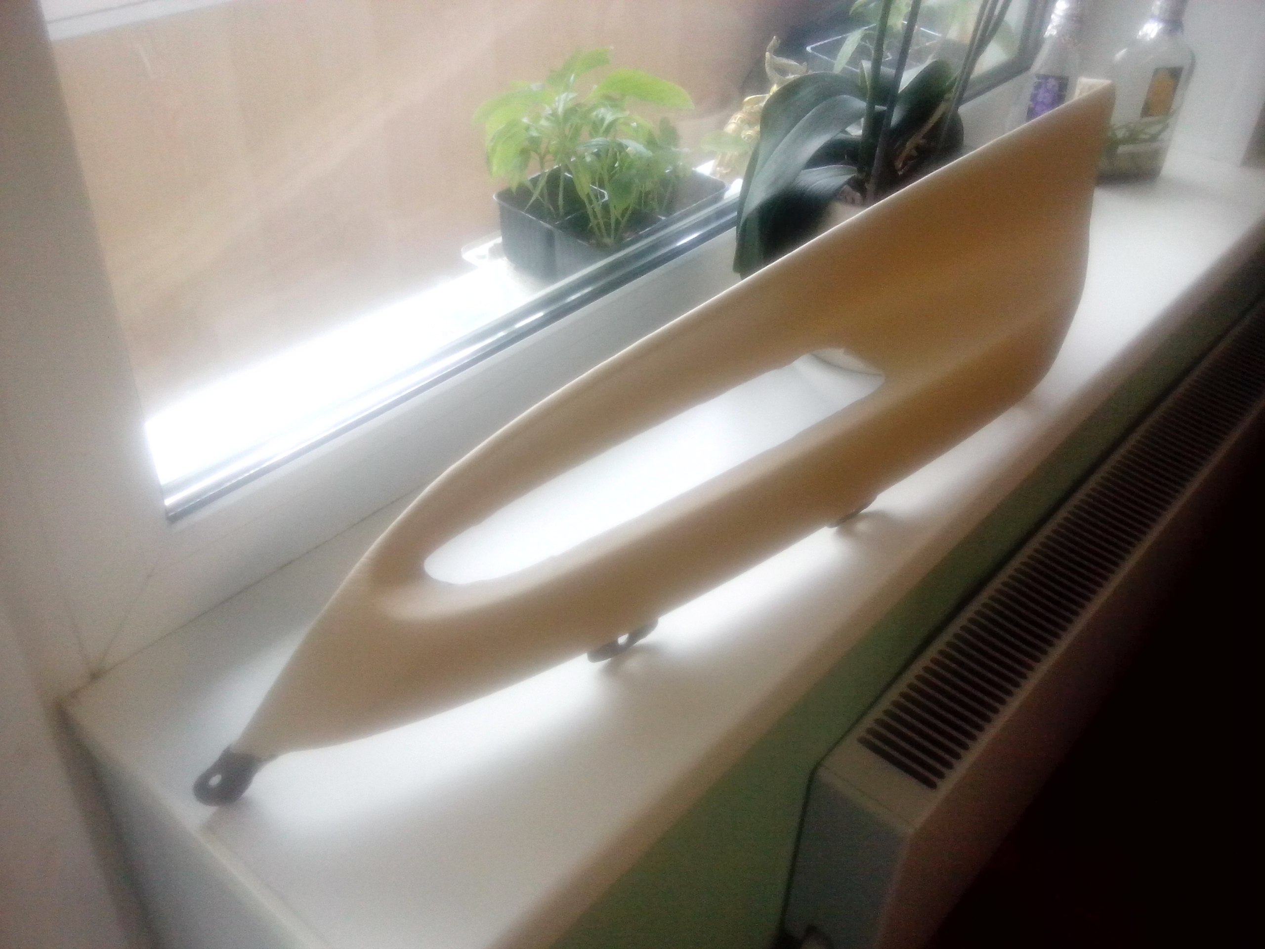

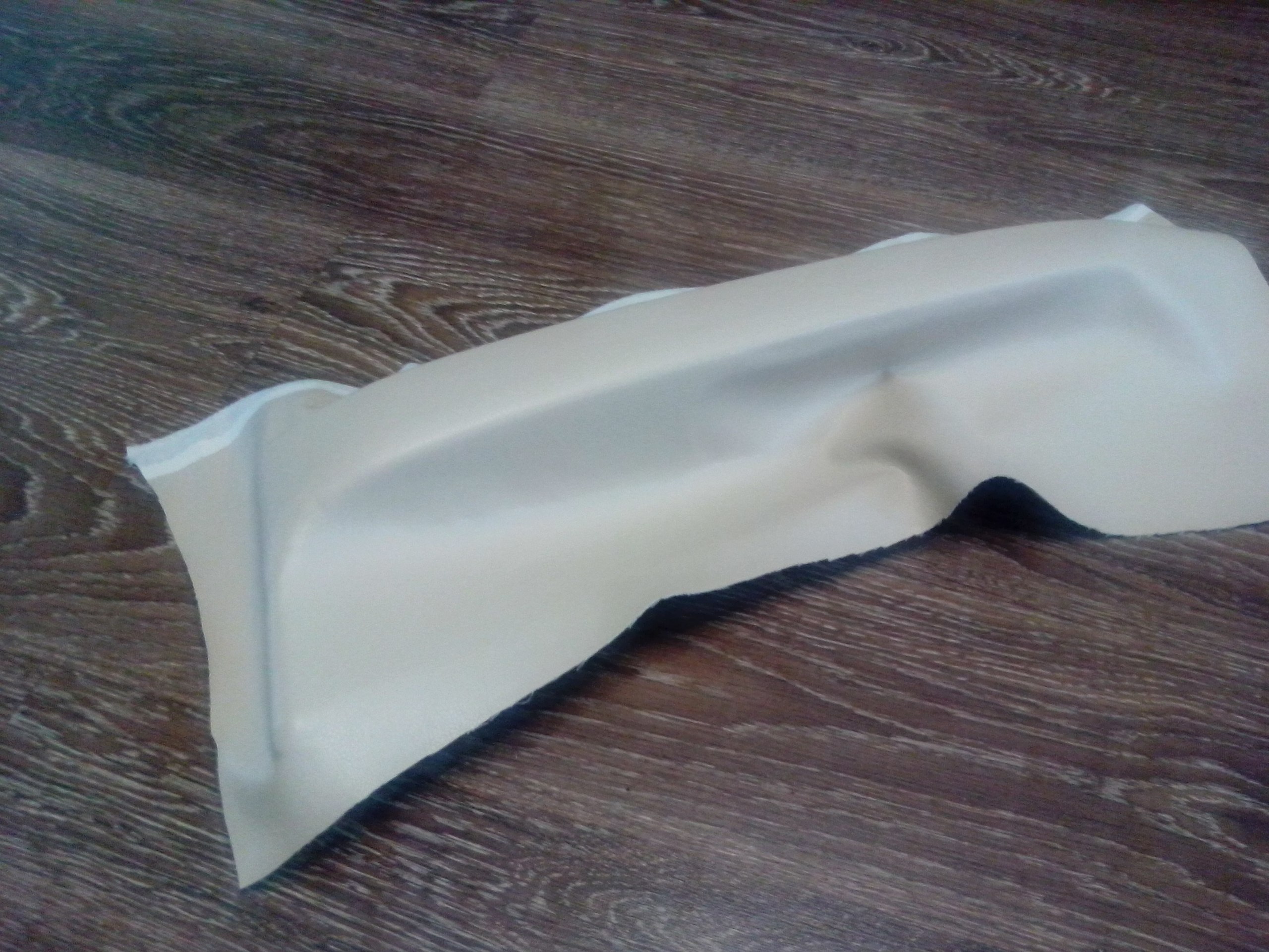

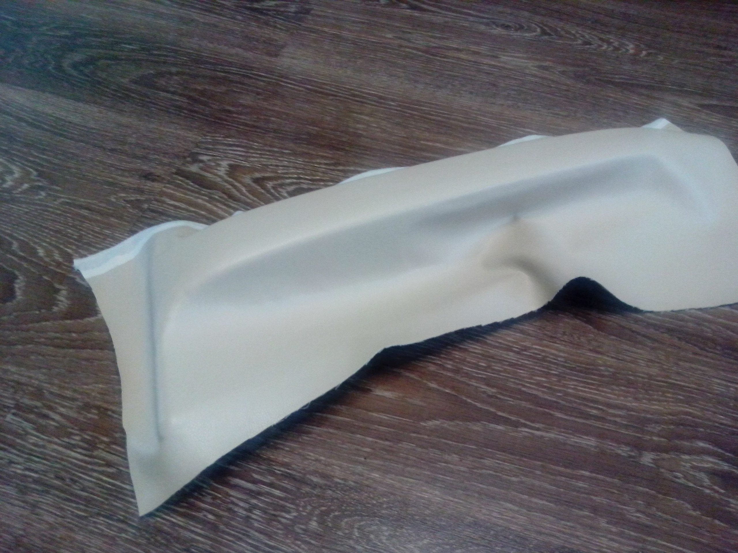

Ну вот наконец то освободился от бешеных праздников. Как говорил выше, купил полтора погоных метра кожзама мебельного. Мне в работе понравился, тянется хорошо, не царапается сильно, клеится тоже неплохо наверно, другое не клеил. Снять обшивку в принципе недолго, самое тяжелое - это снять панель ручки двери, вот там я намаялся!
Аккуратно срезал впаяные крепления ножом, содрад велюр и сохранил на память, сам пластик обработал нождачкой, обезжирил подсушил и начал обтягивать кожей. Начинал снизу по ширине идя вверх, так мне показалось что легче. Из-за отсутствия опыта есть несколько косяков, но мелочь, в принципе первый блин вышел полукомом. Вставляя часть обшивки обратно, я вкрутил слишком длинный саморез, но переклеивать заново не захотел сейчас. аккуратно заделал и не заметно, в следующий раз не покупайте длинных саморезов как я :)
Остальные двери уже делались на легке, на задние тяжелее обишвать, чем перед, там площадь большая, приходится сильно растягивать кожу по ширине, чтобы волн потом не было.
Осталась ещё кожа, посоветуйте, что ещё обшить, чтобы скомбинировать?
3lbDurbkifs.jpg [ 739.77 КБ | Просмотров: 2068 ]
Комментарий к файлу: Штатная шумозоляция порадовала, намного лучше от 120 короллы

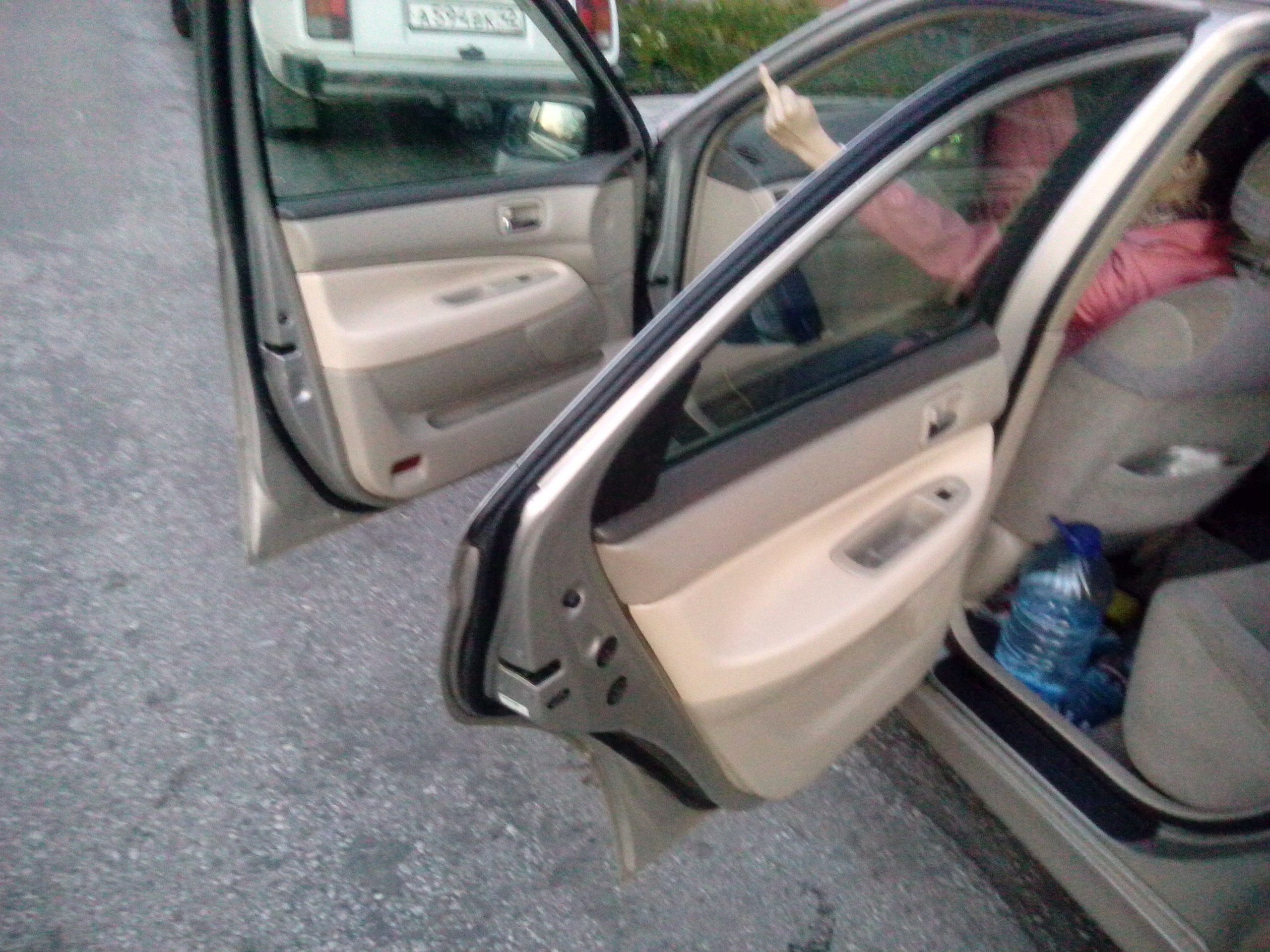

Ну вы просто молодец efgenz!!!! Браво, браво!!!! :good: Только вот чево енто нам из машины кто то не хороший палец показывает? Ая яй яй!!!! :?
Добавлено спустя 3 минуты 13 секунд:
А и еще вопрос вы дополнительные клипсы брали на двери? А то у меня некоторые чтоль отломились , обшива немного в некоторых местах как будто не закреплена, немного отходит. А у вас как?
