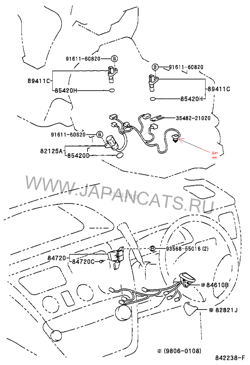

Товарищи, сделал диагностику срекпкой, показало ошибку датчика температуры АКПП и четвертая передача включается после продолжительной езды. суть проблемы понял скорее всего, надо проверить этот датчик, но где он находиться? может быть есть каталожный номер? чтоб так сказать сразу цену узнать. Спасибо.

Датчик вместе со шлейфом в exist--Toyota, нах в поддоне акпп
82125-28180--1624руб., звонить--Temp Sensor
Test Connect to terminals Resistance, снимаешь фишку кот. с болтом на 10
1 and 6 (нога) 3.8k ohms @ 70°F

То есть надо снять поддон и там моему взгляду предстанет этот датчик?

Почитайте FAQ там есть про температурный датчик, его сначала проверить нужно прозвонить тестером.
