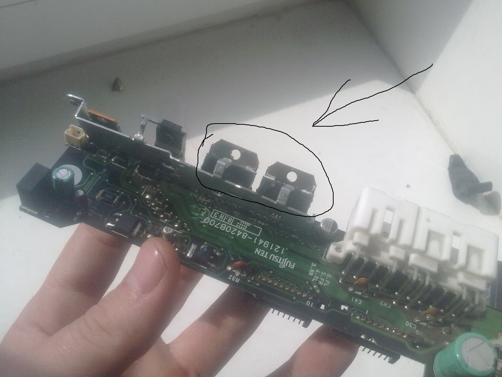

Нужна помощь специалиста. Подскажите аналог этой детали!!!!!!!

маркировка то там какая?...

Три дня назад выкусил обе микросхемы причем рабочие. Жаль. Вот так всегда как только что-нибудь выбросишь, так оно понадобиться.
Маркировка: AN7191NZ.. Если интересует datasheet - скинь мыло перешлю. Аналогов в инете не нашел, да и особо как то они не очень - всё таки 2х18 ватт в каждой микросхеме это что-то типа начальных классов (ни качества ни мощности).
Выкусил, потому что навесным монтажем в стесненных условиях внутренности магнитолы приспособил ТДА 7560 (покруче будет) 4х77Вт и все это в одной микросхеме. При этом все уместилось на родной радиатор на месте 2-х старых микросхем. Цена вопроса 450 рублей: микросхема + 4*10руб за 4 шт.конденсатора, а можно 870 рублей готовый набор Мастер Кит взять. Советую.
На днях поменяю родные динамики (помощнее) и буду наслаждаться.
Следующим шагом будет "противошумка".
А зачем аналог, я брал в радиомагазине такой же и менял.

Спасибо за советы.Просто у нас в магазинах в наличии нет , а заказать тоже не могут. :mrgreen: :mrgreen: :mrgreen:

Ну, дык, спрашивай у нас. Чем сможем - поможем.
