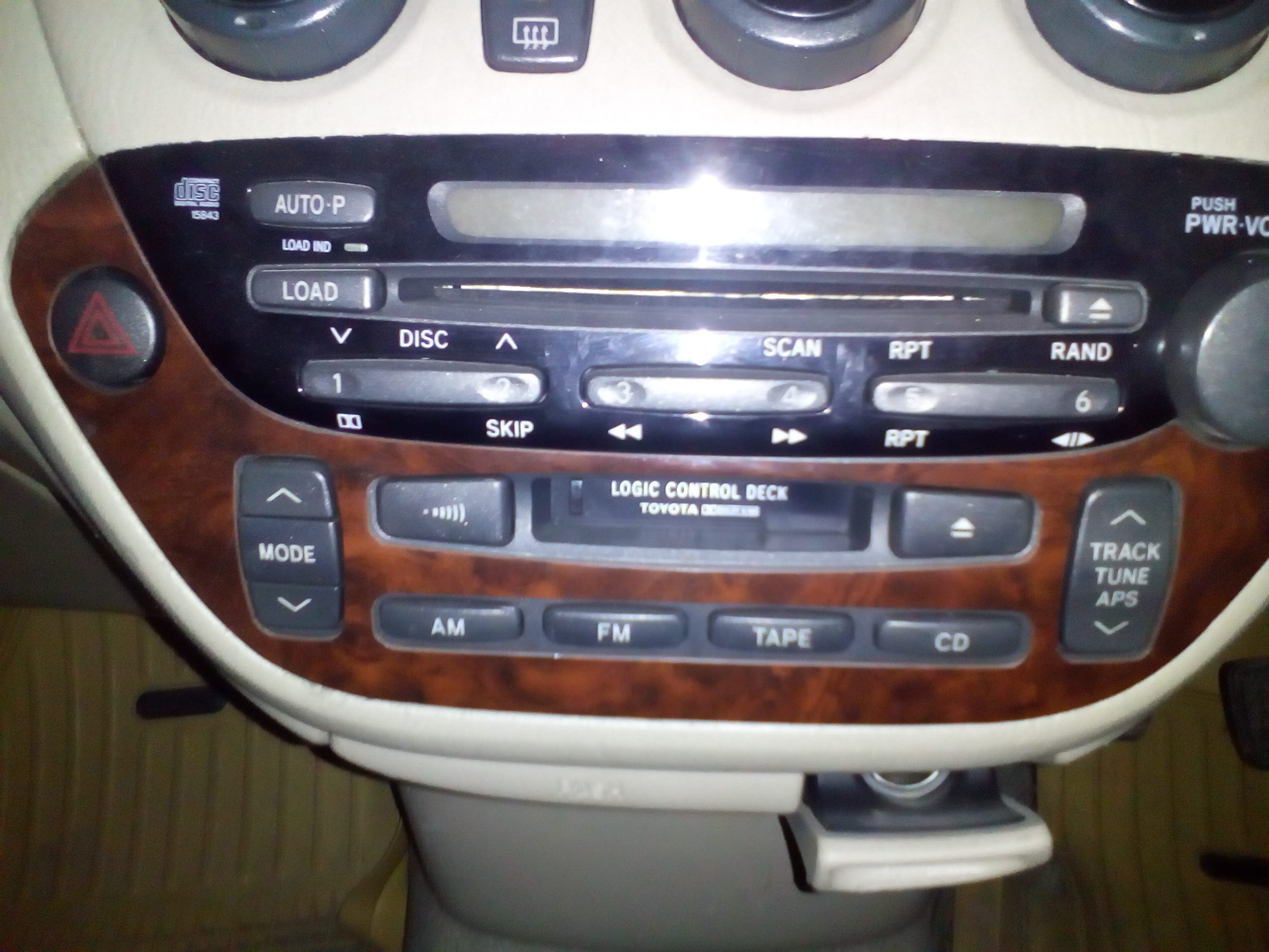

Вот лицевая часть. Завтра постараюсь вынуть, отправлю заднюю
Комментарий к файлу: Вот такая стоит
IMG_20161011_001902.jpg [ 611.87 КБ | Просмотров: 3431 ]

На дорестайле с этой головой показывать не будет.

Я все правильно понял- такая нужна?
IMG_20161011_124335.jpg [ 683.22 КБ | Просмотров: 3423 ]

Да

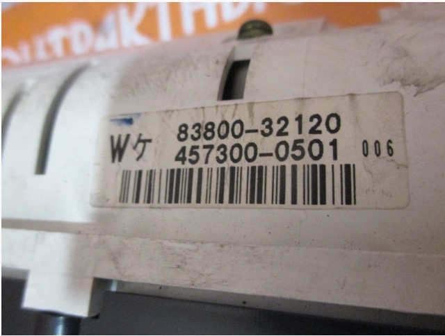

Подскажите от какой машины эта панель 83800-32120? 2WD или 4WD, рестайл или дорестайл
панель.jpg [ 68.58 КБ | Просмотров: 3328 ]
 Заголовок сообщения: Re: Общий обзор панелей приборов и магнитол
СообщениеДобавлено: 05 дек 2016, 22:45
Сообщения: 2194
Тем: 43
Репутация: 3493
да у вас эксклюзив или опечатка, можно фото всей панели. а лучше несколько штук!?

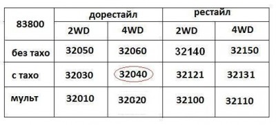

Судя по информации в FAQ, официально с конвеера шли только такие.
панели.jpg [ 25.89 КБ | Просмотров: 3312 ]
СообщениеДобавлено: 06 дек 2016, 00:08
Сообщения: 12747
Скорее всего 2WD рестайл.

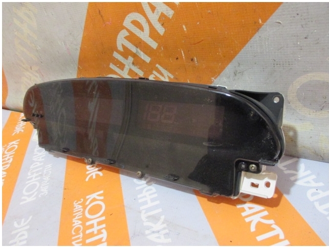

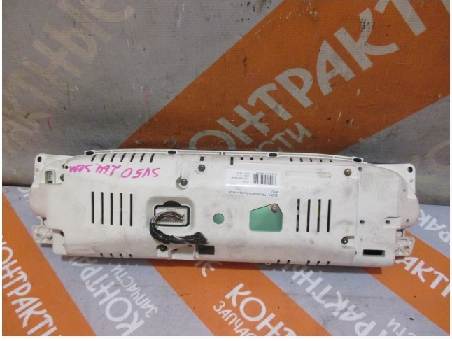

Это я нашел ее на сайте магазина, хочу купить, но сомневаюсь что она мне подойдет
http://kontraktnye.ru/kontraktnye-zapch ... 41131.html
панель 2.jpg [ 211 КБ | Просмотров: 3306 ]
панель 3.jpg [ 212.77 КБ | Просмотров: 3306 ]
+1, да скорее она 121, опечатка в последней цифре.
