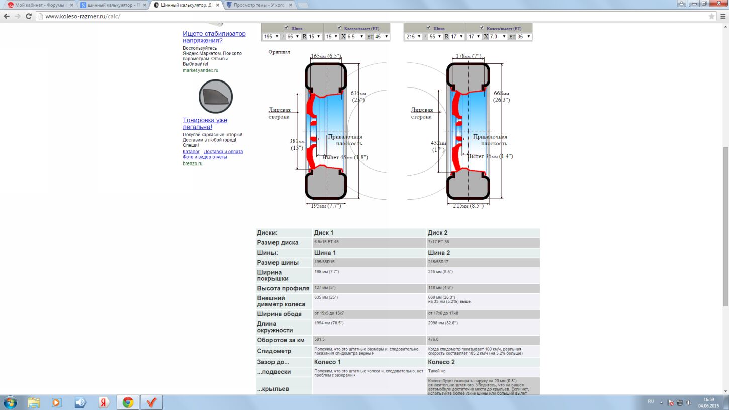

Жека, а что на 17шки не поставил профиль 55, сним то норм будет, и влезет он?

45-профиль ближе к стоковым колесам по общему диаметру, если воткнуть 55-ки то это уже не айс? не стал эксперементировать
Скриншот разница между 195/65R15 и 215/55R17
2.jpg [ 104.85 КБ | Просмотров: 4394 ]

Да разница там норм получается)))) Но на 55 мягче будет идти, и вид изоленты пропадет! Мое субъективное мнение))) А про погрешность в 5% можно забить и так катаю по трассе 100 110, мне хватает)))

Согласен, но там еще нюансы есть - вес,общий диаметр, мотор работает легче, отсюда приеместость,эластичность,экономичность.Как байкер говорю (слышали или знаете про ведущие и ведомые звезды на мото, или еще проще из физики какой там класс? - момент-сила*плечо) :wink:
Ну как говориться каждому своё :good:

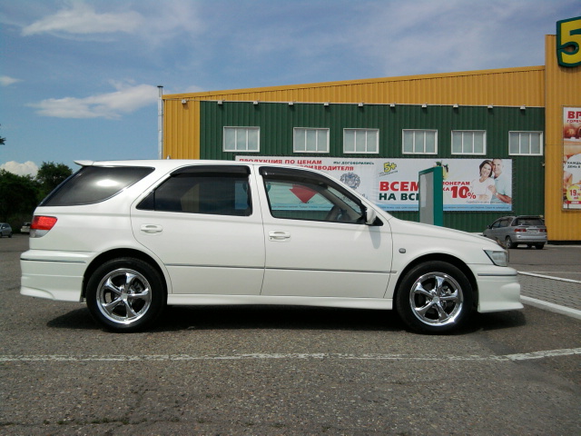

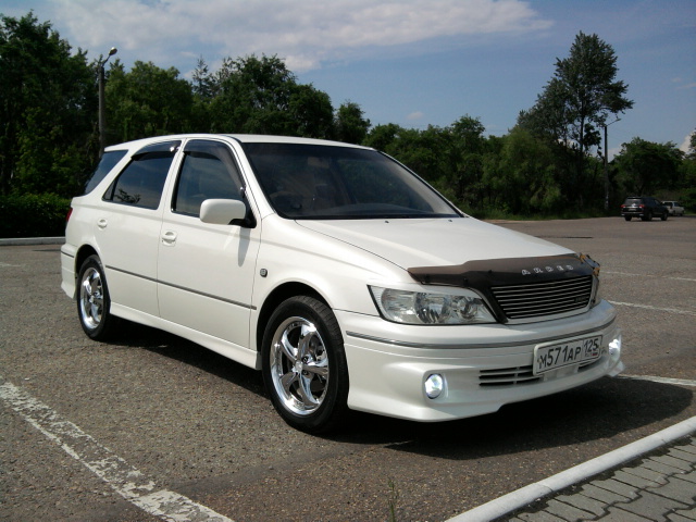

Хром WORK VS-KF R17... (made in japan) ~ 27 т.руб.
И никакой изоленты как у некоторых..
На таком профиле тоже мягко идет:wink:
