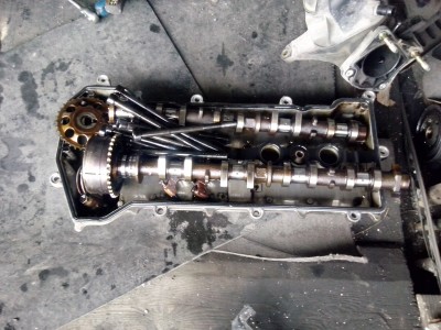

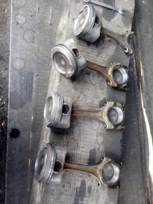

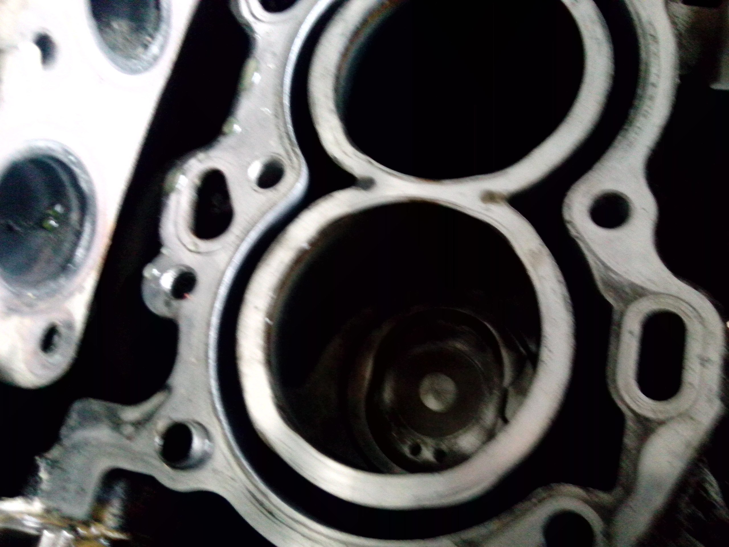

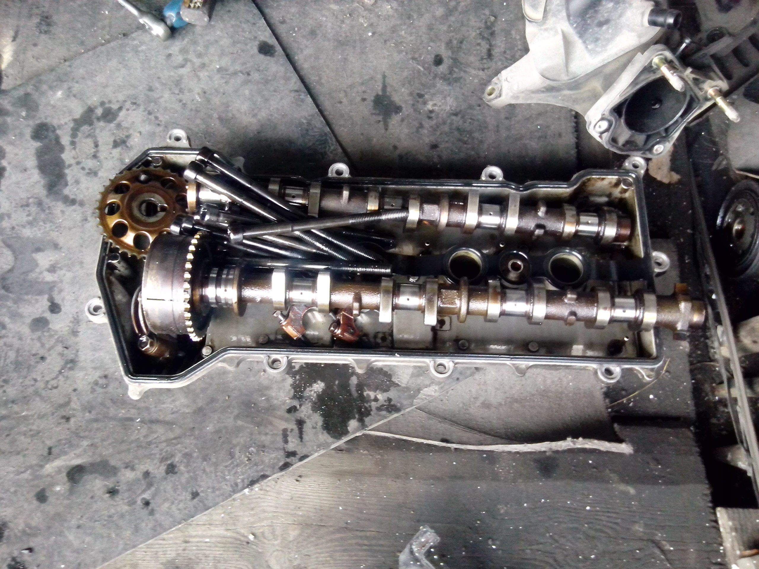

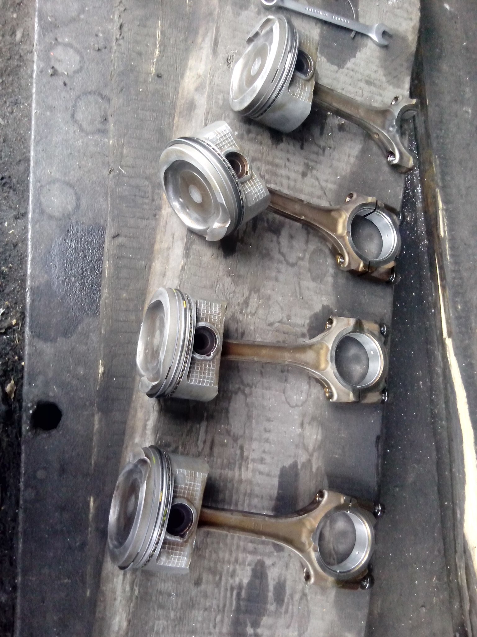

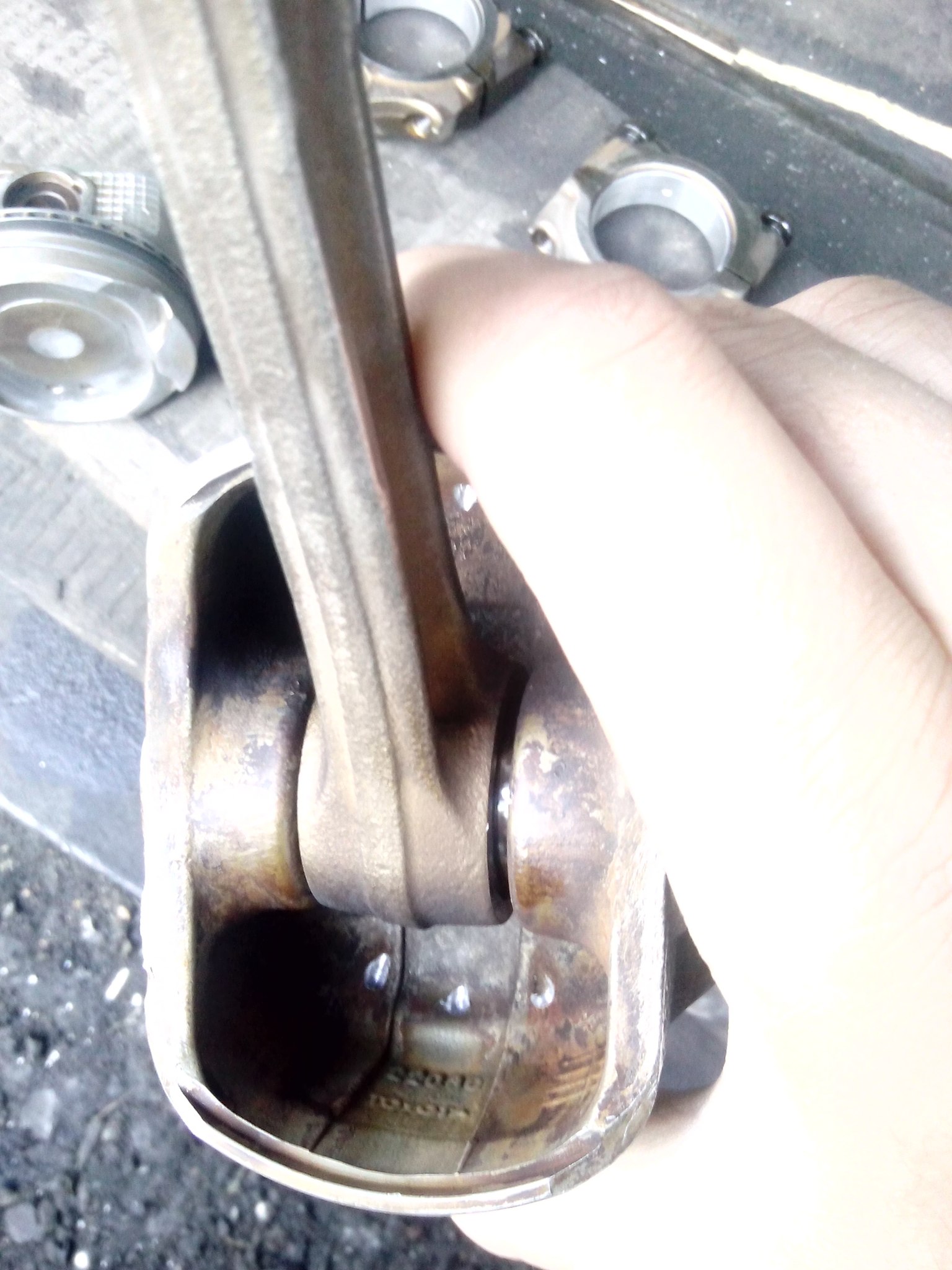

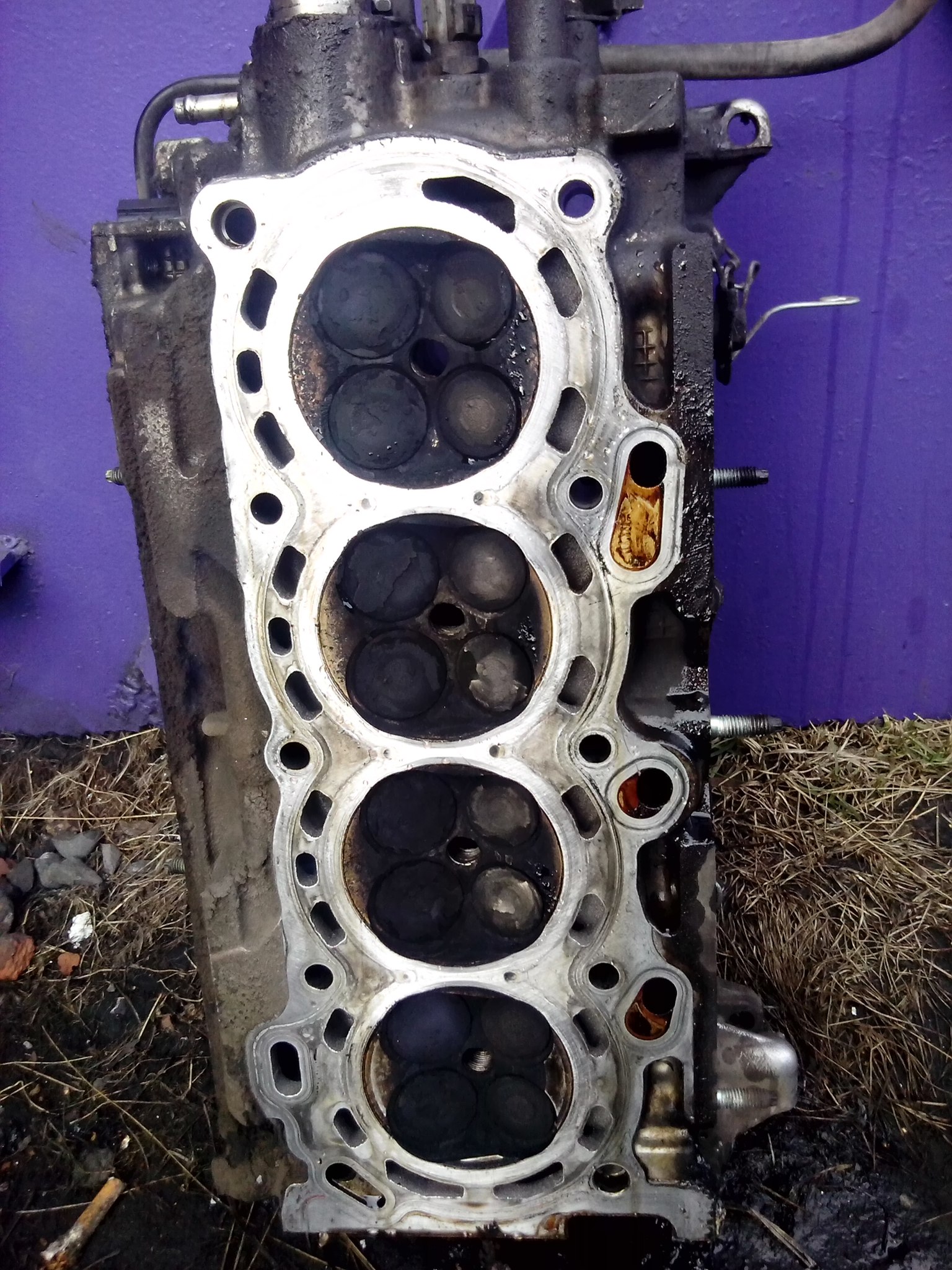

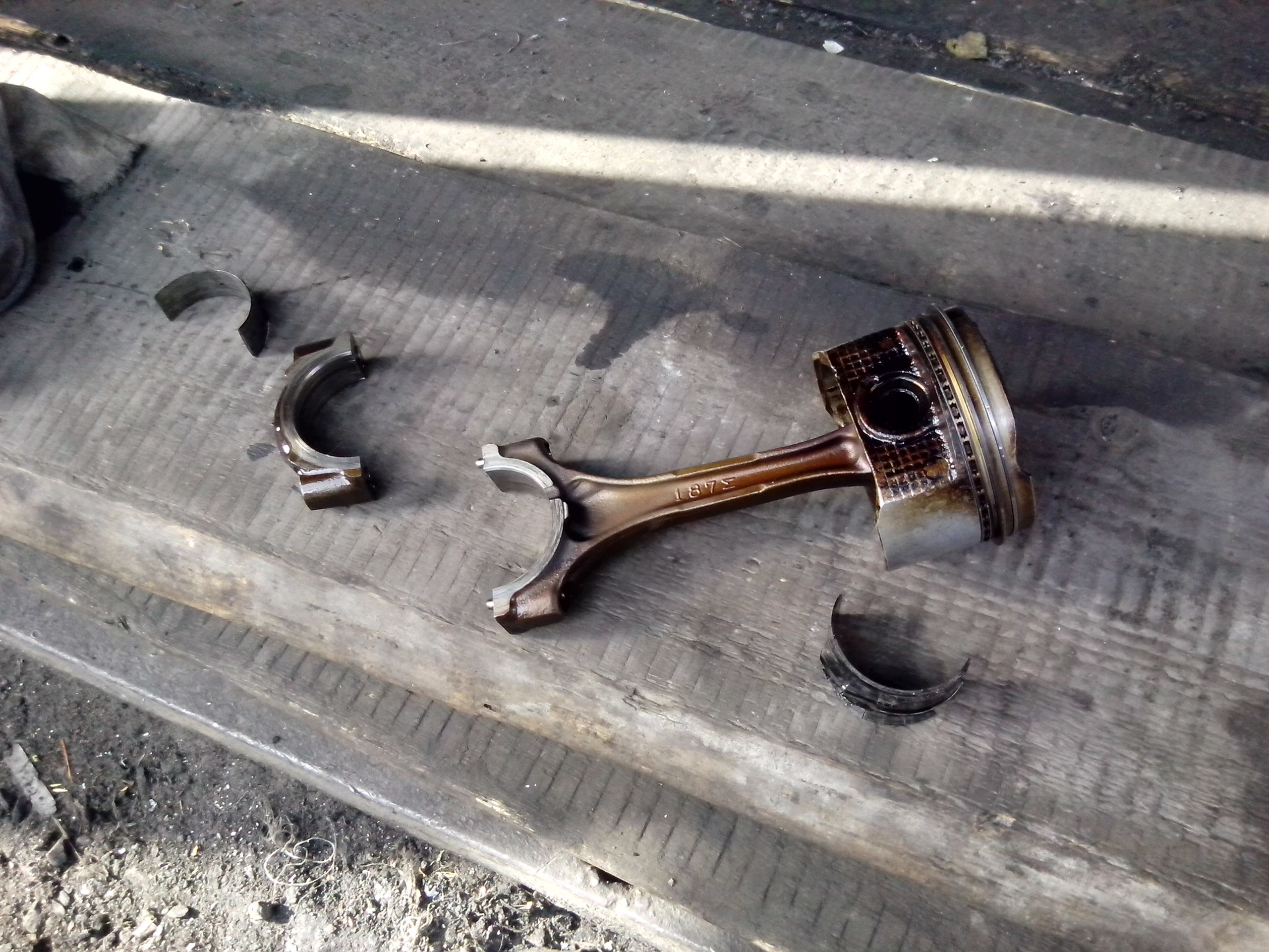

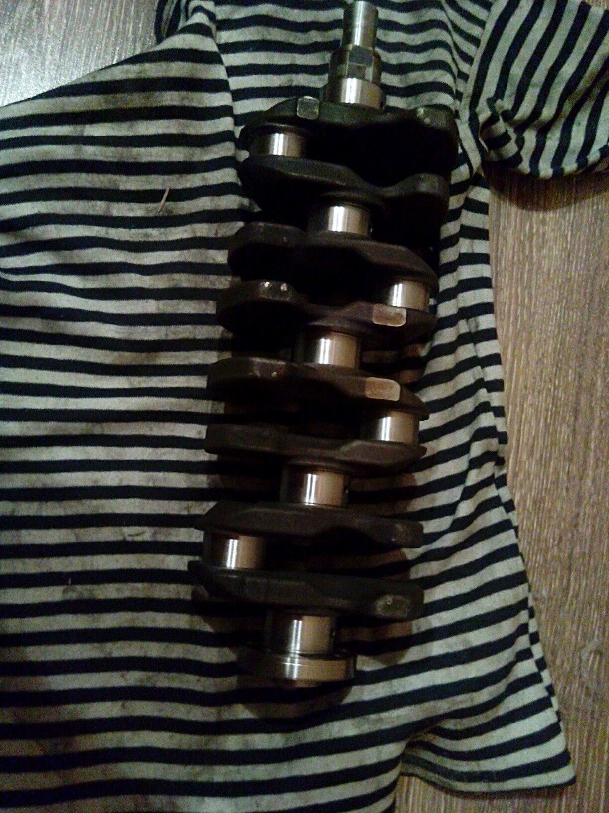

Вот и я сделал у себя ремонт, который затянулся на 3 недели. Докатался настолько, что провернуло шатунный вкладыш на 1 цилиндре, слава богу что поршень не пробил головку, так отстукивал что вся машина в такт тряслась. Всё разобрал, увидел своими глазами, понял что ещё повезло. Удивился чистоте внутри (хоть и относительной, но всё равно копоти, мазута и прочего не было). Достал поршни, посмотрел на состояние цилиндр, пришёл к выводу, что ещё тысяч 200 откатает :) Компрессионые кольца залипли наглухо, еле еле отодрал. Вставил в цилиндр, зазор был почти 2 мм. Купил кольца, колпачки, прокладку ГБЦ, вкладыш решил взять STD 3, так как коленвал ясно дело помотался хорошо. Пришёл в гараж, достал колечки новые, проверил на эластичность (за концы взял и согнул) и каково моё удивление было, когда увидел как они сгибаются и обратную форму не принимают (!!!). Это что за гавно подумал я, брал каталожные, номер который все указывают как самый нормальный (13011-22221). Пришёл в экзист, поругался что за гавно продают, показал эластичность старых колец, которые в два раза лучше принимают обратную форму. В итоге обменял на другой номер (13011-22160), они оказались нормальные, перед менеджером потыкал их и показал в сравнении, промолчали. Занялся поршнями, отчистил нагар, расверлил старые отверстия, плюс сделал новые, по диагонали, продул промыл, полюбовался, поставил кольца и положил в сторону. Теперь предстояло заняться тем, чего я боялся. Трудно представлял себе как рассухаривать колпачки, в итоге по месту всё понял как выглядит, взял трубочку, ставишь сверху пружинки, молоточком стук, сухарик отлетает. Плоскогубцами колпачек вытаскиваешь, остаток резинового кольца сдуваешь. Сделал и пошёл домой. Ночью не спал, думал про коленвал, сильно ли задрало, так то на палец прощуповал задиры, были они. Решил взять ноджачку у мотористов самую мелку, обработал первую шейку, вроде гладко всё стало. Пришёл день собирать, а это уже веселей, всё поставил на место, завёл и машина шепчет, улыбка на лице и гордость, пока развоздушивал систему, решил газануть, и бац слышу сука стук. Всё руки упали, заглушил, скинул поддон смотрю трёт вкладыш 1. Расстроился ушёл домой, начал обзванивать СТО и так далее, никто не берётся. В итоге вспомнил про компанию, которая занимается промышленным ремонтом белазов и так далее для разрезов, мы им оборудование покупали, японские станки. Созвонился, договорился. На следущий день пошёл искать лебёдку, пришлось купить цепную, установил всю приблуду в гараже и подняли двигатель, сняли вал, кореные вкладыши все оказались задранными. Отвёз на расточку, за 2300 расточили коленвал. Кореные шейки на 0,25 шатунные на 0,75. Что то мне ребята втирали про наболевшую 1 шейку, что якобы косяк расточки на заводе, но я не поверил. По итогу заказал сразу вкладыши, поменял сальник коленвала задний заодно, раз уж движок снял почему бы и нет :) Пока ждал запчасти, занялся цепью, посмотрел натяжитель, пружина даже на половину не вышла, цепь не вытянута, работать дальше будет. Пришли через 4 дня вкладыши, всё поставил, толстые зараза) Поставил, на ощуп показалось, что какая то слабина всё таки есть, но чёрт с ним. Дрожащими руками завёл, чихнула машинка и на 5 секунде стартанула. Работает тихо, проехал уже 150 км, масло пока боюсь проверять. Единственное стало слышно как ролик бренчать начал, но это пока мелочь.
Добавлено спустя 2 минуты 31 секунду:
Вообще до сих пор не верится, что всё это закончилось, сумасшедший сентябрь
Комментарий к файлу: Справа шатунный вкладыш нижний, который расплющило до состояния фольги от шоколадки, если не тоньше.

Комментарий к файлу: Как видно распредвалы тоже чистые
5TCYkRVkZZk.jpg [ 808.55 КБ | Просмотров: 1918 ]
Комментарий к файлу: Стружка от вкладышей в поддоне была. Поддон был сам чистый, без грязи. Тряпочкой протёр до блеска :)
HOyV4K6nB48.jpg [ 562.53 КБ | Просмотров: 1918 ]
Комментарий к файлу: Клапана которые справа, были самые засратые. Этот керамический налёт еле еле отодрался.

efgenz молоток, долго же ты собирался на это, жестко ты поиздевался вручную наждачкой, ну да ладно, такие дела делаются спецами и на соответствующем оборудовании. ну поздравляю, давай обкатывай и наматывай очередные километры!

Ну я думал что слегка уберу задиры да норм будет :) Хахаха, всё приходит с опытом
Я правда не знаю сколько там обкатка, тыщи 2? Ещё первые км 50 так палёным воняло, потом разошлось
