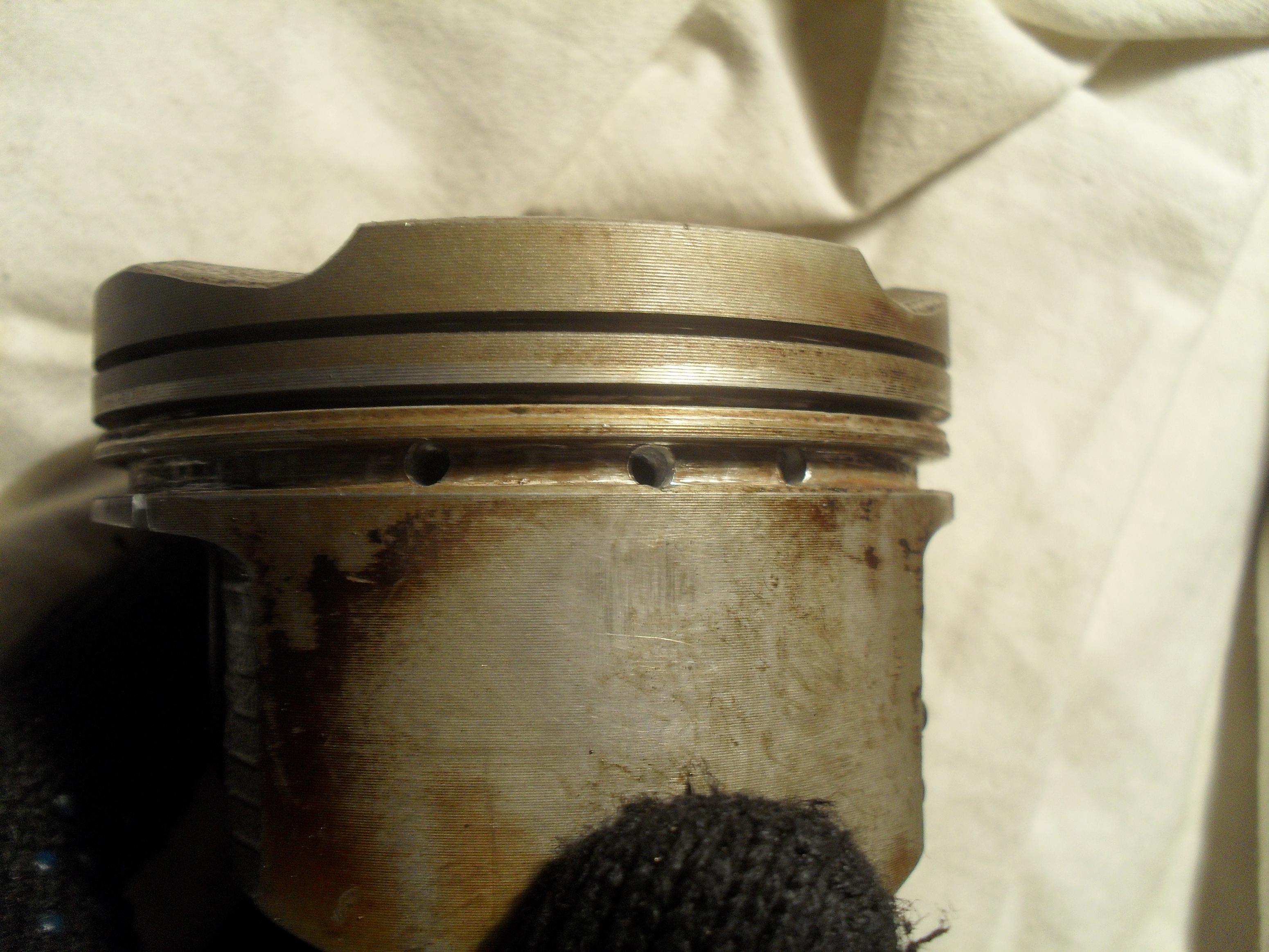

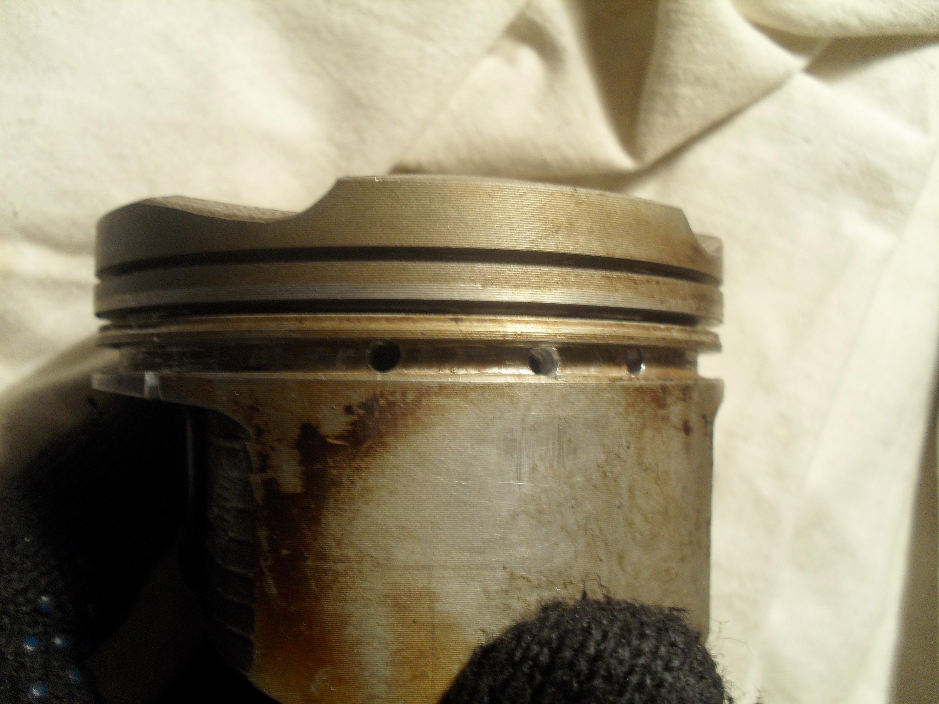

Итак, по просьбе комрадов и для опыта, после проделанной замены колец, делюсь некоторыми замечаниями и наработками. Остановлюсь лишь на некоторых интересных моментах, ибо тема уже избита и перетерта. Итак:
1. Все сношаются с болтами гура. :dash: Есть вариант, перед тем как вытаскивать болты гура, ослабьте все болты лобовины, и болты выйдут легче.
2. Поршни менять вовсе не обязательно. А именно, рассверливаем родные отверстия по максимуму, а между добавляем еще по одному с каждой стороны. Дальше интереснее... берем болгарку :roll: да, да, именно ее, и точим проточки на полке маслосъемных колец, наподобии что на ревизионных поршнях. В итоге у нас на выходе поршня наподобии ревизионных, ну или ничуть не хуже. :D На фото ниже все видно, смотрите внимательнее...
3. Самой частой траблой при заводке двигла после сборки, я заметил, являются неодетый шланг усилителя тормозов....и массовый провод катушек зажигания, который прикручивается к головке справа (сзади по научному). Я накололся и на том и другом.
P.S. На данный момент двиг собран и работает.
P.P.S. Точить болгаркой должен человек умеющий работать с ней, опытный так сказать. Своими кривыми руками я не решился, точил отец, все на ура. :good:
Фото точеного поршня..
SDC13077.JPG [ 660.71 КБ | Просмотров: 2286 ]
SDC13078.JPG [ 691.24 КБ | Просмотров: 2286 ]
SDC13079.JPG [ 655.14 КБ | Просмотров: 2286 ]
 Заголовок сообщения: Re: Детонация на 1ZZ. Ремонт поршневой, замена колец, колпачков.
СообщениеДобавлено: 04 фев 2014, 06:35
Сообщения: 878
Откуда: Иркутская обл.
Репутация: 293
Kirion писал(а):
... А именно, рассверливаем родные отверстия по максимуму, а между добавляем еще по одному с каждой стороны. Дальше интереснее... берем болгарку :roll: да, да, именно ее, и точим проточки на полке маслосъемных колец....
Дружище, что значить "рассверливаем родные отверстия по максимуму", скажи конкретно каким сверлом. Еще разметка интересует под дополнительные отверстия и под проточки. Ну не на глаз же ты сверлил и точил. :D
СообщениеДобавлено: 04 фев 2014, 09:41
Сообщения: 1510
Тем: 42
Репутация: 385
На 5 мл достаточно расверлить. Больше не стоит.
