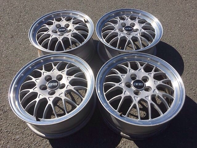

Вот на эти колесики присматриваюсь. 16 размер, за 13000 денег. Кто что думает? Нормально смотреться будут?

Как по мне, так не просто нормально, а очень даже супер будут смотреться. Красивое литье! Да еще за такую цену. :good:

А вылет 55 это как смотреться будет? Пишет что легкие, легче штампа.

Вылет 55 это сильно утопленные будут (во внутрь)... И могут чиркать передние колеса внутренними краями резины при полном их вывороте... Но могут и не задевать.

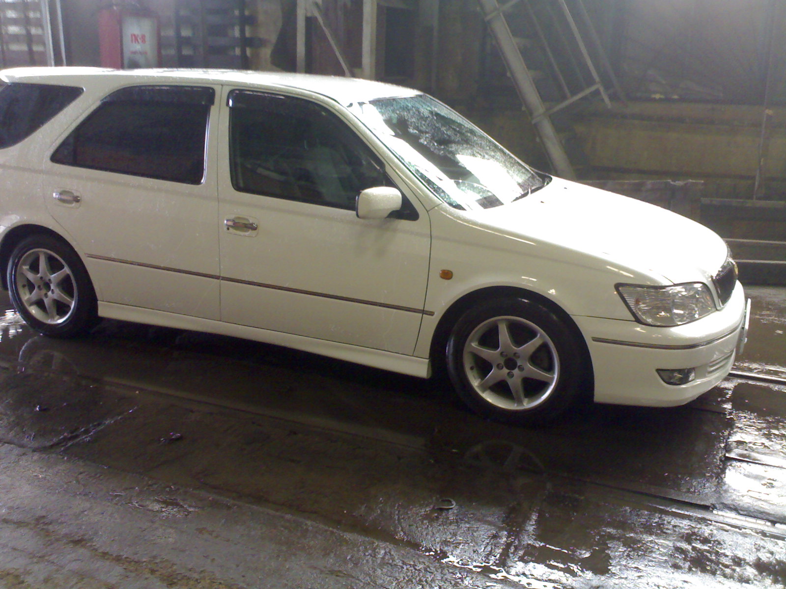

Стояли 16 диски с вылетом 55, смотрелись и правда немного утопленными внутрь. Резина 205\55\16 ничего не задевало и не тёрло. Пружины на фото стояли RSR TI2000 было низко. При замене пружин на родные, плюс проставки под стойки 3см. и 2см., тоже ничего не задевало. Только вот ширину дисков не помню,тоже роль играет, будет задевать или нет с таким выносом.

А если проставку ставить? Да и тогда какой толщины? И на подвеску это повлияет?

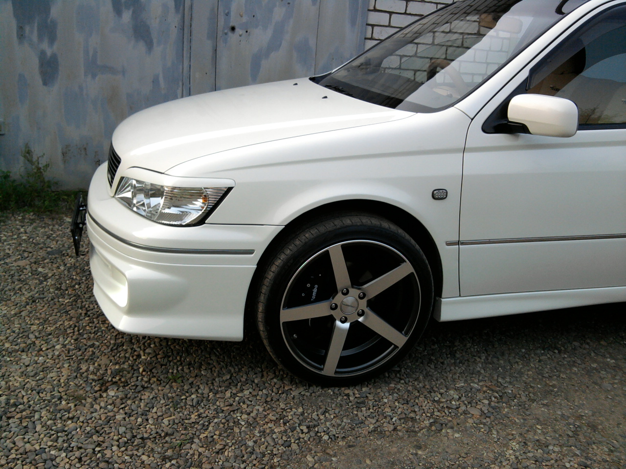

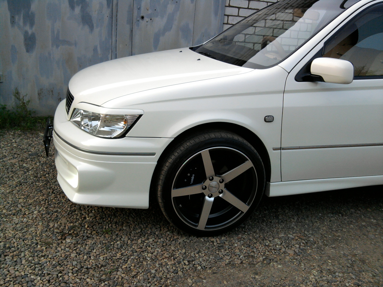

Мои катки с вылетом +22 спереди (R19) Я уже давно от стандартов отошел, мне главное чтоб видуха была супер, ничего не терло, комфорт и ходовка жила)) Вроде удалось более менее.

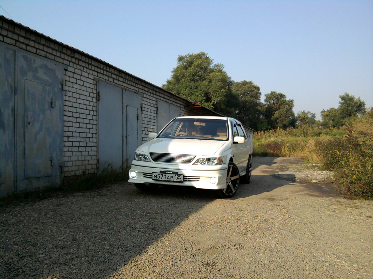

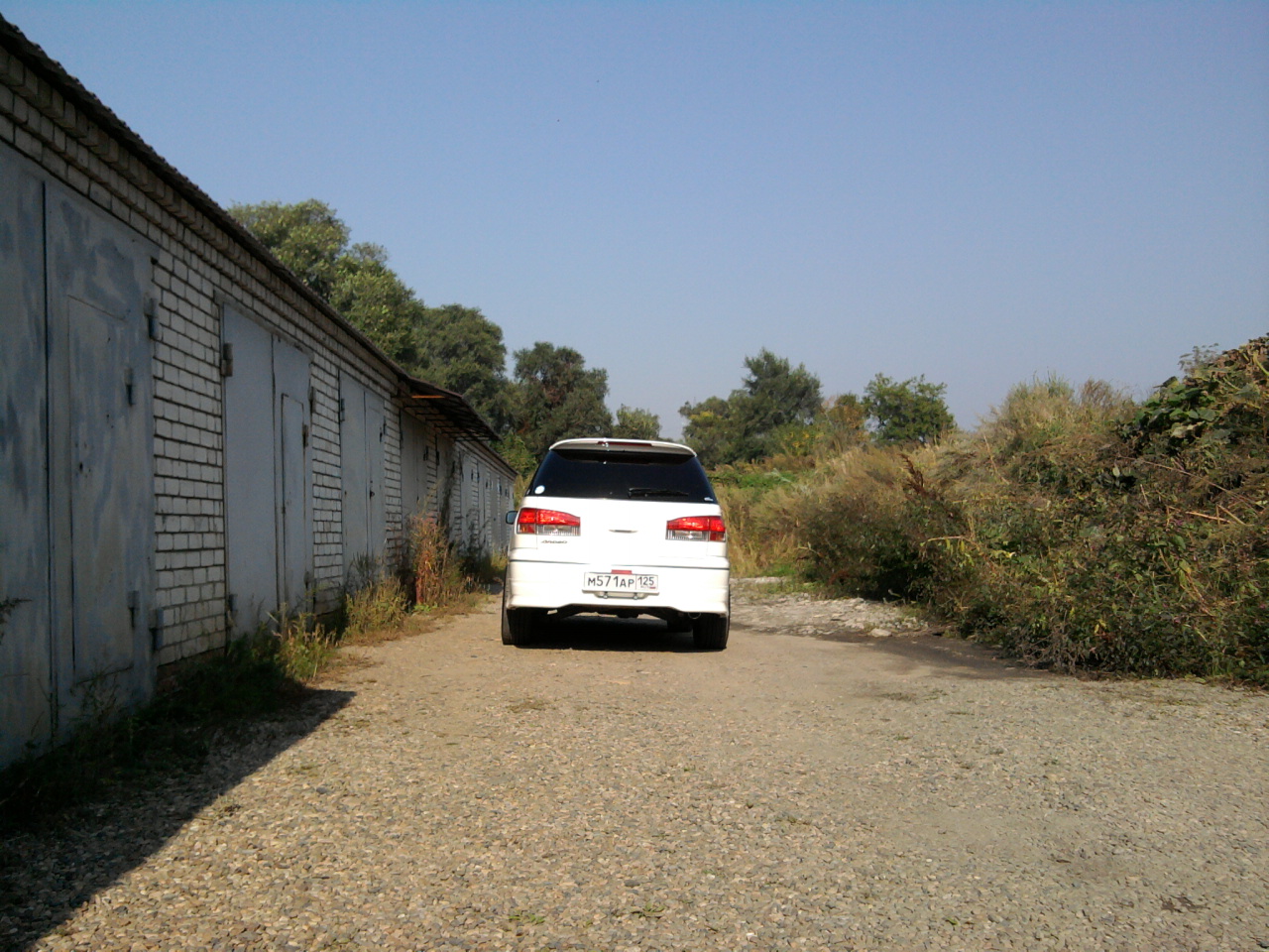

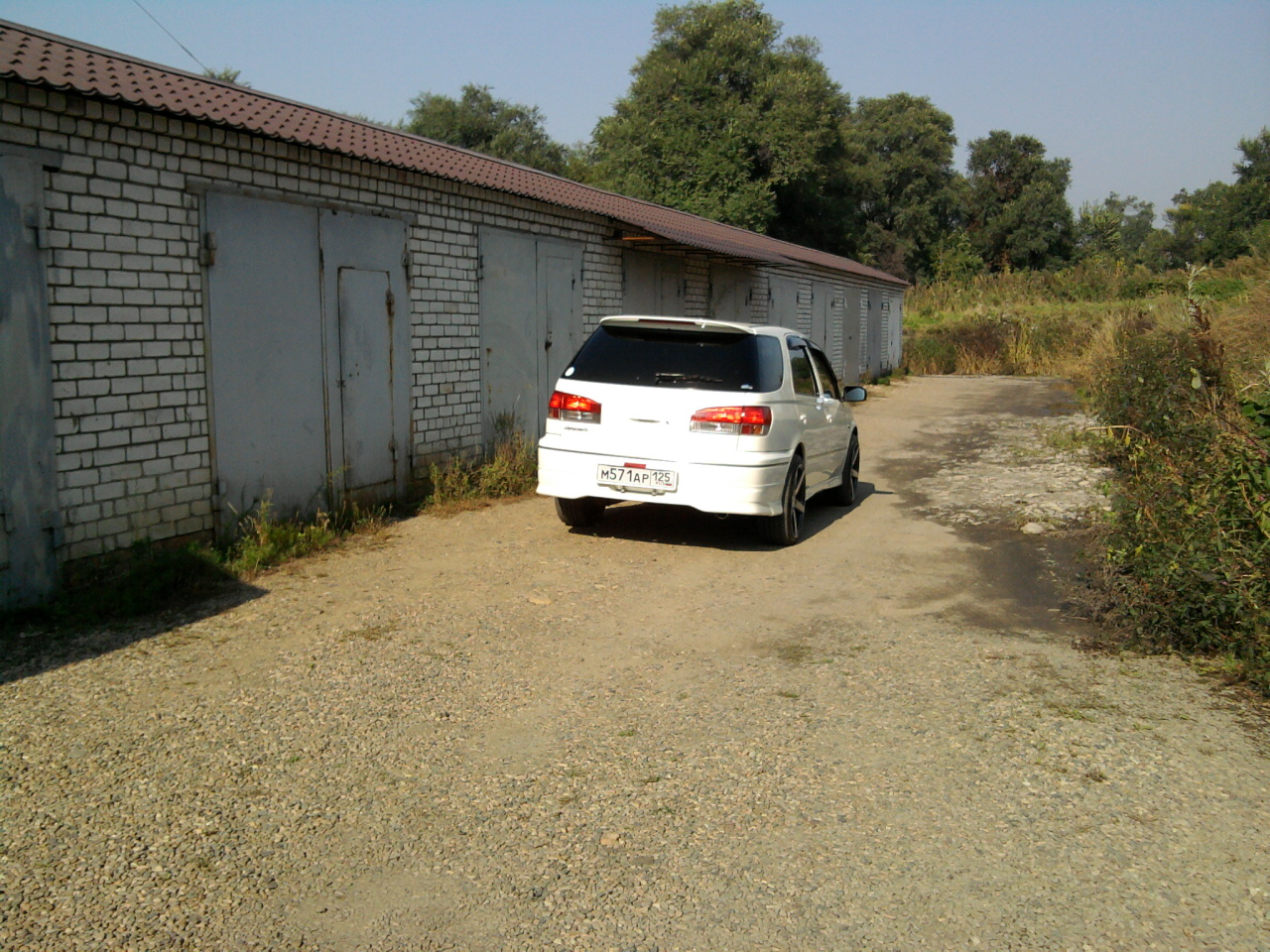

Все-таки реснички в моем случае (с обвесом и решеткой) важный атрибут спорт стиля, актив спорт все-таки :D
Поинтереснее с ними смотрится, поездил без них, скукота...
Ардеха здоровая стала на этих катках, но смотрится куда серьезнее чем на штатном литье для Ардео, на дороге теперь меня все уважают и пропускают, катки это сила :!: Это надо видеть эти лица :lol:
Около гаражей уже поднадаело фоткать, но все же выкладываю и на вистаклубе может кому-то интересно смотреть... :smile:

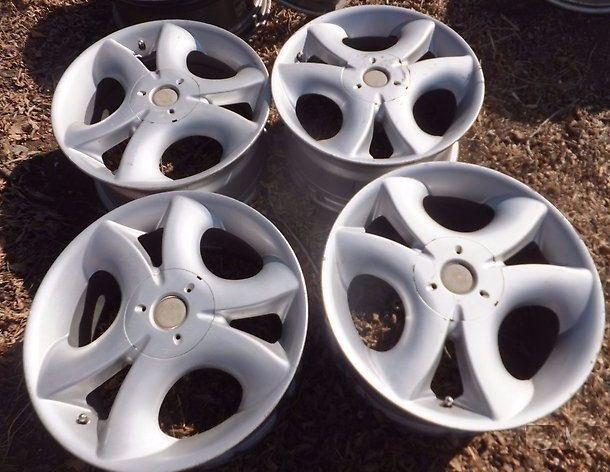

Как вам такой фасончик?
R16 5x100 @ 5x114.3 вынос не знаю пока.
P.S. Чем-то напоминают гребные винты корабельные :roll: .

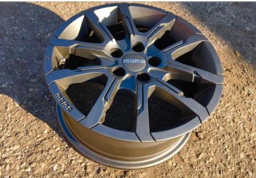

О какие! :roll:
Наш размерчик.
Momo Quantum 6.5/15 PCD5*100 ET35
Мечта фантазёра.
P.S. Не соображу в какой цвет машинку надо будет под них красить. Может в матовый хаки? :roll: )))
