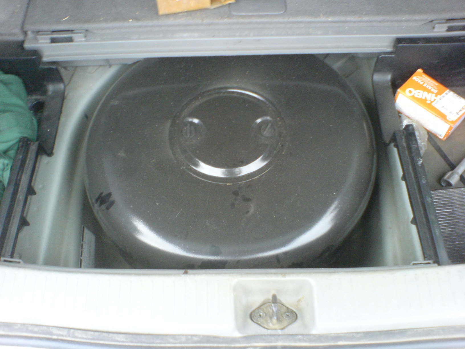

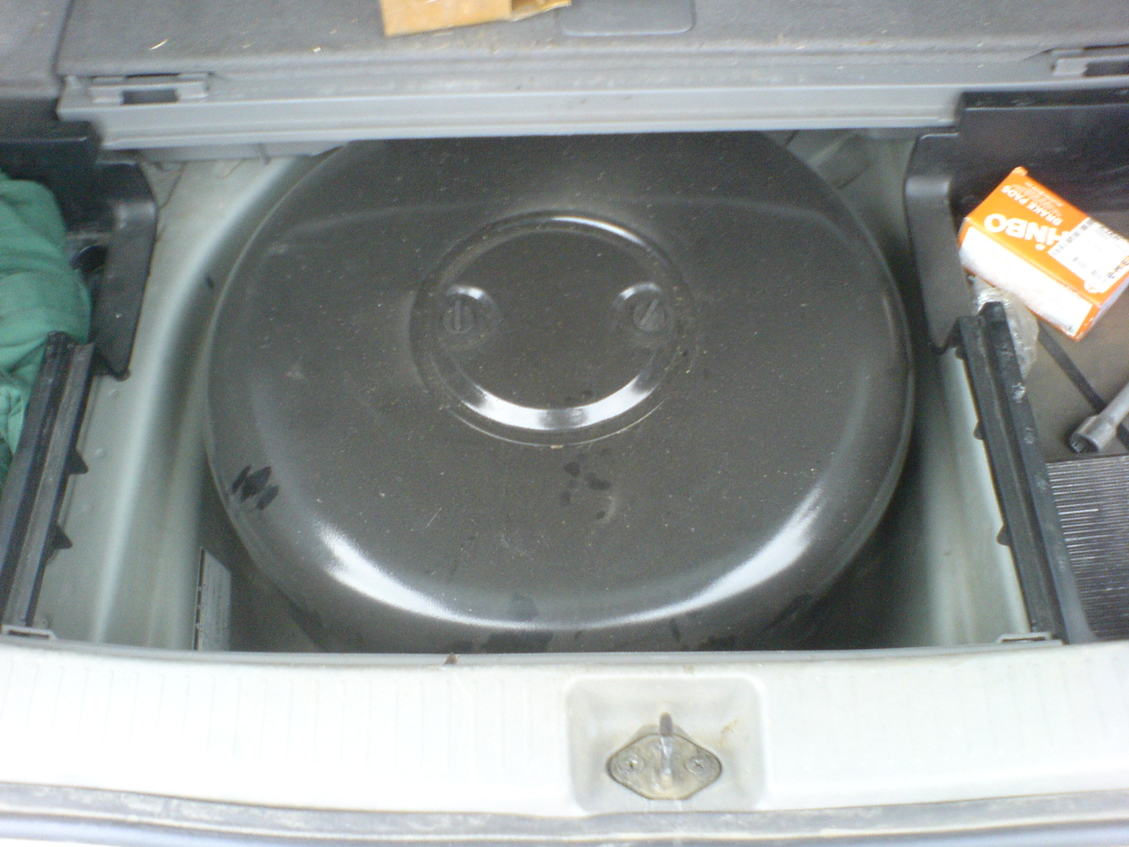

NIK475 писал(а):
Есть ОМИЧИ кто ставил на ARDEO газ ???
Добавлено спустя 2 часа 32 минуты 37 секунд:
или кто может сфотать балон в отсеке для запаски и вообще у кого как расположен балон
вот я поставил себе, балон на 68 литров

 Заголовок сообщения: Re: Газовые установки на 3s-fe.
СообщениеДобавлено: 25 сен 2012, 23:21
Сообщения: 106
Откуда: ОМСК
О машине: ARDEO 1999 3S-FE 4WD
а средний ящик с таким болоном встаёт норм или только боковые остаются?
СообщениеДобавлено: 26 сен 2012, 04:55
Сообщения: 639
Откуда: Иркутск
Репутация: 487
только передний и боковые
СообщениеДобавлено: 26 сен 2012, 16:01
Сообщения: 404
Откуда: санкт-петербург
Репутация: 189
всё правильно сказано, только боковые и немного подрезал первый ящик. объем баллона мне важней, чем средний ящик.
